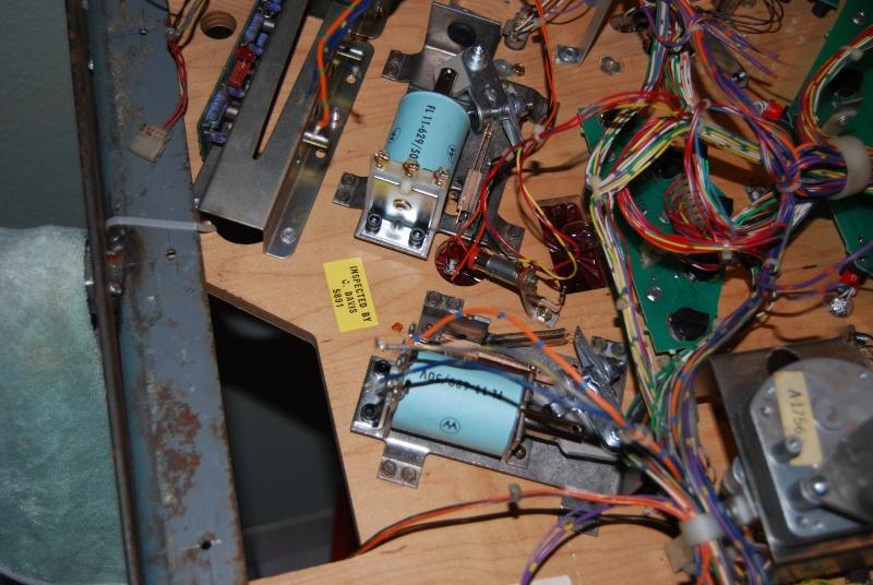

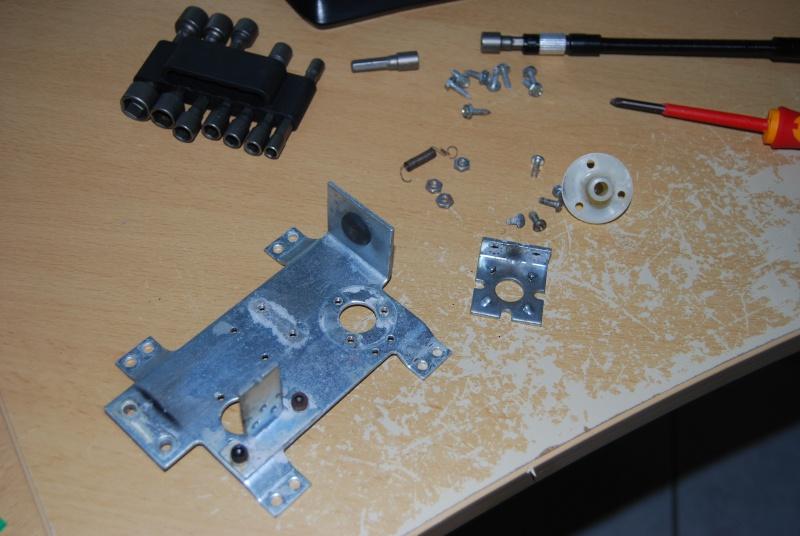

Voici l'état des lieux des assemblages flipper ... autant dire qu'il ne reste rien !!! :

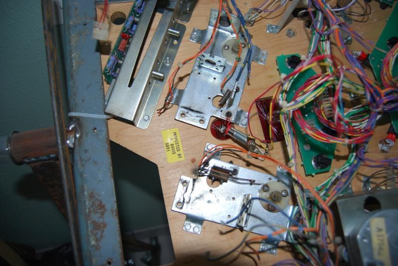

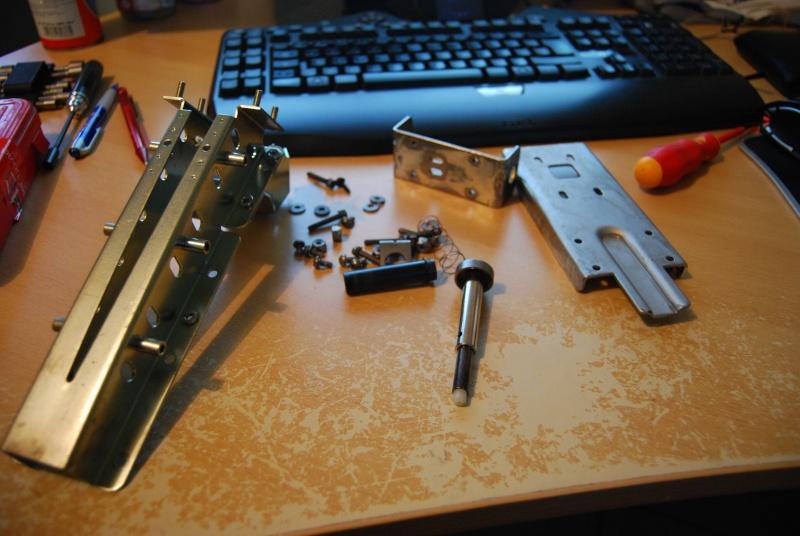

Démontage complet des 2 supports dans le temps de midi :
Nettoyage du plateau sous les supports :

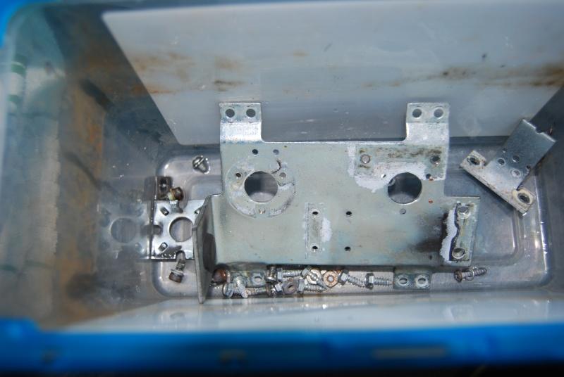

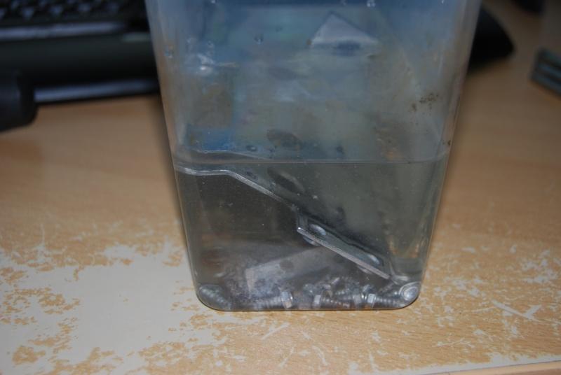

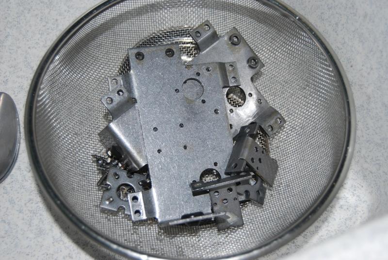

Les équerres, les platines, la visserie ... bref tout est rouillé ... comme d'hab quoi !!! ... la technique est éprouvée maintenant ... allez hop au bain de vinaigre !!! :
De retour ce soir du boulot ... sortie de bain et rincage ... çà va déjà beaucoup mieux !!!

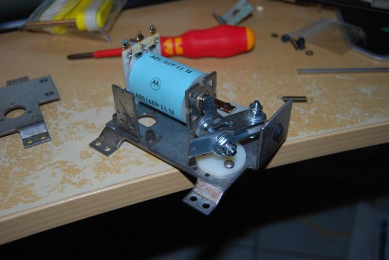

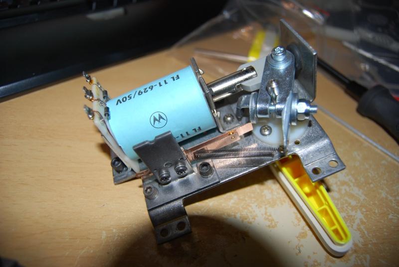

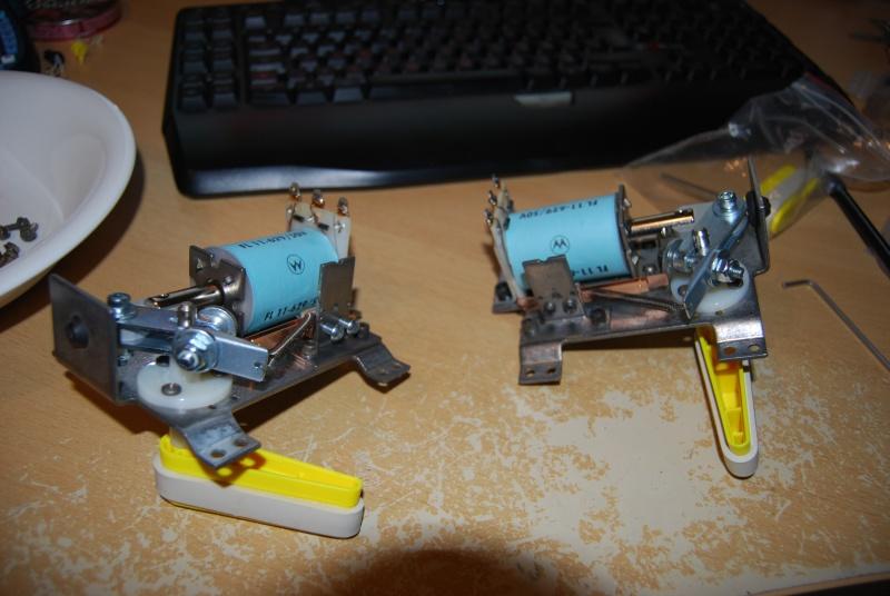

Et c'est reparti pour un réassemblage à neuf ... guide de batteur, bobine, plongeur, fourrreau, batteur, etc ...
Après une heure de grattage de tête pour comprendre dans quel sens çà se remonte ... puis de prise de tête pour mettre les ressorts neufs ... je crois qu'on y est !!! pfff pas mécontent de moi sur ce coup là !
Gros plan sur le montage ... çà à l'air d'aller !
Comme j'étais chaud ... je les ai remis en place :

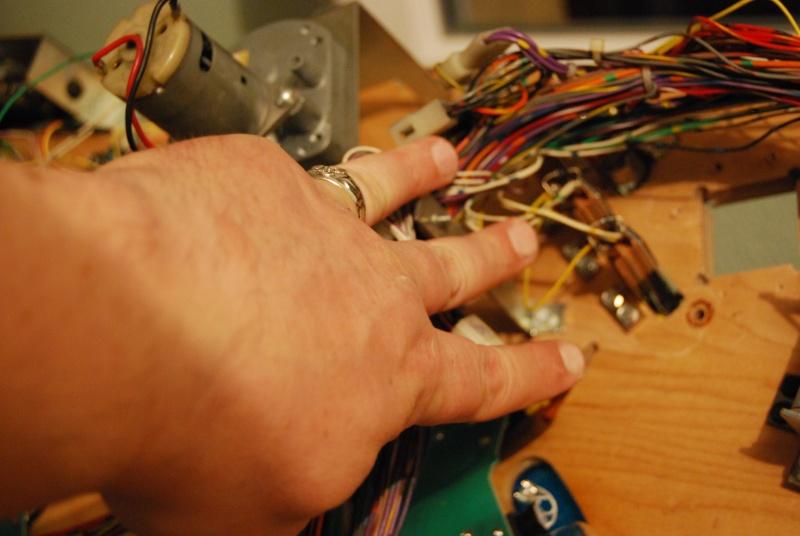

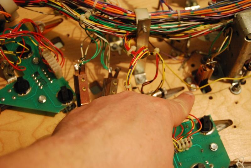

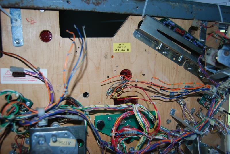

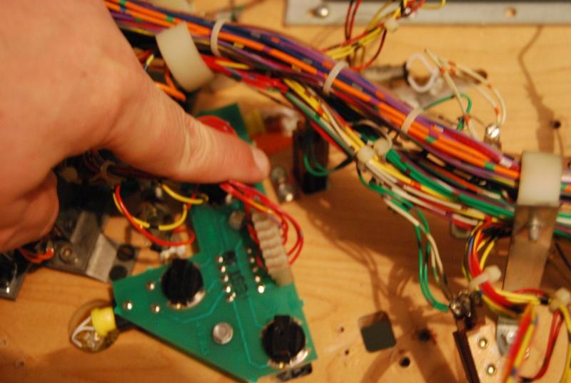

Reste les soudures à faire demain ... il faut que j'étudie quel fil va ou !!! lol
Voilà ... c'est tout pour aujourd'hui !!! bonne nuit les loulous !

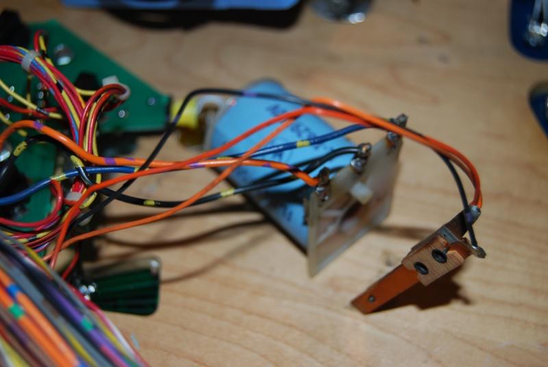

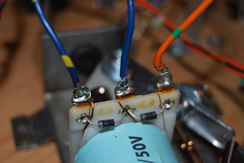

Ok les gars !!! rigolez pas !! je viens de me rendre compte en regardant des photos sur internet pour l'emplacement des différents fils à souder que j'ai monté les bobines à l'envers !!! rhooo le boulet !!!
En même temps ... c'est la première fois !!! j'ai des excuses !
c est surtout le sens de la diode qui est important vivi , tu peux tres bien avoir les fils dans un sens ou dans un autre tout dépend d ou est placée la bague argenté de la diode vivi
il y en a qui se sont fait avoir avec ça vivi

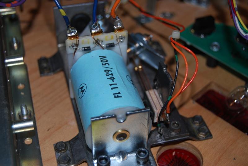

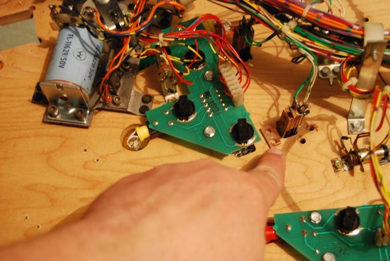

Ce soir ... opération soudure !!!
çà y est j'ai etrenné le fer à souder ... pour une première fois ... je pense que je m'en suis bien sorti !!!

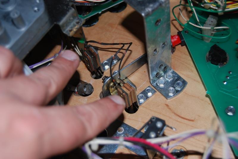

gros plan sur les soudures au niveau de la bobine ...qu'en pensez-vous ? çà ira ?

Comme d'habitude, l'ensemble des pièces métalliques va passer la nuit dans le vinaigre !!! mmm avant c'est bien sale :

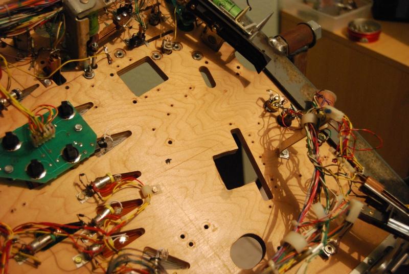

2 bonnes heures de travail ce soir consacrée à dégager le dessus du playfield complétement pour la phase de polissage ...

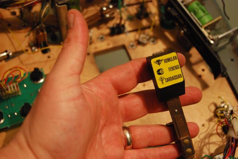

Ensuite, j'enlève toutes les cibles ... à commencer par celles-ci :

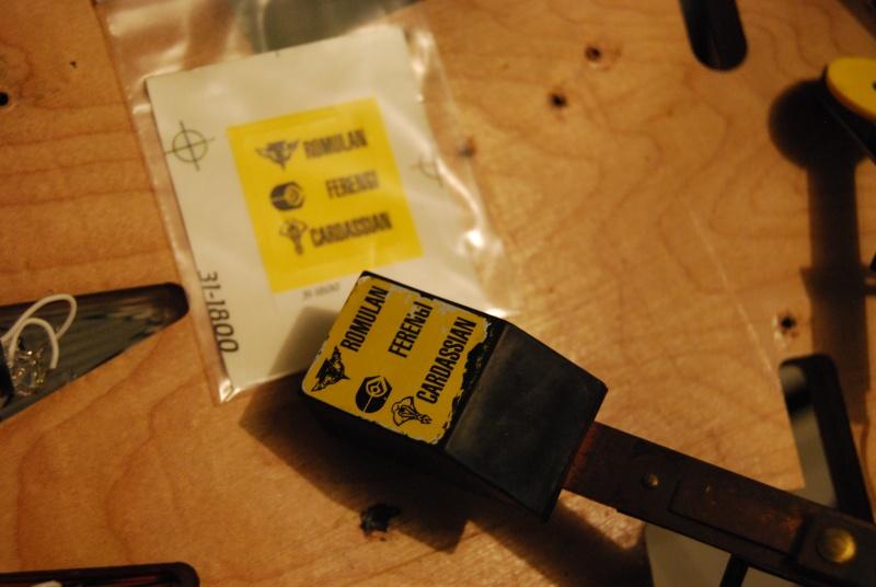

La cible centrale est très abimée ... pas grave, j'avais commandé un sticker de remplacement :
Après la pose ... c'est comme neuf !!!
La zone étant sérieusement dégarnie, j'en profite pour enlever toutes les traces noires qui traînaient la-dessous :

Et voilà, le plateau est presque à poil ... reste les bumpers ... mais çà c'est un peu plus chaud à démonter !!! je verrai un peu plus tard car le WE sera très chargé ... :-)

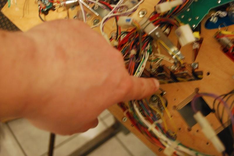

Quelques petites avancées ce WE ...
Je n'ai pas pu m'empêcher de commencer le polissage à la main pour voir ... çà rend déjà pas mal mais il y a encore du boulot :
Sur ce gros plan, on distingue bien les traces d'usure du passage de bille ... je pense que je pourrai atténuer çà mécaniquement à réception du matériel :

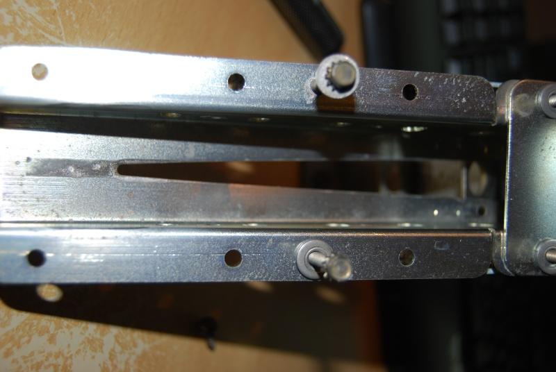

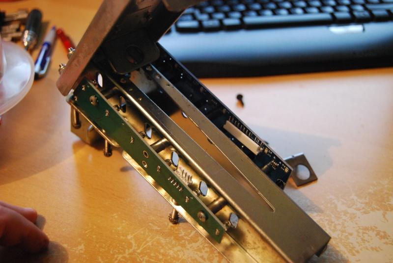

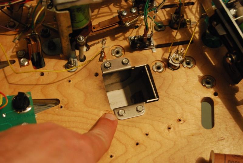

Après, j'ai démonté le outhole ball trough assembly ... grand nettoyage comme d'hab ! :
Puis remontage en intégrant les 2 nouvelles cartes 7 opto leds ... paré à remonter dès que possible :

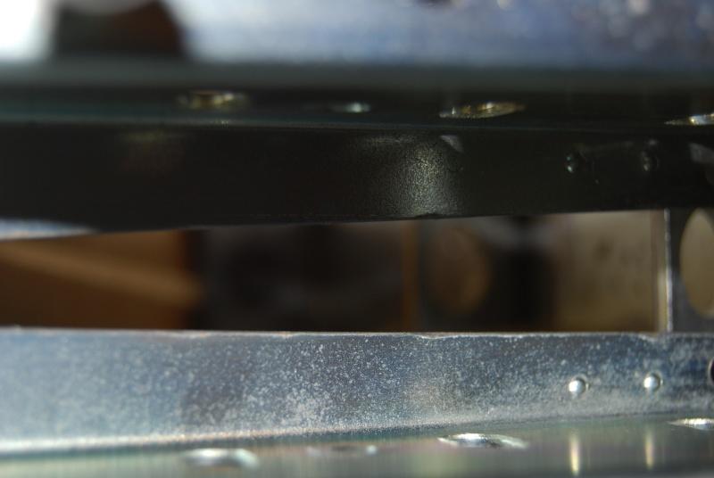

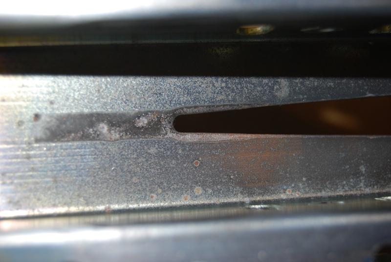

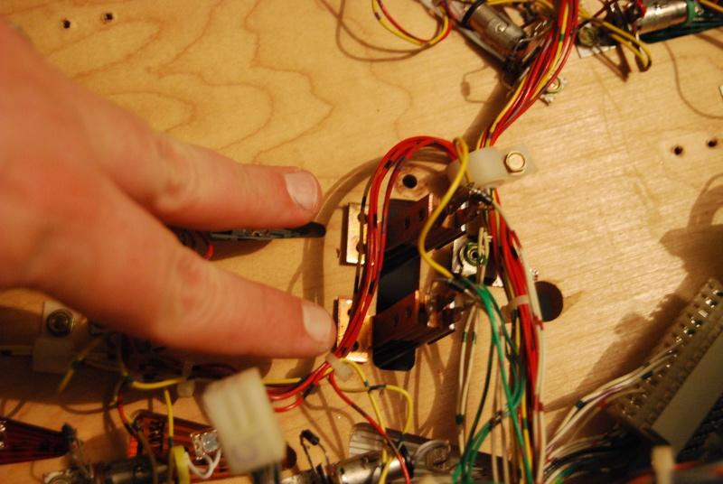

Sur ton through ball assembly, as-tu remarqué des petits impacts de billes sur le rail? si non c'est cool, si tu en as alors faudra faire gaffe c'est source de petits problèmes, en effet les billes peuvent rester bloquées et après c'est parfois pénible, ça crée des embrouilles niveau distribution des billes, mais bon si il est nickel pas de soucis.
A+
OUi bien fait de le rappeler .
Faut par contre pas que cela soit creusé en fait, le tout bien lisse .
Un ponçage suffira.
Merci pour vos conseils les gars !!!

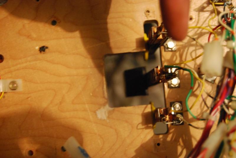

je vous mets des photos du bon côté !
En gros plan :
et plus haut :
Alors çà dit quoi ??? j'ai bon là ou pas ??? :lol:
ouais un peu marqué mais rien de très grave à mon avis, tu verras assez vite si tu as des problèmes...
il y a la solution à David qui devrait marcher, sinon tu peux toujours accentuer la pente au remontage à l'aide de 2 rondelles, ou, ce que j'ai fait moi, c'est que j'ai tapissé le fond avec du scotch double face, sans enlever la partie supérieur, évidemment, hein ;) et ça glisse tout nickel, mais c'est pas beau, enfin vu l'endroit on s'en balance. Je crois que c'est David04 qui m'avait refilé ce tuyau...

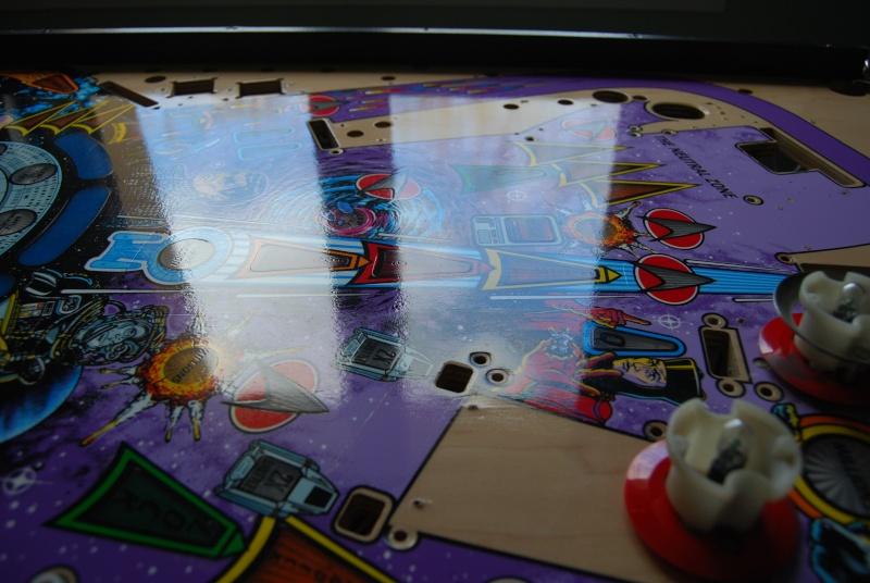

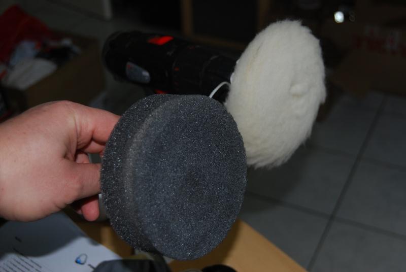

Ce matin au bureau est arrivé le colis Amazon avec le matos pour polisher de façon un peu plus efficace qu'à la main !!!
voila monté sur la visseuse à midi ... je ne perds pas de temps lol :
un tampon d'application (j'en ai un blanc encore plus fin !) et une peau de mouton ...

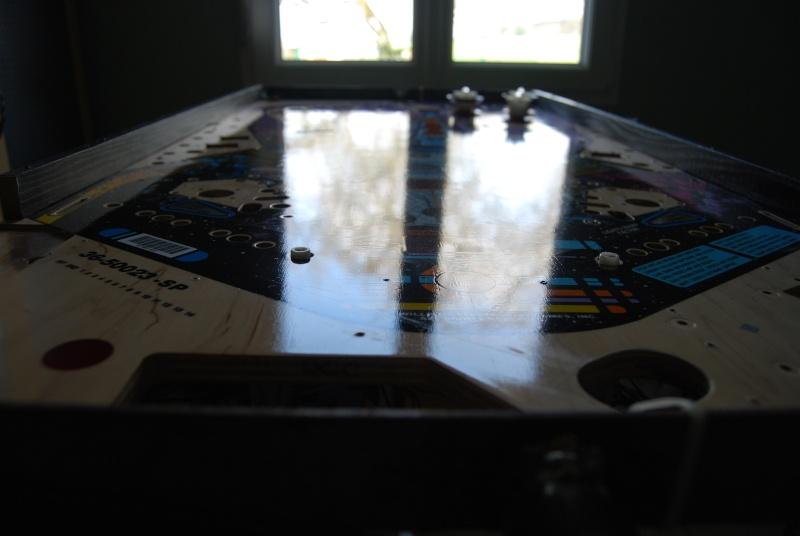

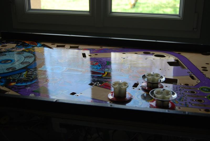

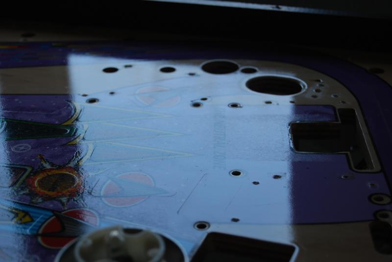

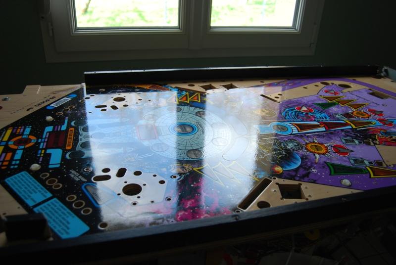

Après passage au novus2 de l'ensemble du plateau + novus 1 pour fignoler ... voilà quelques clichés du résultat (et encore, il est difficile de percevoir le rendu en photo) :
Comme dirait l'autre : "y'a pas photo !!!" ... çà brille ... et tout çà en 20 minutes sans effort !
Bahhh ma fois ... pas mécontent de cet achat moi !!! :-))

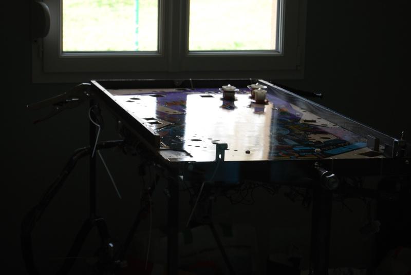

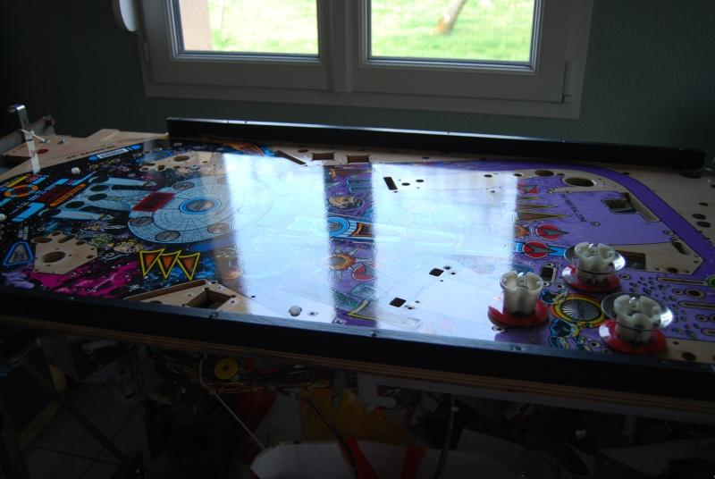

Vue depuis l'avant :
Et une vue plus lointaine !!! :
Bon maintenant que çà c'est fait ... on va pouvoir passer aux choses sérieures ... le remontage !!!
Ayant reçu les pièces de David (RP) ... je vais pouvoir m'attaquer sérieusement à la reconstruction à neuf des 3 bumpers et des 2 slingshots ... ce sera la prochaine étape !!!

Ce n'est plus un plateau. C'est une patinoire !!!
La bille va se prendre pour Surya :lol:
Un mot : M A G N I F I Q U E
Le résultat final va faire mal...
