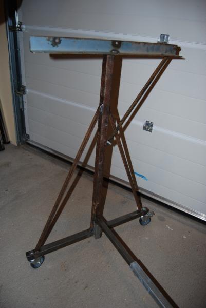

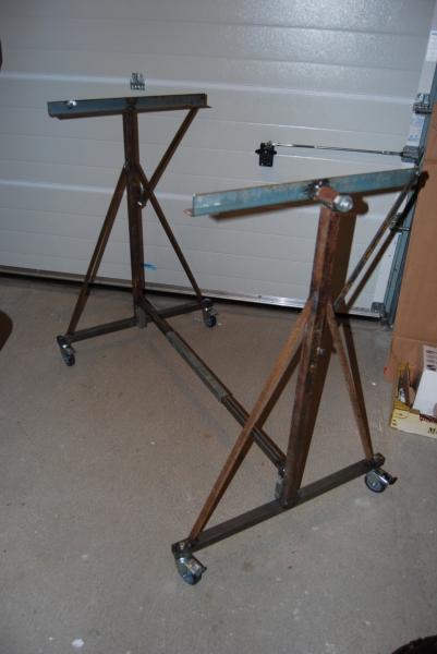

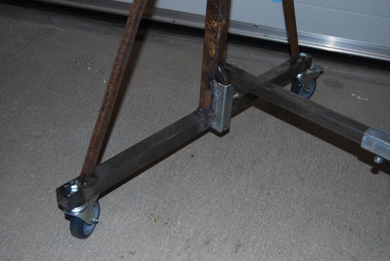

Mon ami bricoleur est passé me ramener le fruit de son travail de ce WE ... la rotisserie home-made "quivabienréglabledanstouslessens" !!! ...
Voici l'objet tant convoité !!! je vais enfin pouvoir continuer le STTNG !
Gros plan sur le côté :
Gros plan sur les roulettes :
Un bon coup de peinture la-dessus et çà va être nickel !!!

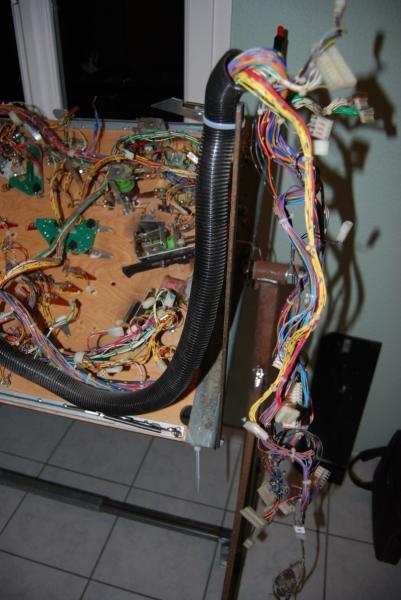

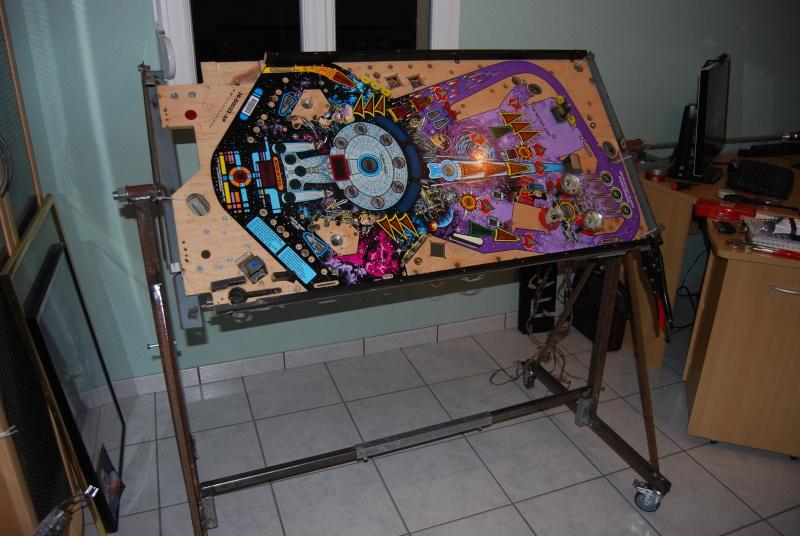

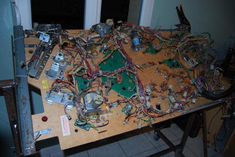

Ce soir ... petit bricolage pour mettre en place le playfield sur la rotisserie :
Démontage de la plaque arrière (5 vis à bois)
Démontage du diverter arrière et de tout ce qui peut gêner à l'avant et à l'arrière du playfield pour pouvoir repoeser coorectement sur les supports

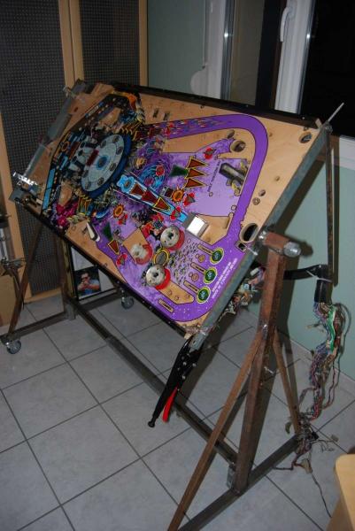

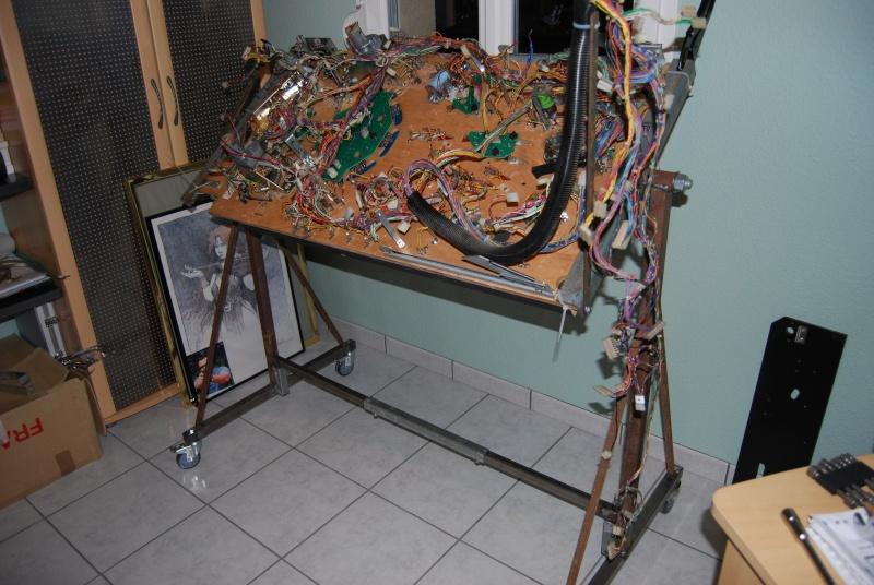

Montage du playfield sur la rotisserie (merci à madame pour le coup de main !!! lol) ... nickel pour travailler à la bonne hauteur :
Hé hop ... une petite rotation du bout des doigts et un resserage des écrous de rotation ... on peut bosser sur le dessous du playfield :
gros plan sur la barre externe qui soutient le cablage ...
Le playfield est solidarisé sur la rotisserie à l'aide de rilsan industriel super costaud et d'une pince étau pour assurer le coup
Une dernière vue du dessous du playfield : y'a encore du boulot pour nettoyer tout çà !!!
Je conseille fortement ce genre d'outil à quiconque veut se lancer dans le nettoyage intégral d'un flipper ... c'est vraiment d'un grand confort et quasiment indispensable pour travailler correctement !

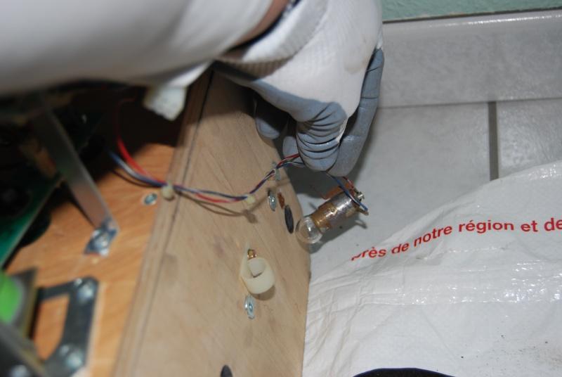

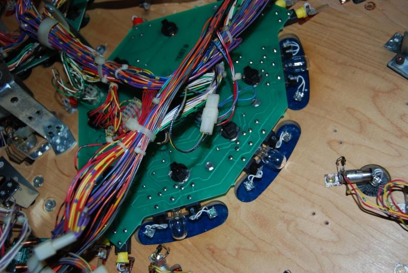

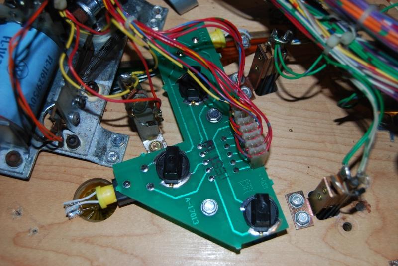

Hier, j'ai attaqué le nettoyage et le remplacement des ampoules du dessous du playfield par du LED

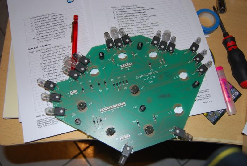

voici le package reçu de LED Noflix trié et étalé sur le bureau :
Chaque carte porteuse d'ampoule est démontée, nettoyée recto-verso, les ampoules sont remplacées, la connectique est nettoyée fil à fil ... puis tout est remonté :

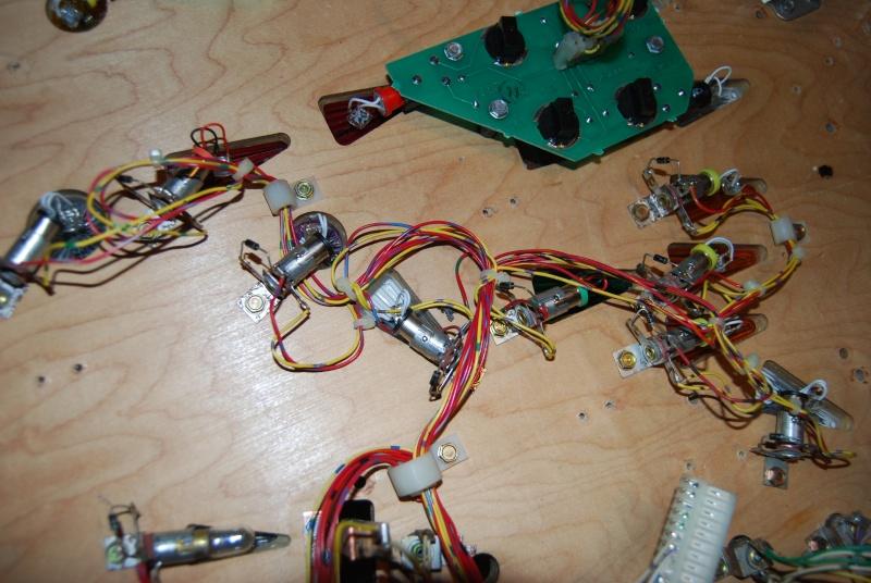

J'avance au fur et à mesure sur le plateau et j'attaque les nappes :
Enfin je termine par la grosse carte centrale (bien sale celle-là !!!) :
l'emplacement en dessous est nettoyé à fond ainsi que tous les inserts au coton-tige et à l'alcool ... çà devrait être largement plus lumineux vu la tête des coton-tiges !!! lol
Les ampoules sont toutes remplacées (sauf les 3 ampoules flasher #906 ... elles sont nettoyées et réutilisées) ... et la carte et remise en place :
Voilà ... petit à petit, je progresse !!! pfff c'est long ... mais c'est bon !

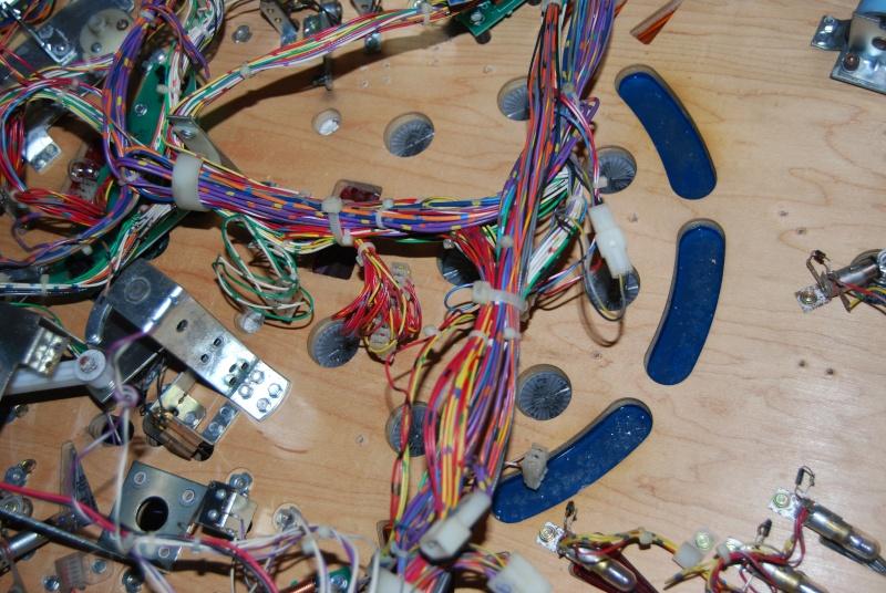

Hier, j'ai passé la soirée à enlever les quelques mylars qui trainaient encore sur le plateau ... au sèche-cheveu ... çà s'est bien passé ... pas de dégâts à signaler ! ouf !
Par contre, il reste bien sûr des traces de colle ... j'ai essayé l'essence C sans résultats probants ... je vais tester l'essence F à midi pour voir ... si çà marche toujours pas ... je vais tenter un nettoyant industriel wurth qui est radical sur la colle ... mais j'ai un peu peur aussi pour la peinture dessous !!! ouppsss
