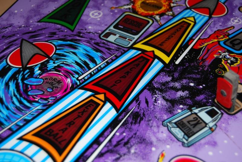

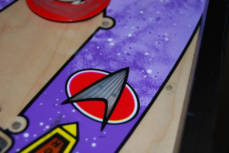

Alors décollage des quelques mylars qui trainaient encore sur le plateau et enlèvement des résidus de colle :
avant :
après :
Bon en photos c'est pas flagrant ... mais en vrai la différence est visible !

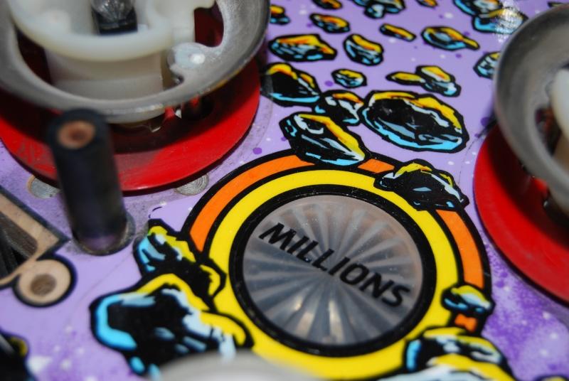

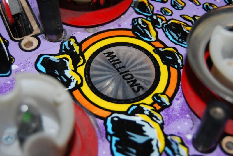

Quelques gros plans sur les zones démylarisées ... le plateau est comme neuf ... je pense que le mylar était d'origine :
Magnifique !!! maintenant il va falloir rattraper la différence entre les zones non protégées et celle-ci ... çà sent le polissage et la sueur !!! lol

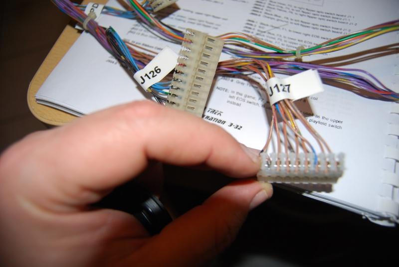

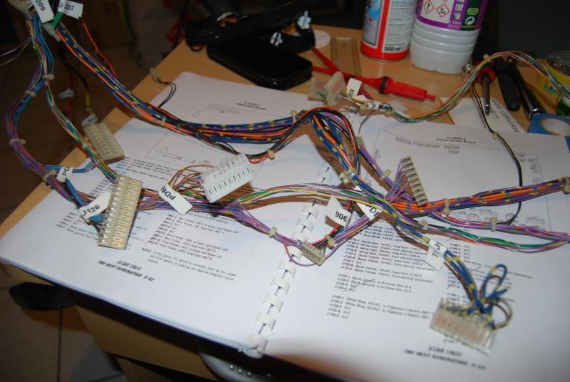

Après je me suis lancé dans une tâche longue et fastidieuse ... le nettoyage et le marquage de tous les fils qui arrivent du playfield pour faciliter le travail le jour ou je remonte le tout !
çà s'est bien passé aussi et tout est fait :
Chaque connecteur est repéré et coché sur la documentation du flipper (une copie, je vous rassure !!!) au fur et à mesure ... un travail de longue haleine ... mais très formateur dans la compréhension de la logique de fonctionnement du flipper

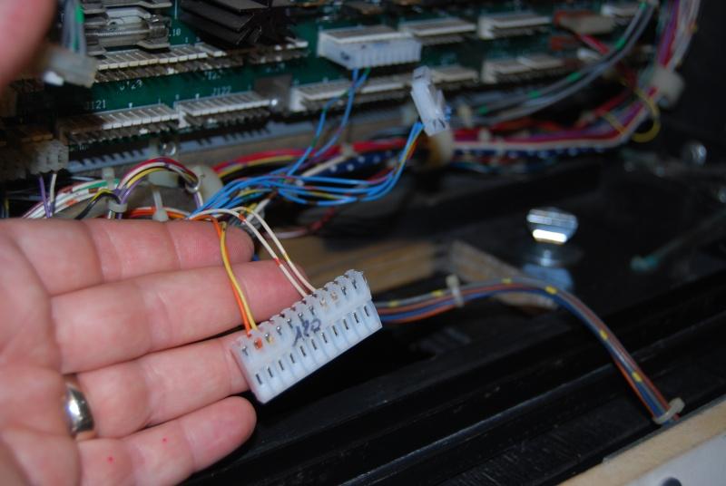

Enfin pour terminer, j'ai refait le connecteur J127 manquant (pff galère à enfiler les câbles sans l'outil spécial !!!) :
Et voilà ... encore une bonne chose de faite !!!
C'est tout pour aujourd'hui .. bonne nuit à tous

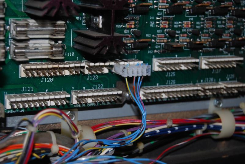

Pour un debutant tu es sacrement doué. Un régal de voir comment tu renoves ta machine diabolique !
Pourquoi as tu pris ce type de connecteur merdique autodénudant ?
Et pas ceux qui sont en vente sur RP (Molex et cosses ?)
c est impressionnant de voir le boulot que tu abats !! , a y refaire les étiquettes de connecteurs chapeau sup.
celui la il va être comme neuf c est certain vivi

@David : le pire c'est que j'ai tous dans le panier de commande de ton site et que j'ai pas validé la commande encore (parceque j'ai encore des choses à valider ... et que j'attends aussi mon salaire ) ... sic ! et j'ai pas la bonne pince à sertir non plus !!! Donc j'ai pris çà un peu à l'arrache sur le salon d'Essey les Nancy ... et voilà ... mais bon sur le fond tu n'as pas tort, c'est vraiment merdique !

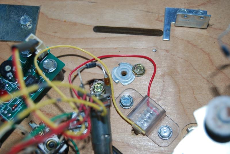

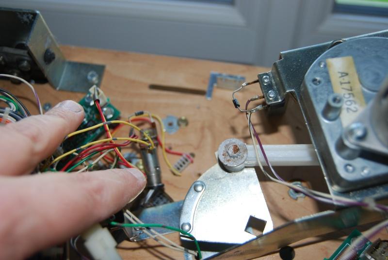

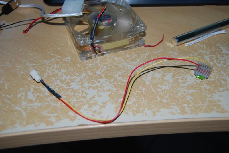

La réfection du câble du EDDY Sensor (le capteur de passage magnétique dans les outlanes) !
Je suis parti du constat que ce câble n'est pas facilement trouvable et que si je le commandais aux USA ... bahhh il allait me coûter un bras ... donc système D !lol
Je suis parti d'un vieux ventilateurs de PC de récup qui traînait dans mon bordel de pièce PC et j'ai recyclé son câble de connexion ...
Hé hop 5 minutes plus tard et le nouveau câble est prêt ... mise en place sous le plateau !
La connectique s'adapte très bien et semble bien tenir en place ... nickel
Y'a plus qu'à remettre le cache de soutien en plexi et çà roule :
Et voilà ... terminé ! il faudra tester tout çà au redémarrage !!!

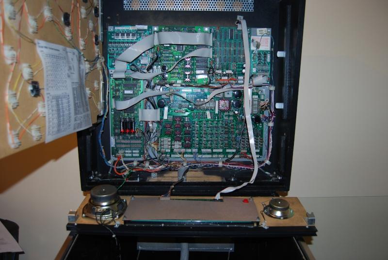

Salut à tous ...
De retour aux affaires après un WE bien chargé consacré à la maison !!! (hé oui, il faut de temps en temps penser à madame ... waf inside ! lol)

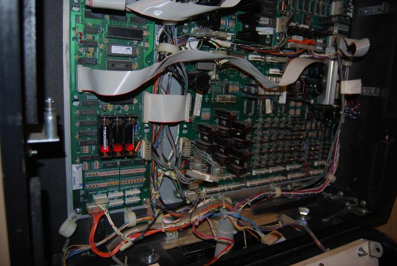

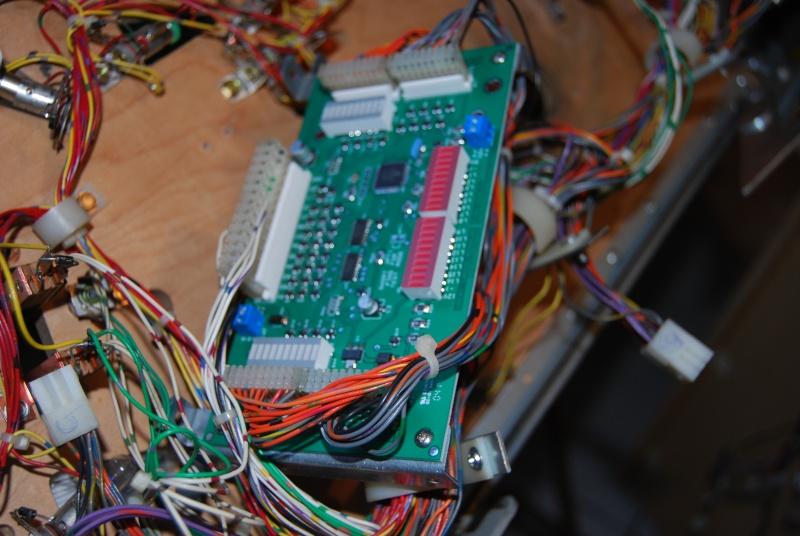

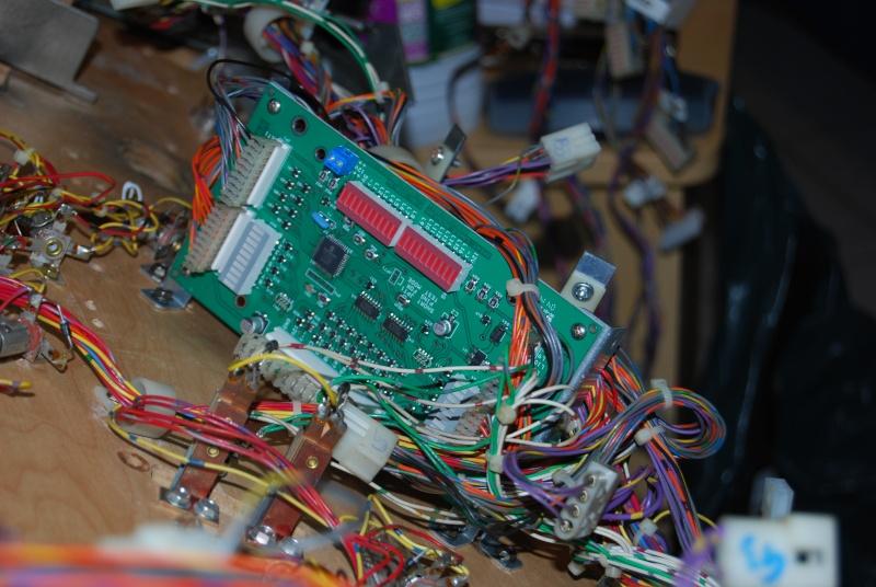

Alors ce soir, la nouvelle carte 16opto est mise en place et connectée :

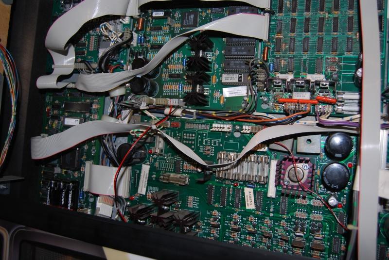

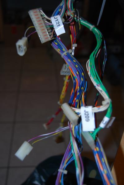

Puis je me suis attaqué au nettoyage et reconnexion des câblage de la caisse dans le fronton (alimentation et backbox)
Y'a du boulot !!! çà fait peur comme çà ... mais finalement en suivant les schémas et les codes couleurs, on s'y retrouve assez facilement :
çà avance tout doucement, je prends mon temps pour ben comprendre et ne pas me planter !
J'arrive aux prises aux prises J120 / J124 / J125 qui était cramées et/ou manquantes ... donc j'ai refait les 3 :
Effectivement ... ç'est mieux !

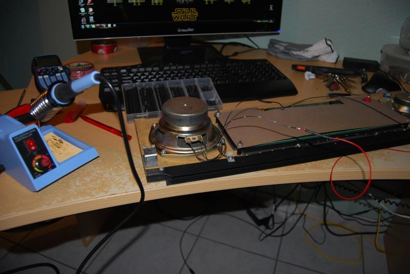

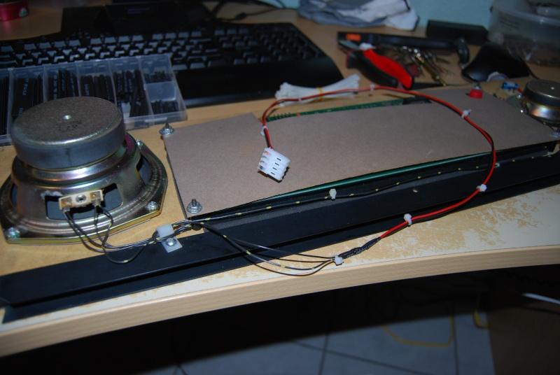

En connectant le DMD, je me rends compte que la connectique son est manquante ...
Qu'a cela ne tienne, c'est l'occasion de sortir et d'inaugurer le fer à souder tout neuf !
Une soudure propre, un peu de gaine thermo pour protéger le tout et quelques rilsans pour faire propre et le tour est joué !
Le DMD est remis en place et branché ... çà c'est fait !!! lol
Et voilà ... une étape de plus est franchie ... c'est tout pour aujourd'hui ... hop au lit !
