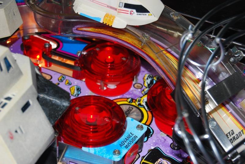

réalisation et mis en place du troisième chapeau de bumper custom à la scie ... c'est vrai çà finit bien et c'est plus joli !

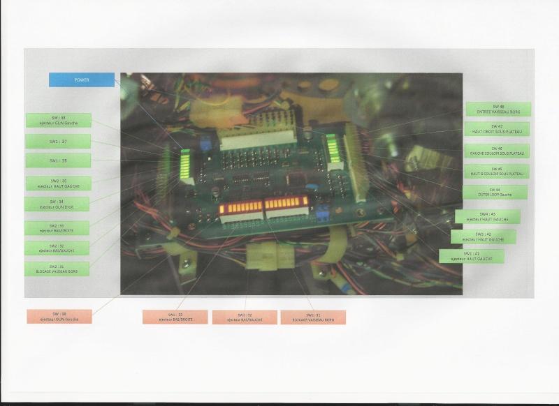

Ensuite, je me suis attaqué à ce problème de mode dégradé sans les canons ... tout d'abord j'ai réalisé une cartographie précise de la carte 16 optos de GLM qui équipe mon STTNG pour mieux comprendre ce qui se passe ... çà donne çà :

J'ai également vérifié que tous les câblages des optos étaient conformes au schéma d'origine et c'est le cas donc çà ne vient pas de là !

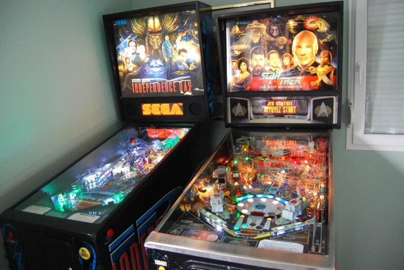

Allez une dernière petite photo souvenir des 2 stars !!! :
