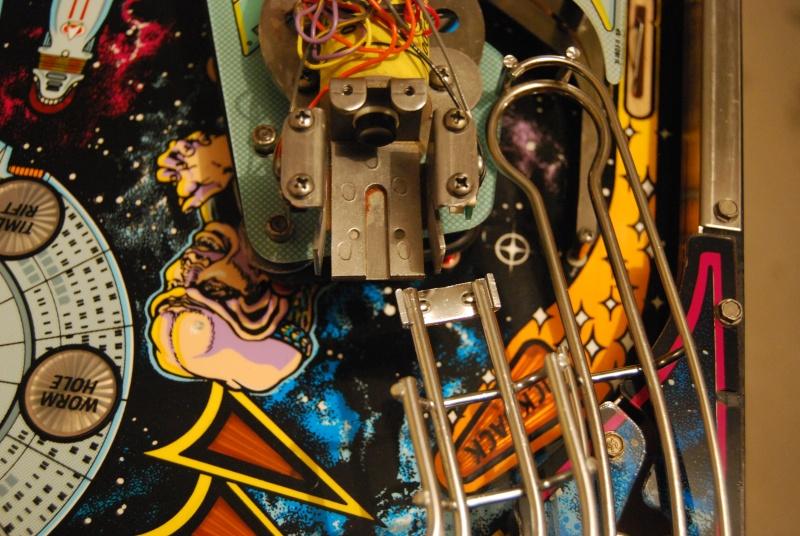

salut tous,
Après avoir tout tenté, le canon gauche reste désespérement hors position ... même au maxi de son mouvement cinétique (les deux bras blancs déployés au maxi) ... bahhh il ne tourne pas assez pour arriver en face de son logement.
voir photo ci-dessous :
là les gars, je ne vois pas ce que je peux faire ???
@ Hoaaa : pas de soucis pour le µswitch"home" il est bien activé mais le canon ne peut pas aller assez loin
A un moment j'ai démonté le dessous en pensant avoir mal remonté l'emboitement carré de la tige du canon ... mais à priori non ...
Bref je sèche !!!gné
Salut
J'ai pas vérifier sur le miens mais il me semble qu'il y a moyen de régler la position via les tôles sur le plateau. (les rond par dessus le plastique bleu/blanc)
C'est en dessous le réglage
Avec l'articulation oui !
BINGOOOOO !!!
Un grand merci à Hooa et David !!!
Yessss çà marche impec et mes canons sont enfin alignés aux petits oignons !!!!
Ho put .... de merde ... je suis trop content ... qu'est ce que j'ai pu pester la-dessus !!! :lol:
Encore merci pour votre analyse les amis ... sans vous j'y étais encore demain !!!

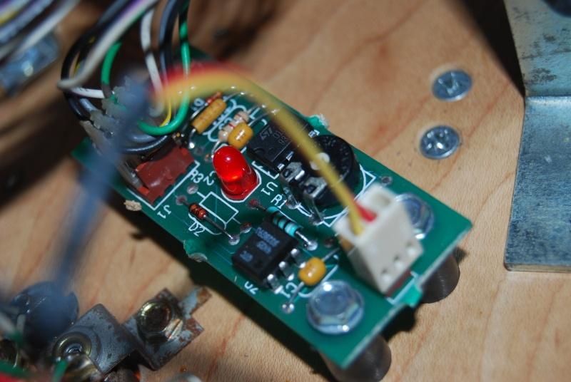

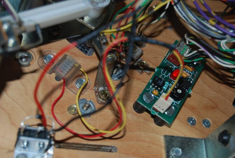

voici les photos de la carte incriminée
Qu'en penses tu ? (le câblage de la carte jusqu'au capteur est une réalisation perso car l'origine avait disparu !)
Pour le led qui reste allume un petit coup de tournevis dans le potar et elle va s eteindre
Ensuite verification quelle s allume bien quand elle detecte une bille
Ca se deregle souvent ca
merci tom pour ta réponse mais j'ai tourné le potard à fond dans les 2 sens avec un tournevis et la diode, bahhh ... elle s'éteint pas !!! :lol:
c'est souvent un problème de connectique, t'es sûr de ton cable?
@Franck : j'ai fait un test de continuité c'est tout ... mais je pense que çà vient de la carte ! à voir
@ David : bien reçu les optos ce jour ... j'en ai changé un ce midi pour voir et pas plus de réaction au test contact !!! (émetteur et récepteur changé) ... il faut que je m'oriente vers quel piste ???
Je vais déjà changer le deuxième demain ... ce soir je ne suis pas dispo et on verra bien ce que çà dit !
Déjà vois si tu as pas inversé Emet et Recep ...
Pour la carte Eddy, oui les selfs
Tu vois juste à coté de la carte ... Il y a deux vis et un cache en plastique qui sert un connecteur
Démonte
Au bout tu verras une Self de 100 mH
Un mauvais contact là et PAF cela marche plus du tout
Sinon sur ta carte deux choses que je vends exprès sur RP
TDA1061 et surtout l'ajustable multitour de 10 K Ohm !
