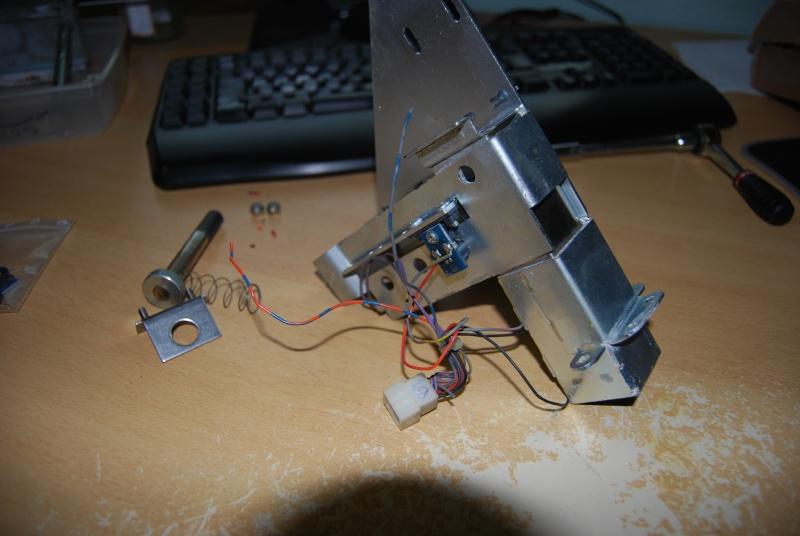

Le troisième ball popper assembly est en cours d'auscultation sur la table de chirurgie !!! lol :

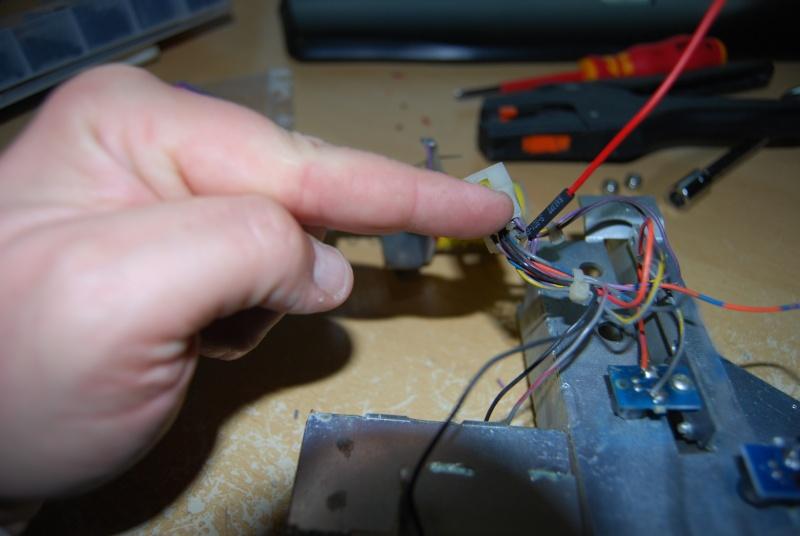

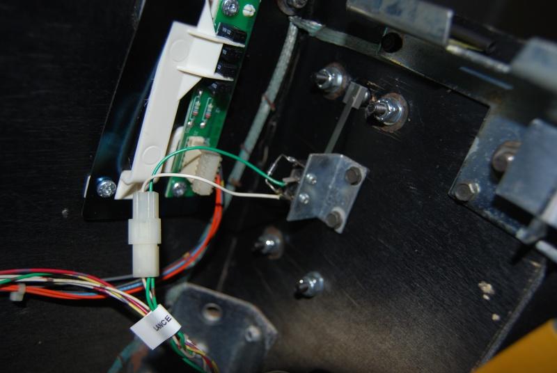

Il manque un récepteur et un emetteur LED dessus ... un des fils est coupé à ras de la prise Molex à 9 broches ... bref il faut refaire tout çà !!!
Je soude une rallonge sur le fil coupé et je protège l'assemblage avec de la gaine thermo, puis je remonte et soude les capteurs IR manquant

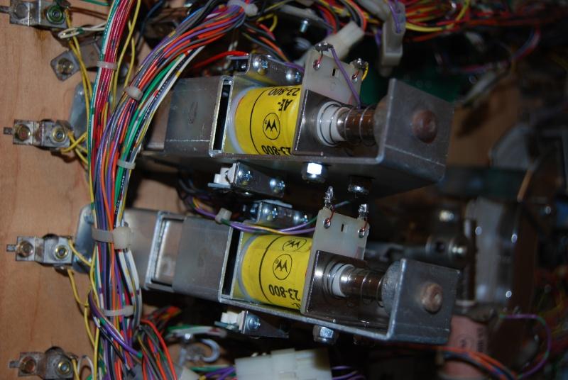

Ensuite les ball popper sont remontés à leurs places respectives, les 2 premiers :
Puis le troisième de l'autre côté :
Pfff une bonne chose de faite !!! pas facile d'aller mettre les vis avec les paquets de fils qui traînent autour !!!

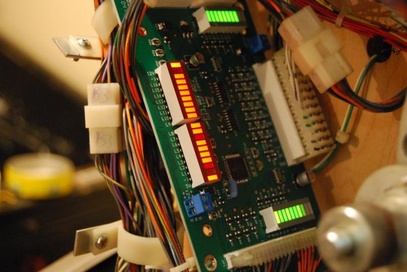

Je démarre le flip pour voir ce que çà donne au niveau des leds de la carte 16 optos :
Alors ! Le 12V et le 5V c'est OK et les 16 capteurs sont bien branchés et 2 sont non fonctionnels (il faut que je refasse 2 câblages sur le lanceur de billes !!!) ... bien pratique le diag à base de LED !!!

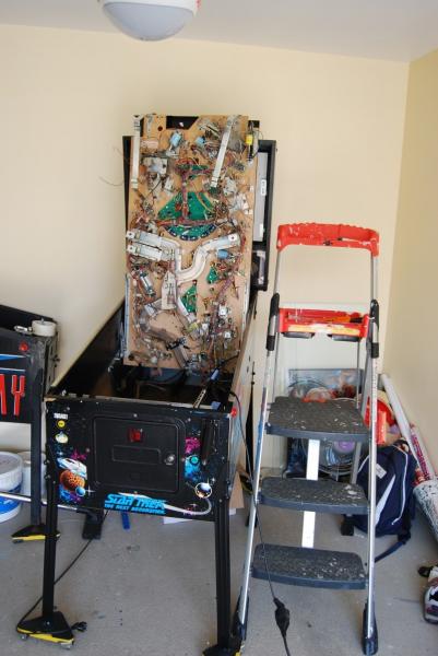

Salut les fanas,
Petit résumé de l'activité flippérienne de ce WE ... pas grand chose mais quand même pas mal de travail de soudure sous le playfield.
D'ailleurs voici le bestiau en position de travail :

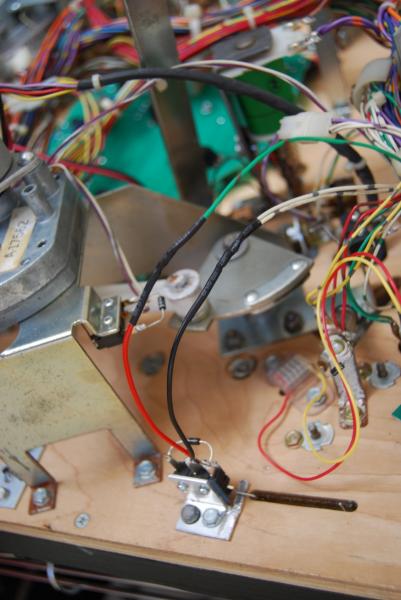

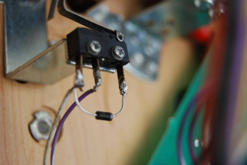

Enfin, j'ai remarqué qu'un switch de butée des moteurs canons avait perdu sa diode 1N4001 ... hé hop, je ressoude aussi sec une diode neuve ... comme çà c'est fait et on en parle plus :

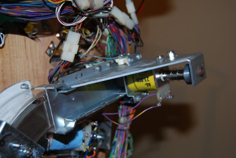

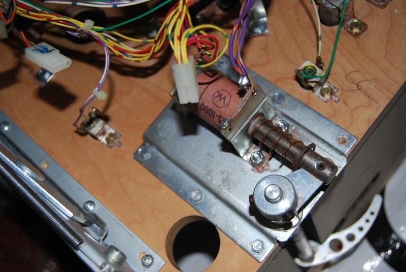

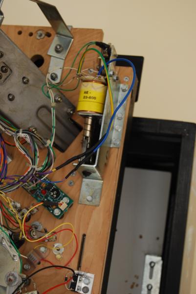

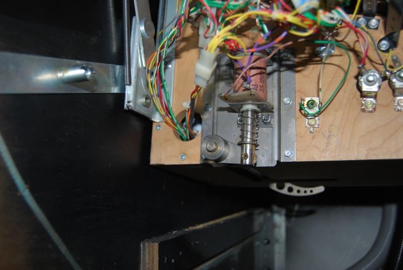

Le diverter arrière est remonté et opérationnel :
Pour rappel avant :
Et maintenant :

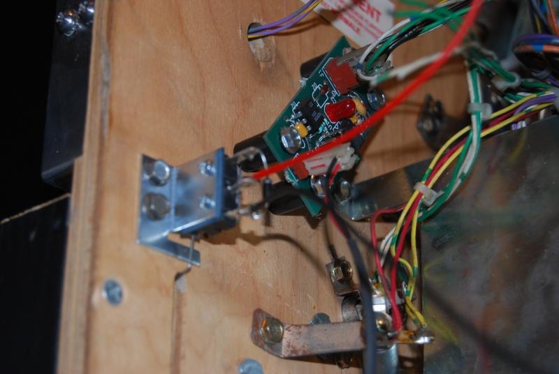

J'ai également remplacé le switch qui est actionné par le gun de lancement de bille ...l'original était HS :

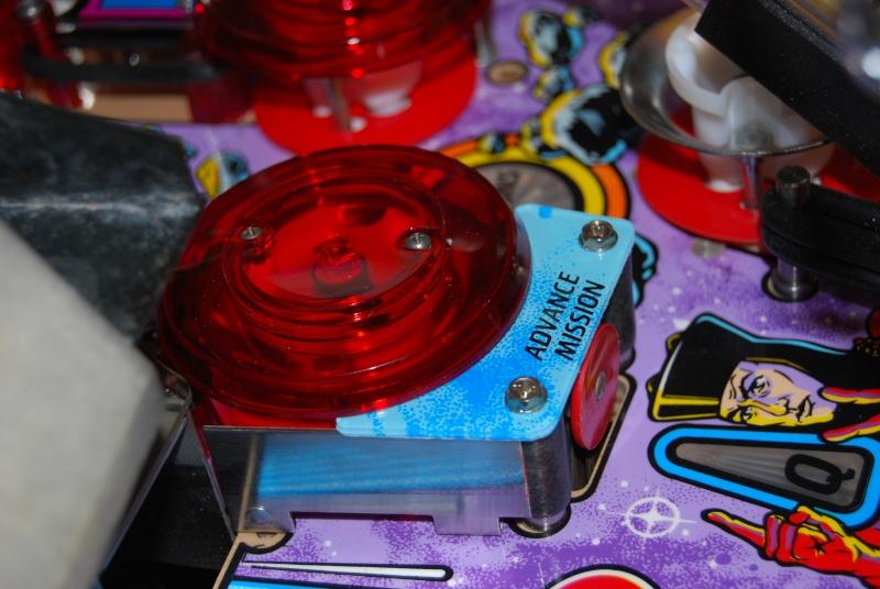

Le plastique manquant "advance mission" a été remplacé par un tout neuf (çà devient cher le plastique de nos jours !!!) !

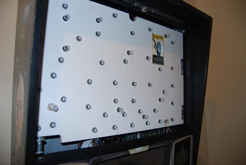

Enfin, les flashers #906 de la backbox ont été remis ... c'est bon pour cette partie :

salut le bosseur fou mdr
tu n aurais pas monté le fourreau a l envers dans la bobine du diverter sur la deuxieme photo ? , a voir comme ça on pourrait le penser vivi
bon courage et bravo encore sup.
jfk a dit:
t'as l'oeil toi! effectivement il est à l'envers
