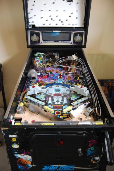

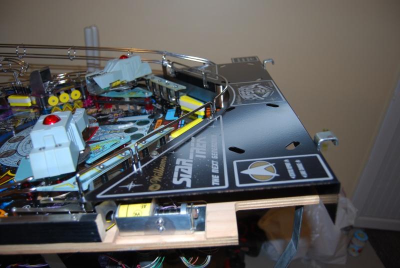

J'ai bassement profité de la visite d'amis pour leur demandé un coup de main pour remboîter le playfield qui pour le coup est devenu bien lourd ! mais a 3, çà a été pas trop mal :

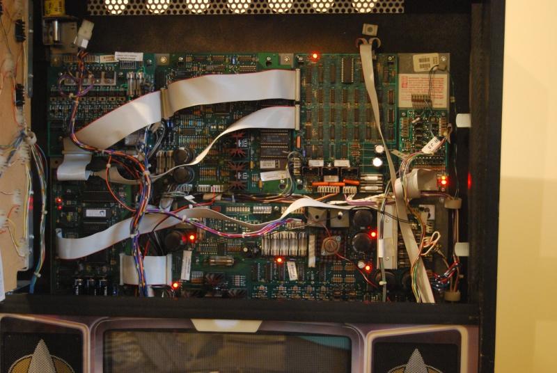

Voici une photo des leds allumés au démarrage pour les connaisseurs :
J'ai trop les tensions sur les J104 de la carte DOT MATRIX et c'est pas top !!!
J104-1 : fil orange 0V au lieu de -125V
J104-2 : fil bleu : 0V au lieu de -113V
J104-3 : N/C
J104-4 : fil noir masse
J104-5 : fil noir masse
J104-6 : fil gris +10V au lieu de +5V
J104-7 : fil gris jaune +27V au lieu de +12V
J104-8 : fil brun +145V au lieu de +62V
Je soupconne donc cette carte de ne pas être tout à fait fonctionnelle !!! (pourtant m'a été vendue comme tel)
Donc, merci aux spécialistes de me donner leur avis car mes compétences s'arrêtent là !!!
