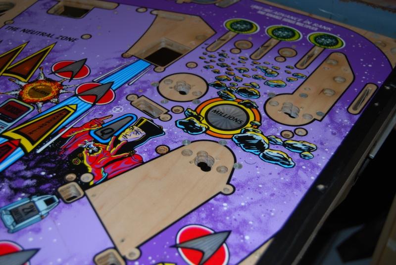

La suite des travaux avec le démontage complet des bumpers :

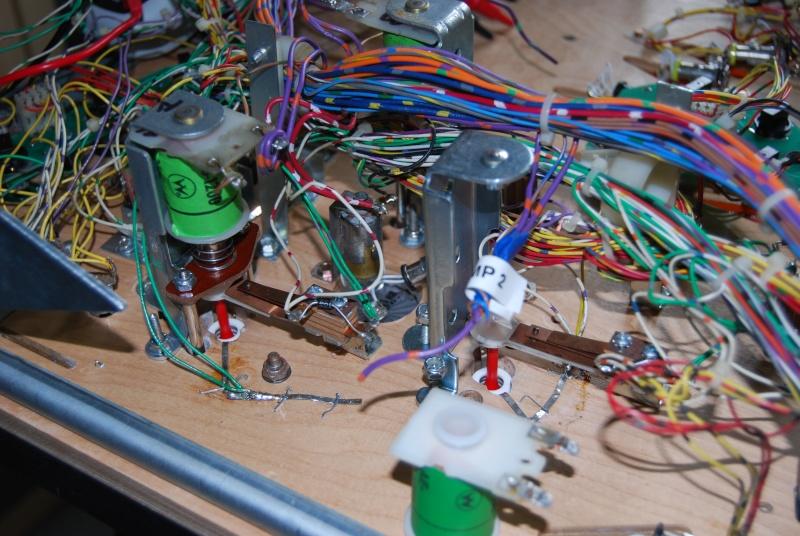

Repérage et démontage des supports bobines :
On y voit déjà plus clair :

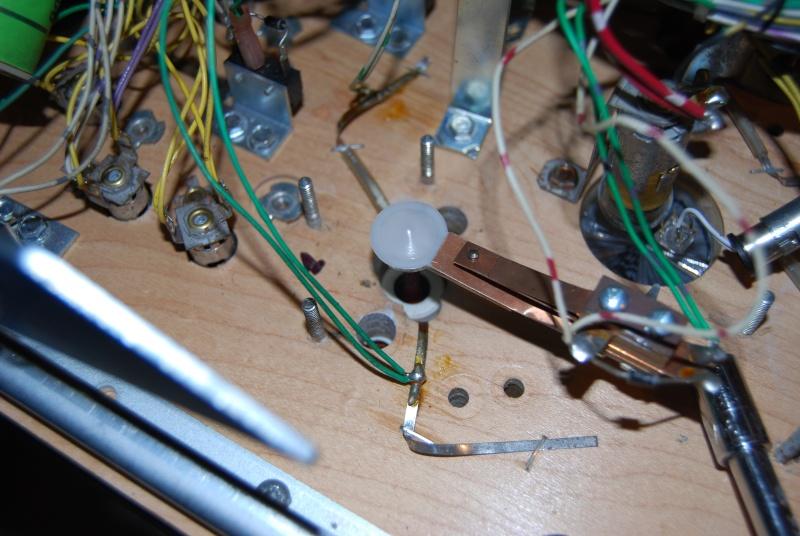

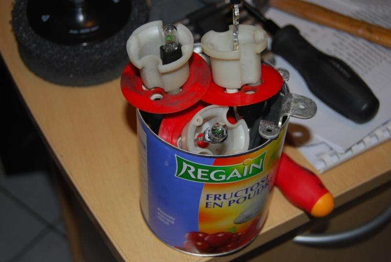

On dessoude les fils du support de lampe et on arrache les agraphes (elles tiennent bien !!! faut tirer fort !) :
La récolte du jour !!! lol :
toute la partie supérieure sera remplacée à neuf (base, corps de bumper, coupelle, etc ...)

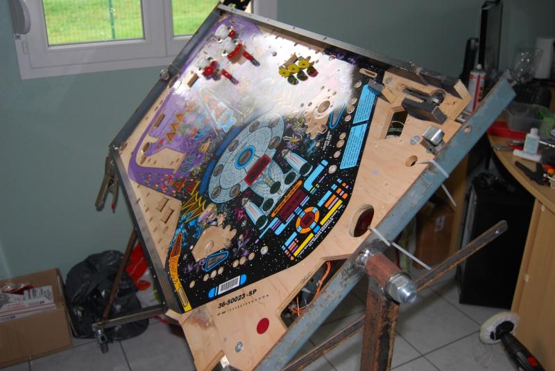

Et voilà le plateau est tout nu !!!
La dernière étape est franchie ... un coup de polish pour égaliser tout çà et on va enfin pouvoir repasser au remontage !
A bientôt pour la suite ! bonne journée !

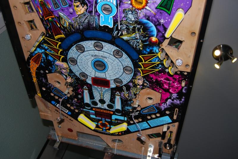

puis les assemblages bumper supérieurs et inférieurs sont refait complétement :
Ca y est, les 3 sont soudés et les tests de continuité sont passés haut la main !!! ouf bien chiante cette partie là !

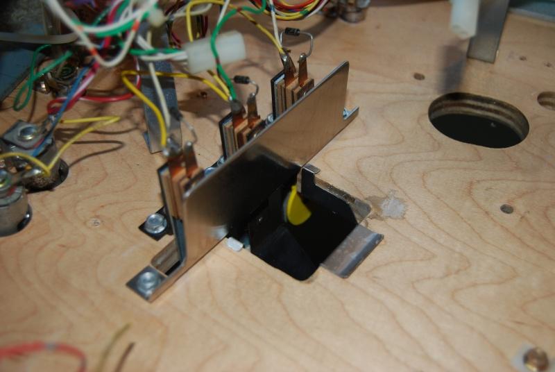

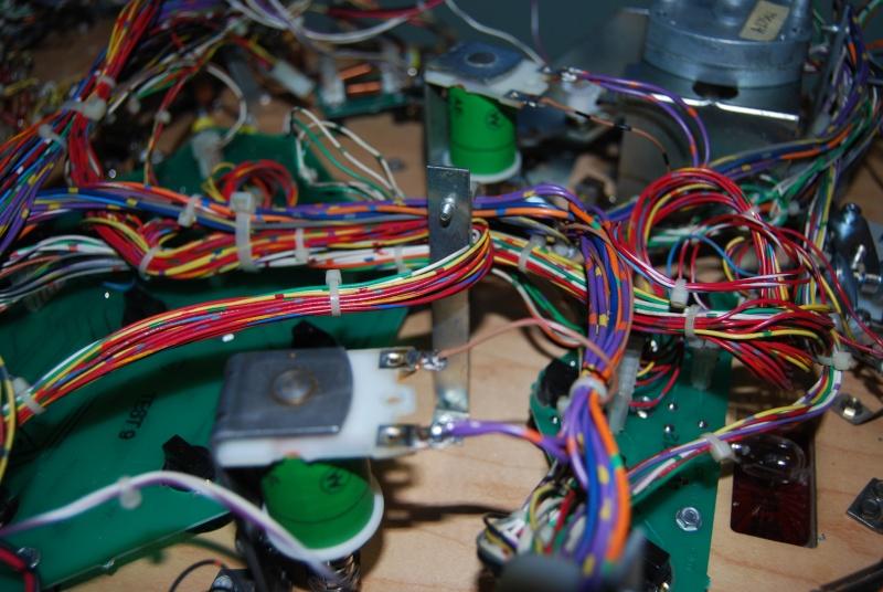

Petite pause dans la soudure ... et remise en place de quelques partie metalliques sous le plateau ... on distingue le dessous du cliffy protector qui a été mis en place :
C'est clair que çà coûte un bras pour le pauvre bout de tôle inox ultra fine que c'est ... mais bon il faut avouer que çà fait son effet et çà protège bien cet endroit fortement sollicité :

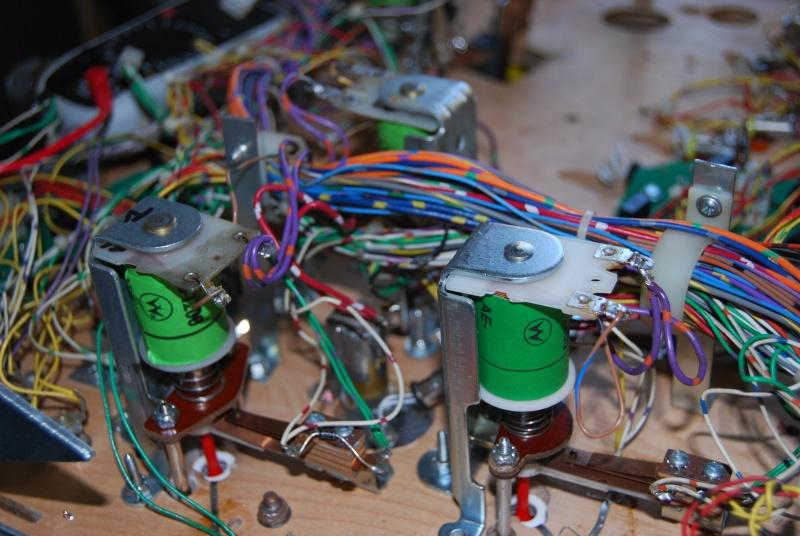

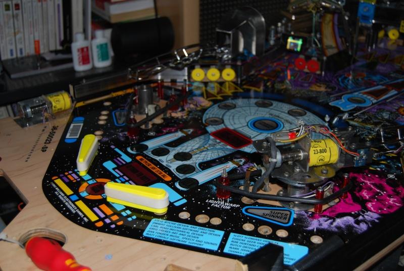

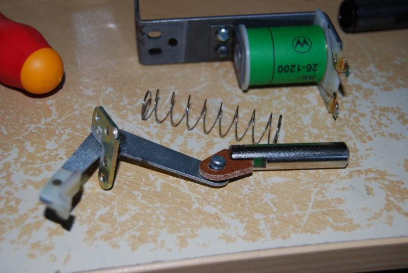

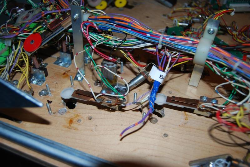

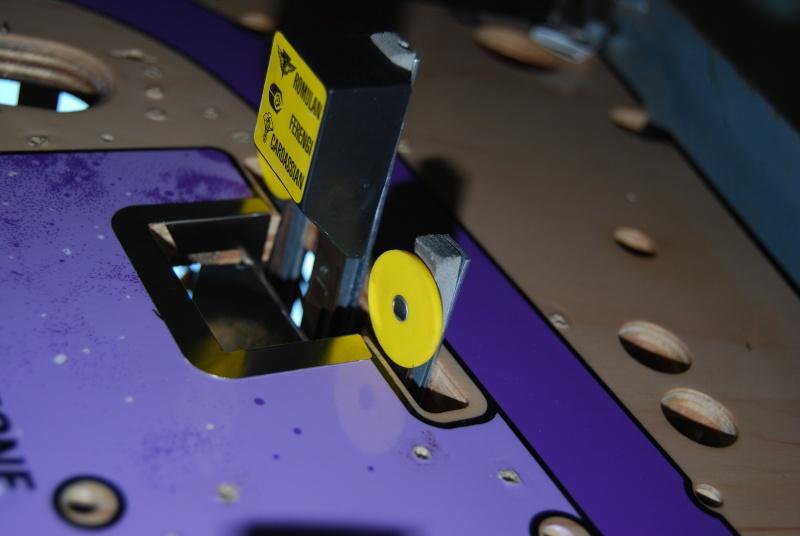

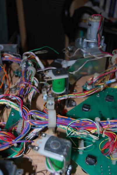

Allez, je reprends les affaires sérieures ... les slingshots assembly qui pour info avaient complétement disparus !!! :
Mise en place des bobines AE26-1200 neuves :
les mêmes en vue de face :

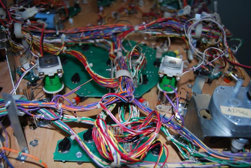

Hé hop ... quelques soudures plus tard ... çà roule (test de continuité ... ok) :
J'en profite que je suis chaud pour remettre en place une bobine AE 23-800 (manquante elle aussi !!!) sur la catapulte ... pour la soudure çà attendra la prochaine session car il faut que je rallonge les fils d'origine ... il sont devenus trop courts !!! :

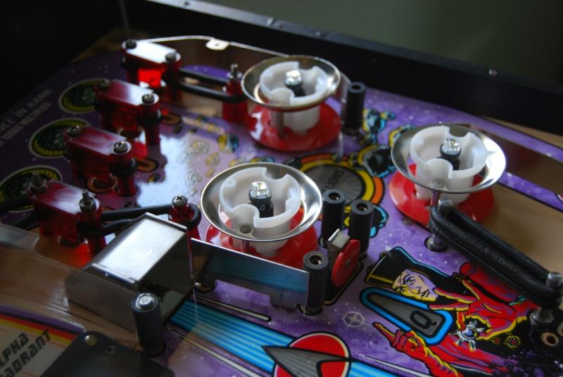

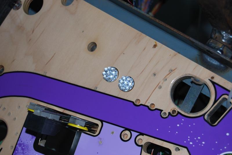

Mise en places des lampes LED dans les bumpers tout neufs :
Et enfin mise en place des flasher LED à différents endroits :
là ...
Et aussi là ...

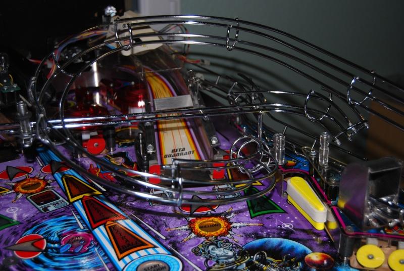

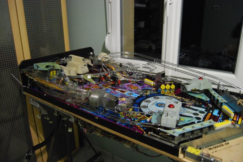

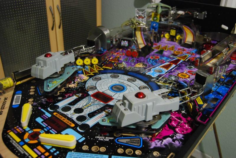

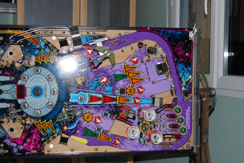

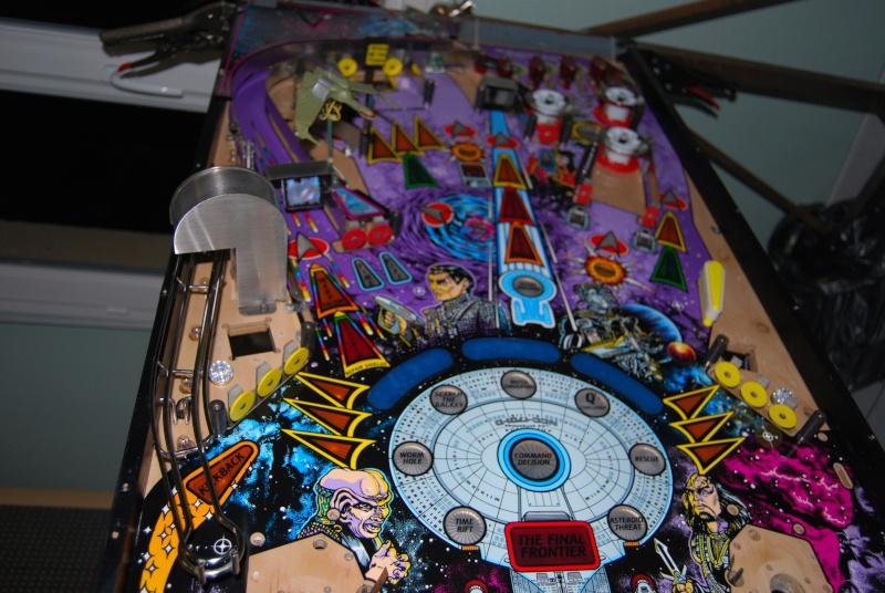

Le plateau se remplit tout doucement et reprend vie peu à peu ... c'est jouissif ! ... arrivée des rampes :

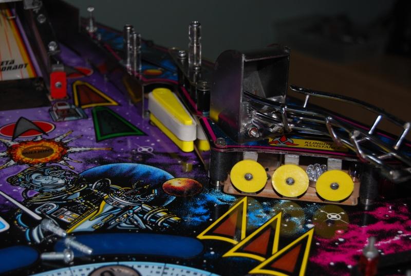

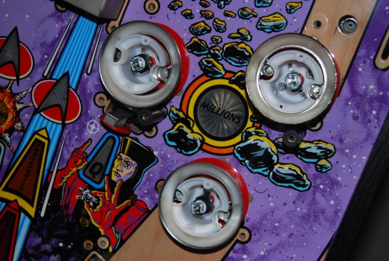

Gros plan sur les bumper et le haut droit du plateau :
Les vaisseaux retrouvent leur place respective d'origine :

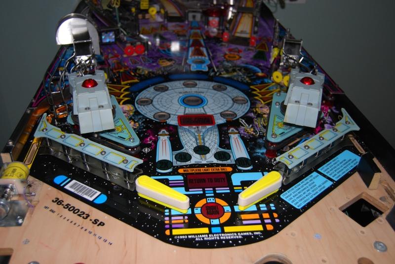

La zone slingshots/canons commence à reprendre vie vie également :
Gros plan sur le milieu droit du playflied :

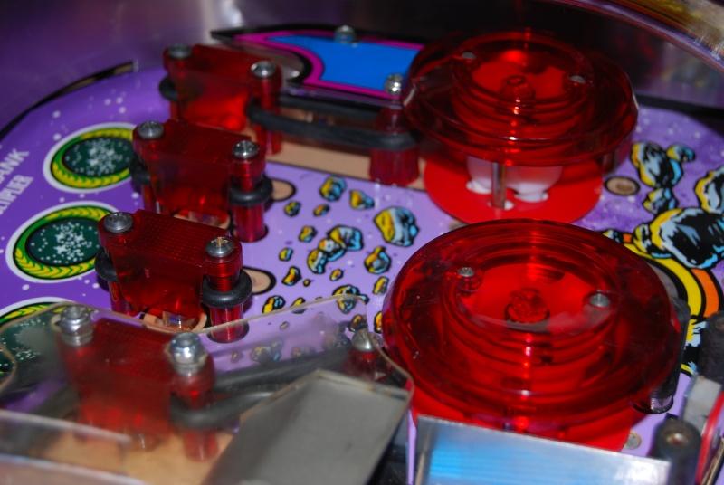

Les bumpers se parent de leur belle robe rouge ... çà sent le bal de fin d'année !!! lol

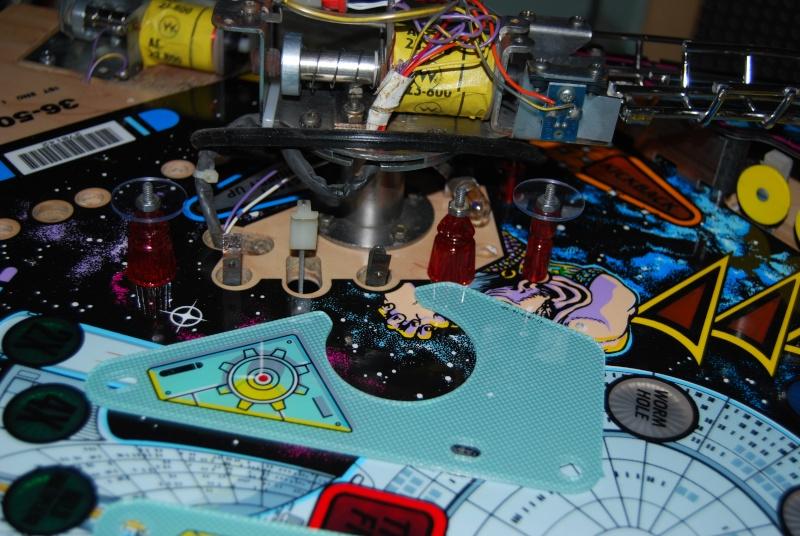

Le premier canon est remonté ... pas de problème car les connecteurs sous le plateau sont bien repérés !!! ... heureusement ! ne pas oublier de graisser l'axe de rotation aussi !!!
Mise en place des protections de slingshot ... des rondelles en plastique renforcé :

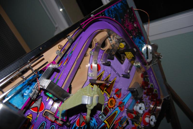

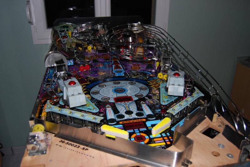

Ce soir les rampes métals sont toutes en place ... çà a été un peu sport de le remettre sans avoir de photos initialement sous tous les angles ... mais bon avec un peu de bon sens, on y arrive :
Voilà le bazar !!! pfff ...
cà fait quand même plus neuf qu'au départ ... c'est l'avantage d'un flipper tout pourri qu'on retape ... on voit ou on passe :
Voilà bonne nuit à tous ...

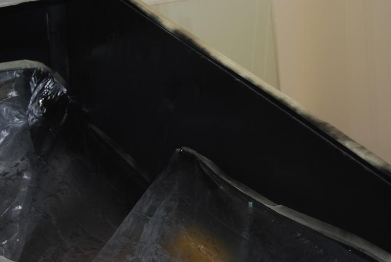

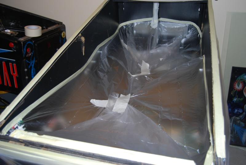

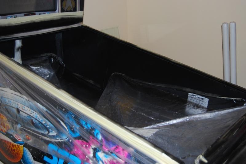

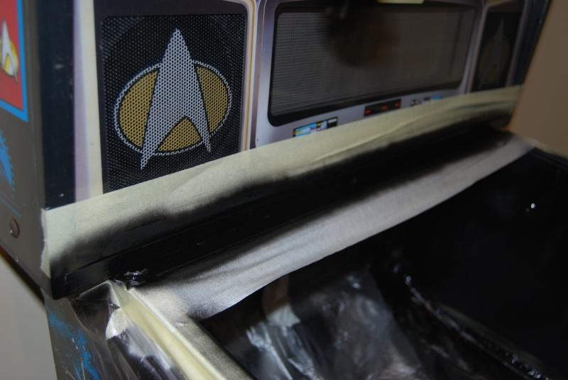

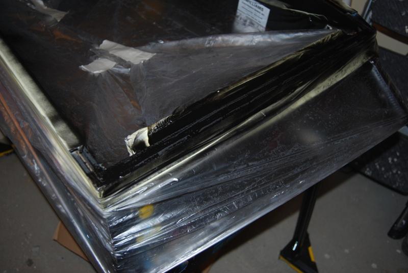

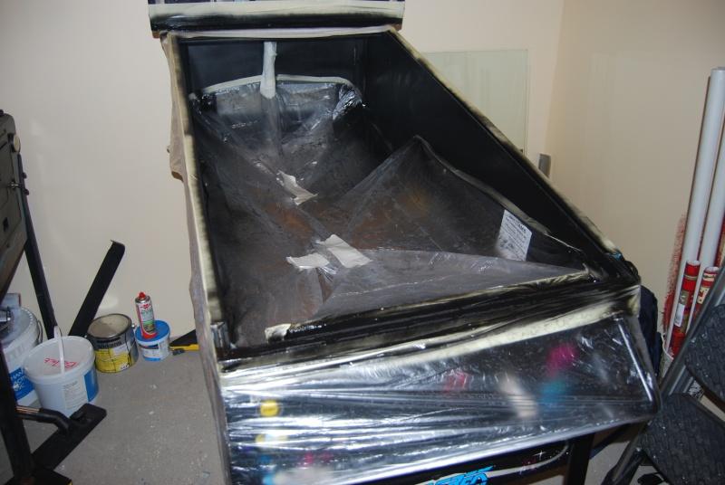

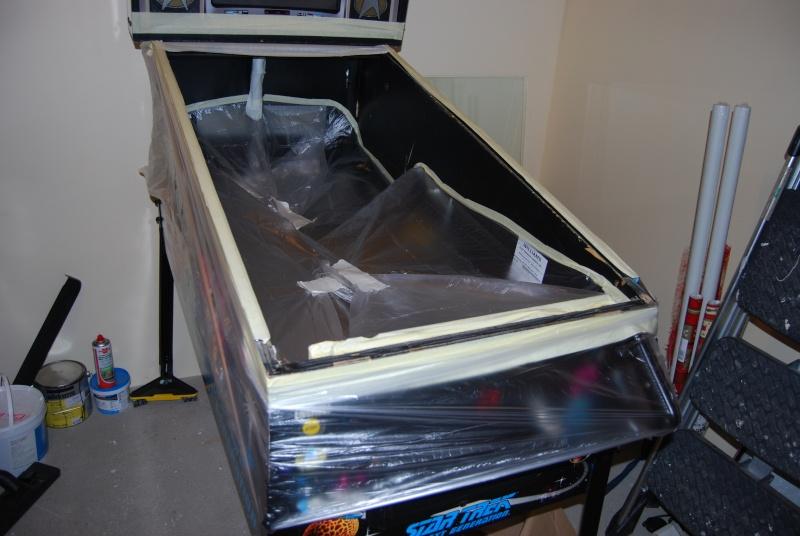

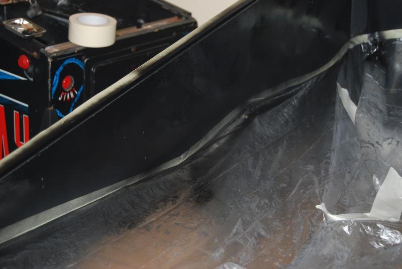

Ce soir ... un peu crevé d'une semaine infernale au boulot ... je me suis dit :"faut pas lâcher l'affaire !!! Donc comme on va pas tarder à remboiter le playfield dans la caisse ... bahhh il faut préparer un peu la caisse à l'intérieur qui a un peu souffert au niveau de la peinture ...
Dans un premier temps, il faut bien protéger et calfeutrer car la peinture à la bombe .. çà eclabousse un peu et on en fout vite partout !!! :
A gauche, on voit bien que le playfield a pas mal frotté (à cause d'une vis de décor mal placée qui a entamé la caisse... grrr !) ... visiblement, l'ancien proprio tombait souvent en panne et donc soulevait le plateau sans arrêt !
Premiere couche sur l'avant devant la barre de rétention de la lockbar ... c'est bien abimé là aussi !!!
Première couche sur côté gauche, çà cache bien la misère !!!
Pareil sur le côté droit :
J'en profite pour rafraichir entre le panel DMD et le trimm de la glace du playfield :
Vue générale après une deuxième couche ... çà fait vraiment propre :
Une petite dernière pour la route ... maintenant çà pue la peinture au garage ... !!! lol
Voilà ... demain on décache tout çà ...
Bonne nuit à tous
Par contre cela je ne l'aurais pas fait
Tu comprendras rapidement qu'en levant et remettant le plateau cela va rayer à nouveau ....
