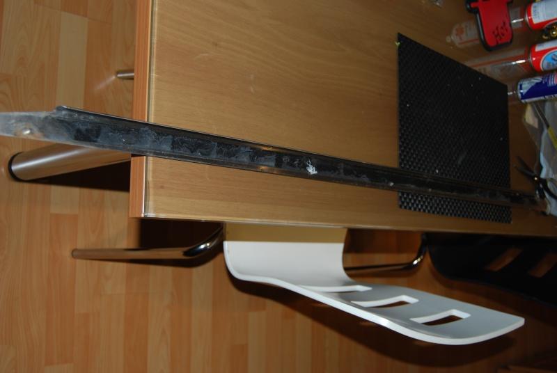

Pfff çà a pas été simple ... mais l'opération siderail est une réussite !!! (mais j'ai plus de doigts !!! lol)
Alors voilà au démarrage :

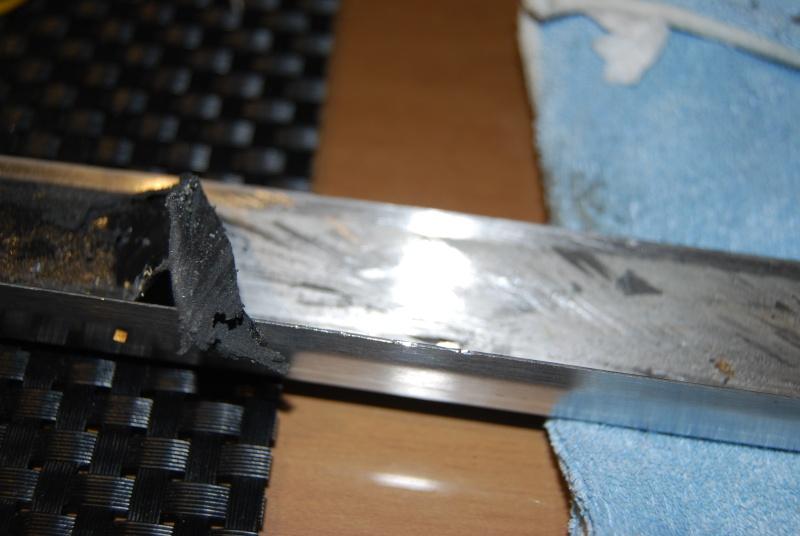

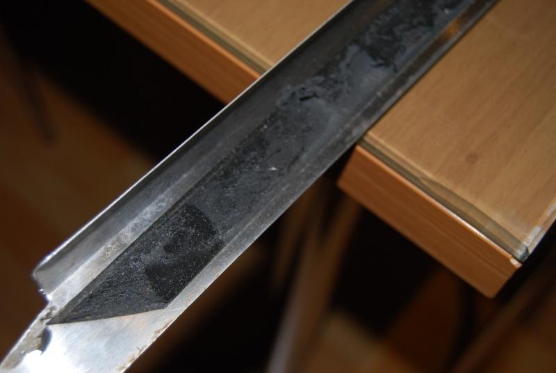

De plus près ... on constate que presque tout le double face est resté sur le rail :

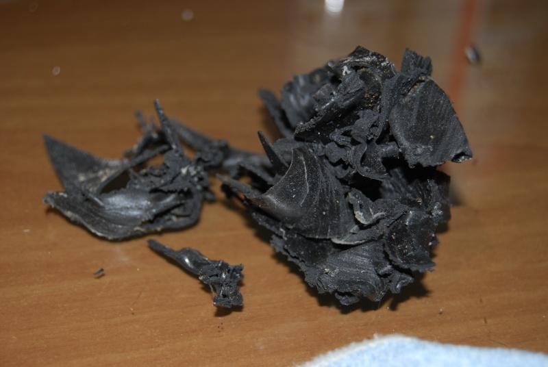

je m'empare d'une lame de cutter trapèze ... et je racle millimètre par millimètre ...
Jusqu'à obtenir une grosse boulette de double face ... lol :

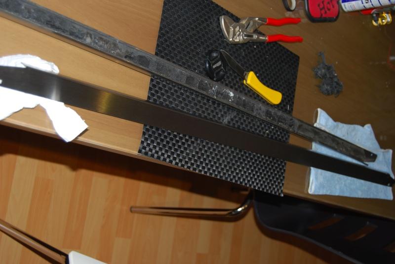

Ensuite quand le rail est complétement gratté ... il reste de la colle ... donc je pulvérise du nettoyant industriel qui a pour fonction également de dissoudre la colle ... et je gratte de nouveau avec la lame de rasoir !!! c'est long ... très long !
Enfin, je nettoie l'ensemble des rails au savon magique (le truc à l'argile et au savon) pour une rénovation complète de l'inox ...
Ici on voit à droite le rail fini à côté du deuxième qu'il va falloir attaquer !!! sic !

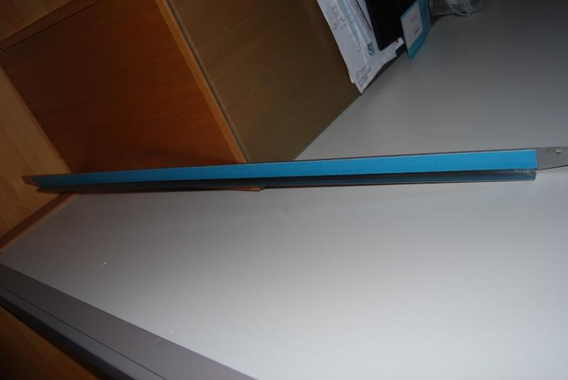

Enfin, je repose du double face ... et je stocke les rails en attente de les fixer à nouveau demain sur la caisse du flipper :

Pour dissoudre la colle j'utilise de l’acétone c'est radical et ça évite les ampoules!!
Bonne restauration...
OUi pour celle colle là cela marche bien :lol:
En tous cas cela nique sérieusement de décoller le rail de coté, et surtout il faut y aller en douceur, car si on le plie .....

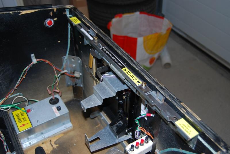

Après une grass'mat bien méritée ce matin ... je suis retourné dans mon nouveau garage cet AM pour continuer sur ma lancée (malgré le froid un peu piquant !!!)

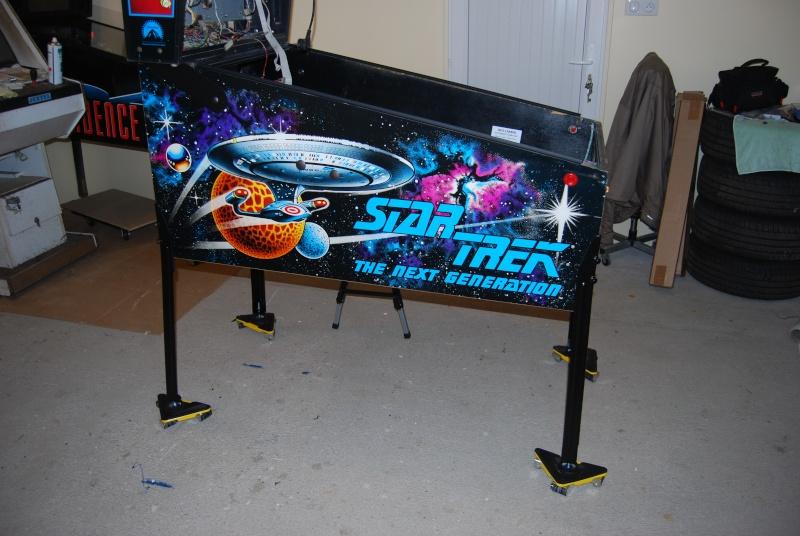

On commence par surelever le flip pour remplacer les pieds par des tout neufs !!!
Je remplace les 4 ... çà va vite et bien à faire ... j'en profite pour mettre des protections en feutrine dessous :

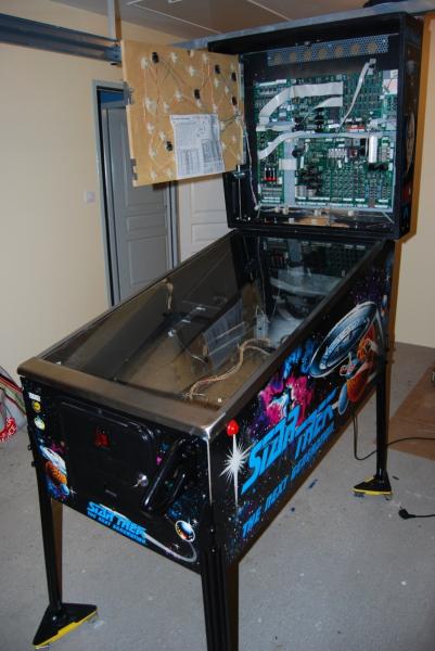

Vu de l'arrière ... çà commence à avoir de la gueule cette histoire ! :-)

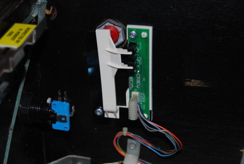

le système de retention de la lockbar ...
Les optos de flipper qui avait disparus ...

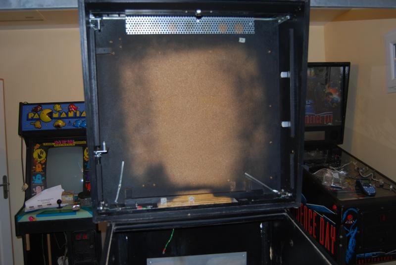

Et puis ... comme j'étais chaud et pas fatigué !!! j'ai attaqué le nettoyage intégral du fronton :

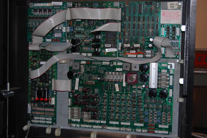

Démontage des 2 cartes encore présentes et démontage du panneau métalliques qui les soutient, démontage du knocker ... le coup de mousse qui va bien et voilà ... c'est tout propre :

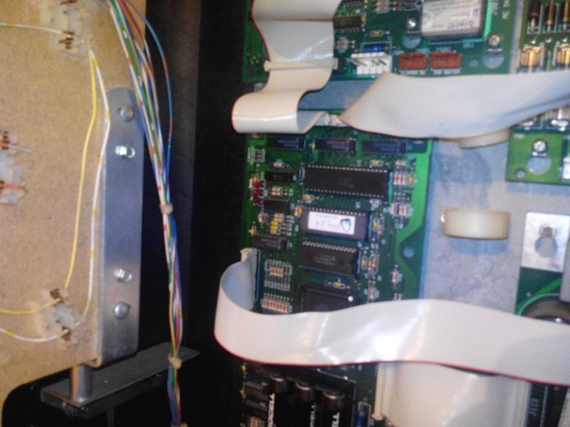

Comme j'étais toujours pas fatigué ... je me suis dis ... remontons les cartes !!! :
çà fait déjà nettement plus rempli la dedans !!!... non ?
Je n'ai bien sur pas oublié de rajouter la ROM manquante :
Image censurée --> lien commercial non conforme à la charte
Ainsi que la RAM manquante sur la carte DMD driver :

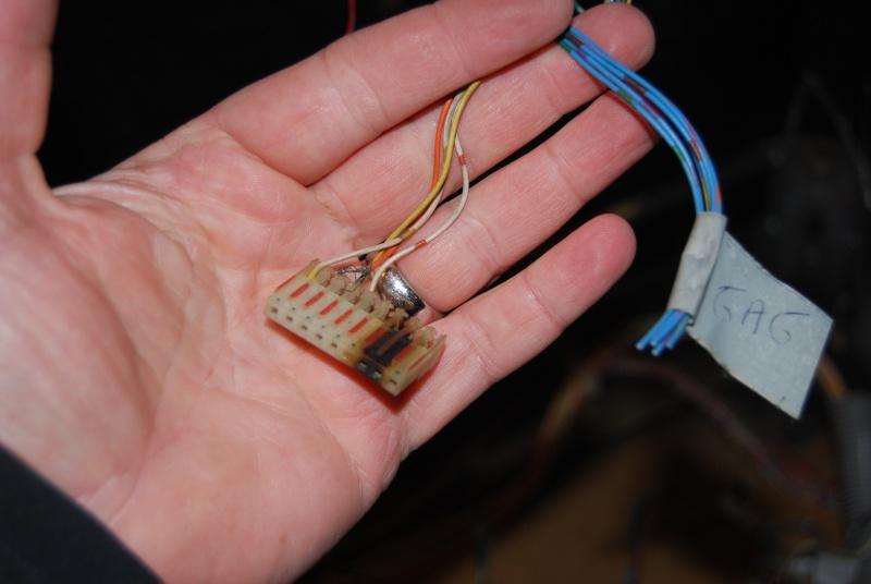

Arrrivé là ... bahhh branchons les nappes (après les avoir bien nettoyées bien sûr !!! ) et en respectant le côté rouge sur le 1 :
Bien évidemment car tout n'est jamais simple dans ce bas-monde !!! certains connecteurs sont morts (eclairage Backbox J121)... et d'autres carrément plus là (connectique flasher Backbox) !!! ... c'est la fête !

çà commence à ressembler à un flipper de loin cette affaire !!! çà motive ! mais il y a encore beaucoup de travail ... beaucoup de pièces manquantes sous le playfield ... bref je ne suis pas prêt d'appuyer sur le bouton ON !!!

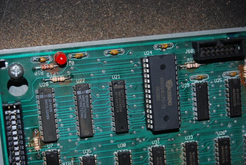

Un utilisateur d'un autre forum m'a fait fort justement remarqué qu'il manquait le processeur sur la carte CPU ... mais j'ai contacter le vendeur des cartes qui va se charger de m'en fournir un gracieusement !!! un grand merci à lui ! c'est suffisamment rare pour être signalé !

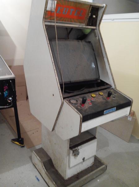

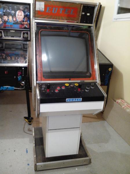

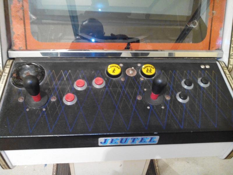

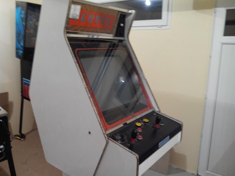

Tout çà pour dire que ce WE, j'ai trouvé une petite heure pour nettoyer un peu la borne Jeutel ...y'a du boulot aussi sur celle là mais c'est prometteur (même si je trouve le look un peu moins sympa que la pacmania !!! évidemment !)
Au départ ... dans son jus :
Après un petit peu d'huile de coude !!! (heuuu beaucoup en fait ! lol) :
Avant, je n'aurais jamais imaginé les motifs en losange sur les emplacements de joystick :
Et voila ... on va la ranger en attendant de remettre tout çà en état !!!

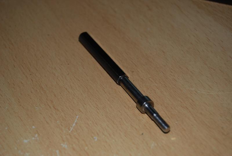

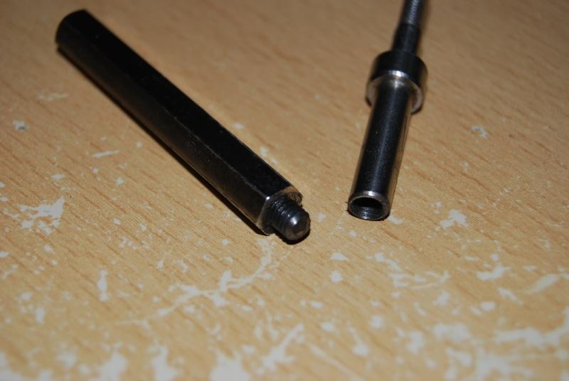

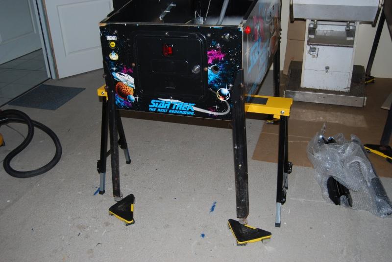

Pour en revenir au STTNG ... j'avais confié il y a 15 jours le spacer Hex complétement mort à une connaissance de boulot pour voir ce qu'il pouvait faire ... le problème est réglé :
il a refait un perçage centré plus gros, un taraudage et a adapté une tige filetée métrique collée d'un côté et démontable de l'autre ... nickel ! Et çà tient !
Et tout çà gracieusement !!! un grand merci à lui pour son aide ... car retrouver cette pièce à un coût correct ... bahhh c'était pas gagné !!!

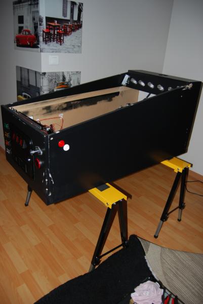

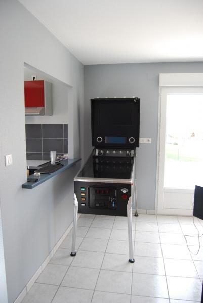

Ce soir ... j'ai pris mon courage à 2 mains et j'ai mis le PINCAB en mode "déménagement" !!! lol
Au programme, démontage de l'écran principal, des pieds, du fronton, fixation de tout ce qui peut bouger dedans pendant la descente les 3 étages ... pffff çà reste lourd quand même !!! on va pas rigoler pour le porter celui-là !
Au bout d'une bonne heure de boulot ... tada !!! il est presque tout nu !!! lol
de face :

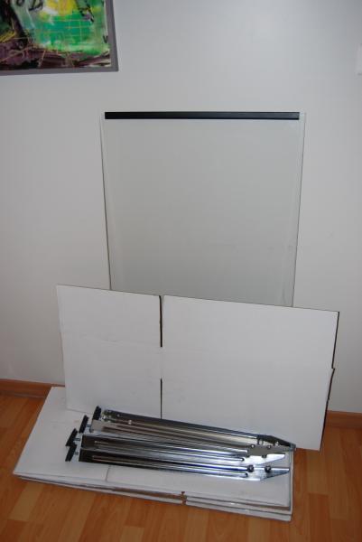

La vitre du playfield et les pieds chromés ... paré à descendre !!!
Bon ... à l'intérieur il y en reste encore !!! et çà pèse un peu !!!
Mais tout est fixé et çà ne devrait pas bouger normalement !!!
Un petit message à Michel en passant : "prépare toi psychologiquement !!! la descente c'est dès que la météo le permet !!!" lol (il faudrait qu'on soit 3 ou 4 d'ailleurs !!!)

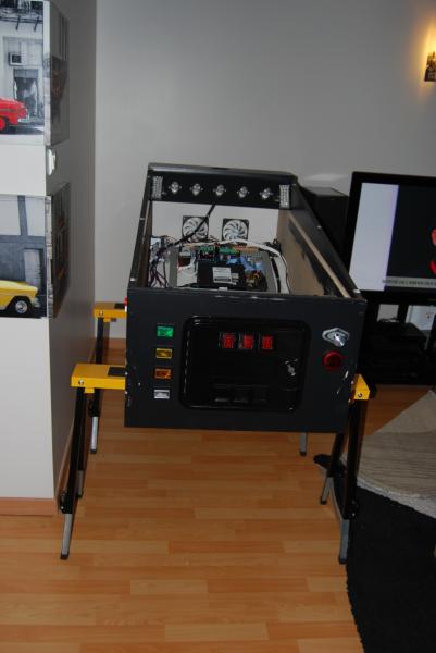

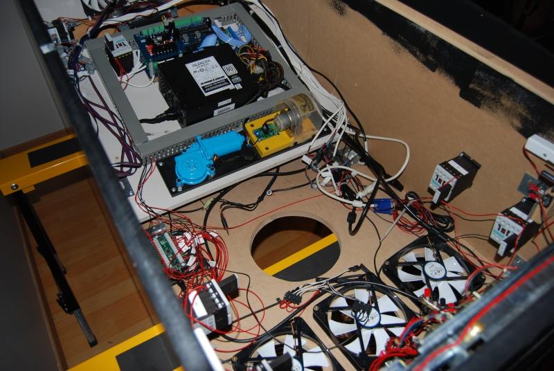

Purée t'en as mis des ventillos !!!!
Servent ils vraiment ?
Par contre je ne comprend pas le moteur d'essuies glace ?
Salut David...
Ouais c'est clair que c'est super ventilé !!! :lol::lol::lol:
Mais bon, en matière d'informatique, vaut mieux trop ventilé ... que pas assez !!! car çà chauffe quand même pas mal entre les 3 écrans ... le core I5 overclocké (bon lui, il a un refroidissement par eau indépendant ... le luxe !) ... et le SLI de GTX560Ti ... bahhh çà génére un peu de calorie quand même !
Mais çà reste discret et "relativement silencieux" ! (de toute façon couvert par les sons du jeu !!! bien sur)

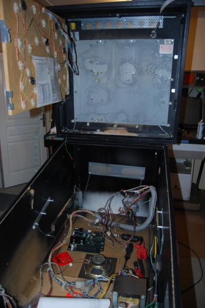

Maintenant ce que tu vois au milieu, c'est la plaque qui supporte tout l'électronique de gestion des toys : les 2 x 5 led haute puissance RGB, les 8 contacteurs siemens qui sont là pour imiter les bruits des solénoîdes, le moteur de vibration (sur la plaque jaune ... je te garantis que çà secoue ! vivi), etc ...
Le truc bleu, c'est effectivement un moteur d'essuie glace ... et il sert à quoi ??? tout simplement à émuler les sons mécaniques ... par exemple la descente des 3 cibles dans AFM, la bouche du gars dans Funhouse, le carrousel loterie dans Bad Cats, etc ... c'est super efficace !! et çà ajoute énormément de réalisme par rapport à un pincab non équipé !!!

pour vous dire que le processeur 6809 est arrivé et a retrouvé sa place !!! :
Une bonne chose de faite !!! Encore merci à David, le vendeur de la carte CPU de m'avoir envoyé gracieusement la pièce manquante à ses frais !

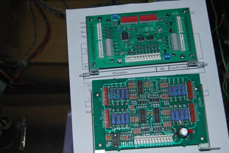

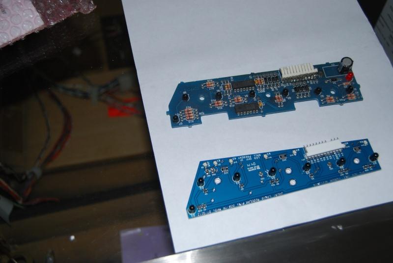

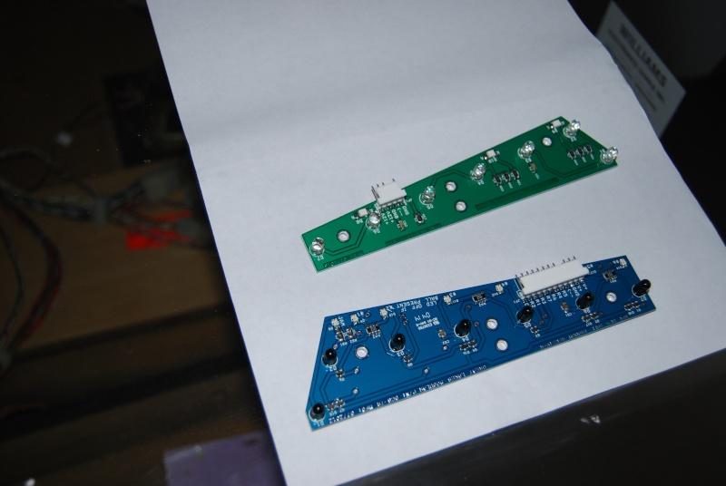

A propos du sttng, je viens de recevoir une commande des USA ... une carte 16opto flambant neuve ainsi que les 2 cartes emetteur et recepteur du 7 balls assembly ...
C'est une fabrication de la société great lakes modular ... çà m'a l'air bien foutu et on voit bien les progrès de l'électronique en 20 ans lol !!! voilà qui devrait m'éviter bien des galères et notamment grâce à la fonction test de tous les optos branchés sur la carte grâce à des indicateurs LED !!! la classe et pour pas trop cher en plus !
Une petite comparaison entre les 2 générations :
Pareil pour la carte 7 balls Trough assembly :
Les cartes emetteur et récepteur ensembles :
La miniaturisation des composants est hallucinante !!! en tout cas c'est tout bénéf pour le flipper ... moins de chauffe, moins de consommation et bien meilleure fiabilité à long terme.

Tristement l'évolution là est affreuse ...
Désolé de te le dire, ce sera carte poubelle
Durée de vie d'un FCPGA .... quelques années ou -
Exemple les cartes Stern Pi Sam, claquent de plus en plus ...Ce composant vis pas longtemps
Comme tu dis .. évolution en 20 ans
Celles d'y a 20 ans se dépannent et vivront encore ... la tienne, obsolescence programmée !!
