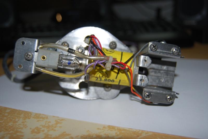

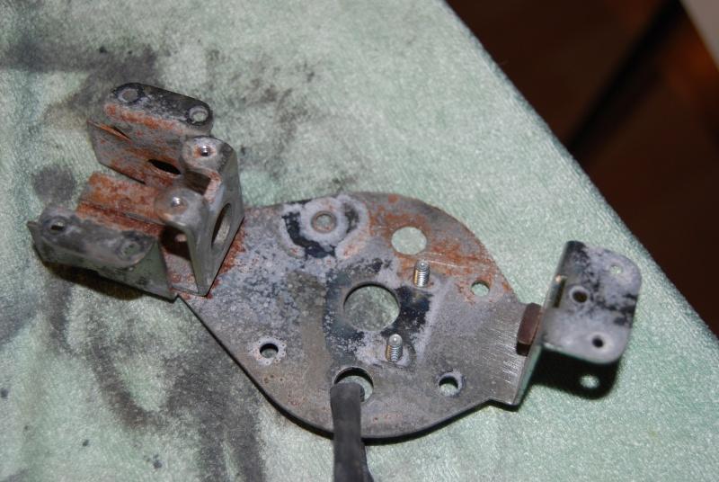

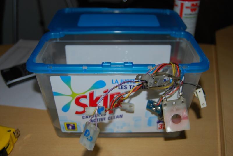

Bon hier soir, toujours inquiet pour mes assemblages canon , j'en démonté un pour voir ... effectivement tout est rongé par la rouille :
Aux grands maux les grands bacs !!! je pique une boite de lessive à madame et j'organise le chantier :

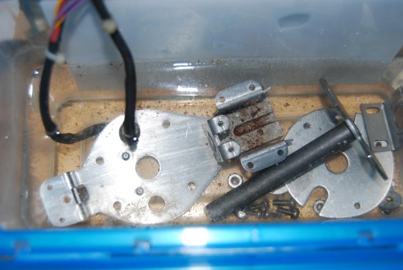

Gros sel + vinaigre blanc pur ... et on plonge le tout (les fils et la bobine restent à l'extérieur !) :
On constate que l'acide fait effet .. çà bulle à mort !
Ce matin j'ouvre la boite infernale et je constate que çà a bien nettoyé ...
On va encore laisser jusqu'à ce soir !

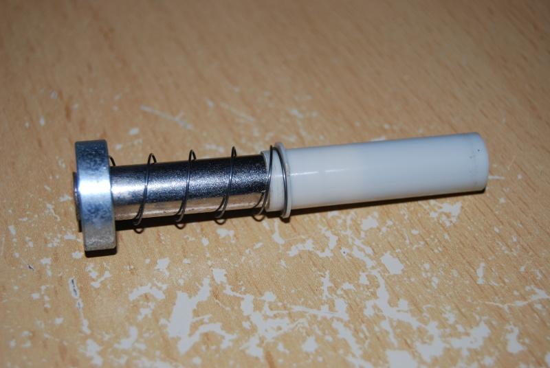

Pendant ce temps ... fourreau, ressort et tige sont complétement décapé ... çà coulisse nettement mieux :

Vérifie bien la continuité des fils des canons, des horreur...
Eh oui à force de bouger les fils on des micro coupures et quand les canons déconne, rien ne vas plus.
Je te conseille de faire un test de continuité avec ton multimètre et de torsader, plier etc les fils pour voir si ils sont encore bon ;)

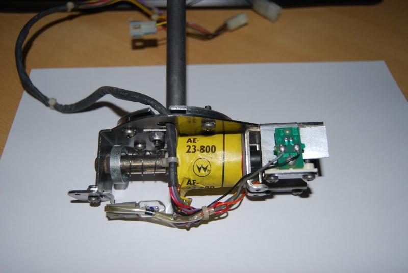

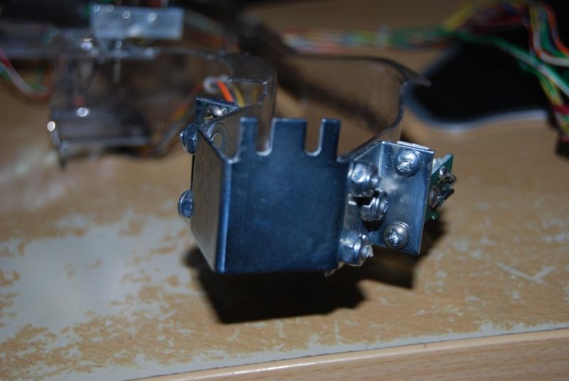

Ce soir le canon droit est sorti du bain désoxydant ... rincé au à l'eau et au liquide vaisselle ...passé au mirror pour y déposer une couche protectrice et intégralement remonté. les optos ont été démontés et nettoyés au coton tige !
une goutte de dégripant a été mise sur chaque assemblage pour faciliter un futur démontage.
Et voilà le résultat de côté :
et vu de dessus :
Plus de rouille !!! du coup son petit frère est parti au bain !!!

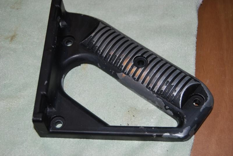

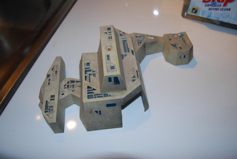

Je me suis attaqué au vaisseau borg ... mais malgré 2 lavages successifs, il reste moucheté de tâche noires sur le devant ...bahhh c'est pas grave çà fait un style ...

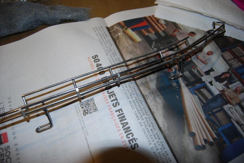

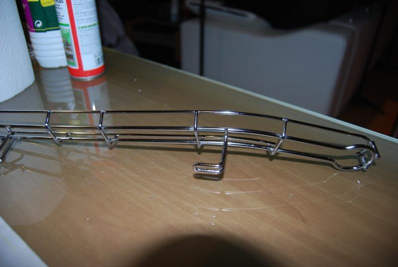

J'ai continué avec les dernières rampes metalliques :
Avant :
Après :

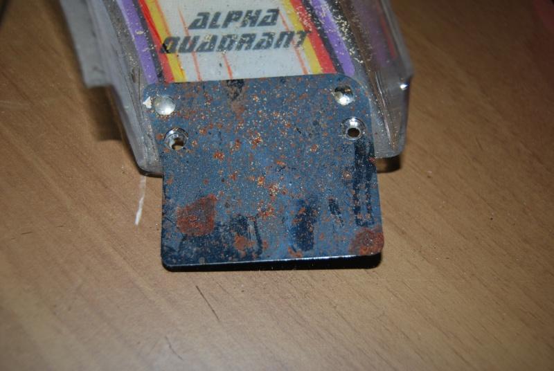

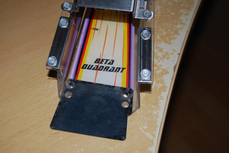

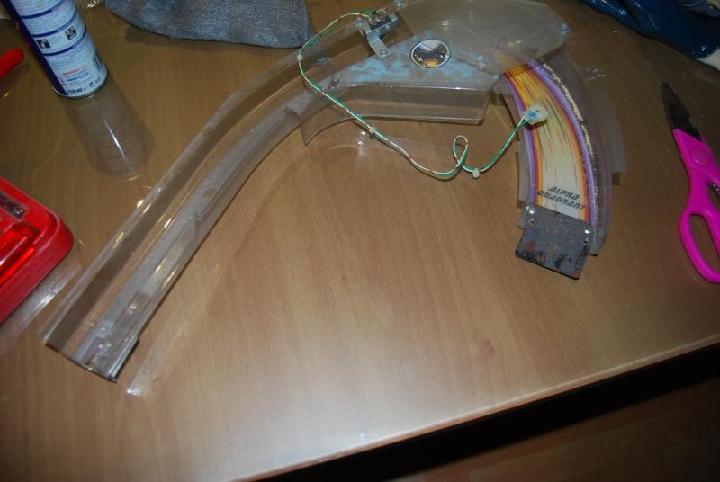

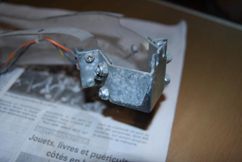

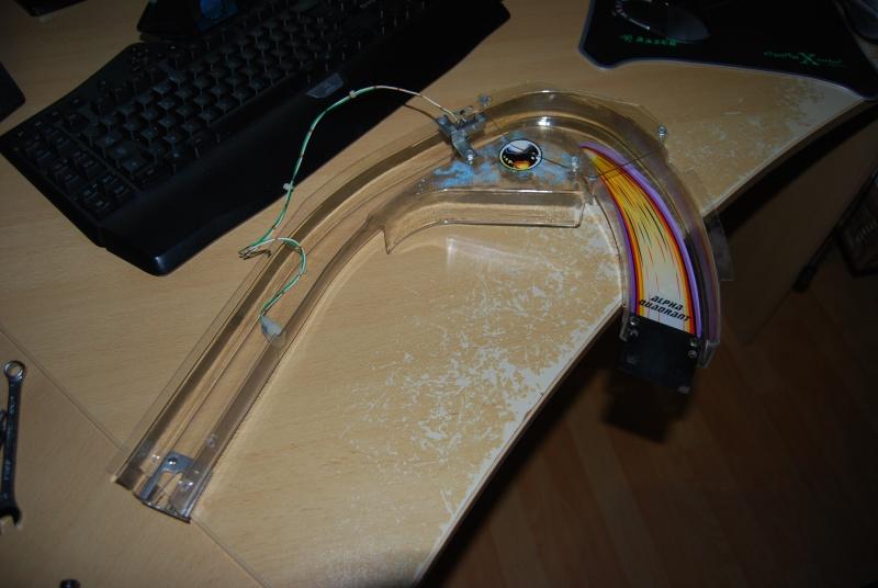

Enfin, pas calmé par tout çà , je me suis attaqué à la rampe alpha :
Avant :

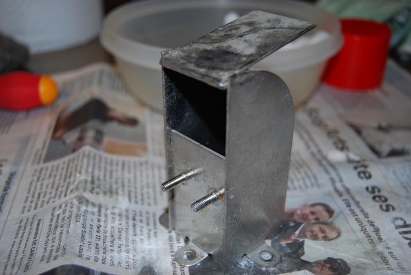

La plaque d'entrée de la rampe est bien piquée ... et là malheureusement, c'est pas de du chrome ... donc pas vraiment rattrapable !!! on verra plus tard .. je changerai peut-être toutes les plaques !
Pendant : petite séance séchage ... la rampe a déjà bien meilleur aspect !
Après : entièrement remontée et prête à être installée.

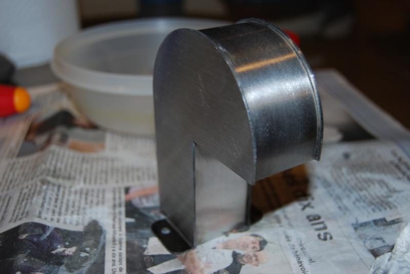

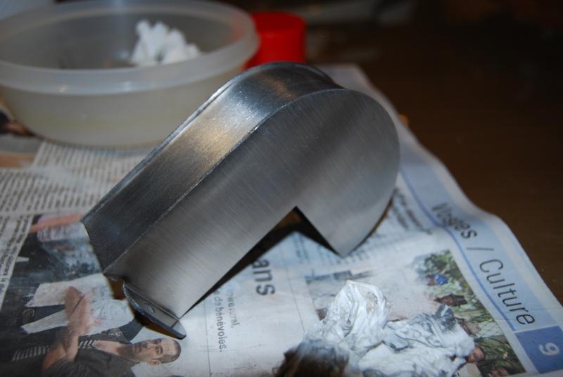

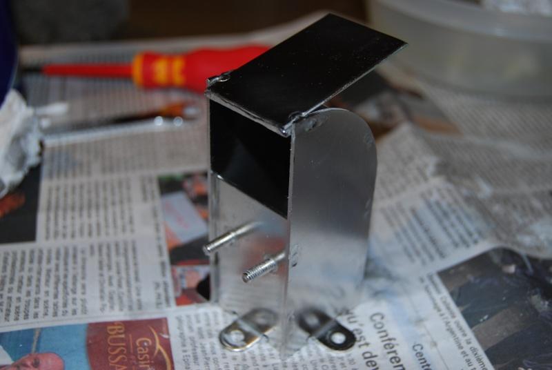

Ce soir, je continue par tous les ejecteurs en inox ... il faut frotter fort pour leur redonner leur éclat d'origine.
Avant :
Après :
Je fais de même pour tous les autres :

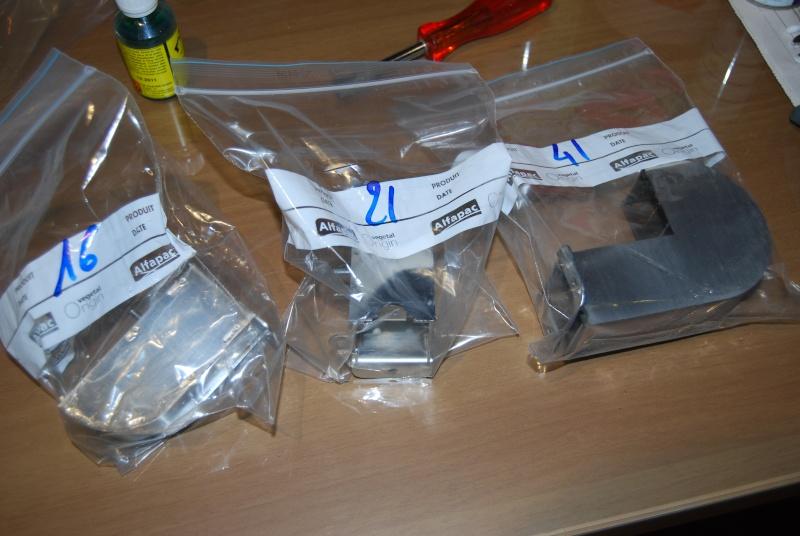

Pendant ce temps, la visserie associée passe au bain desoxydant ... quand tout est prêt ... je remet chaque objet et sa visserie dans son sachet dédié ... haaaa çà a du bon l'organisation !!! lol

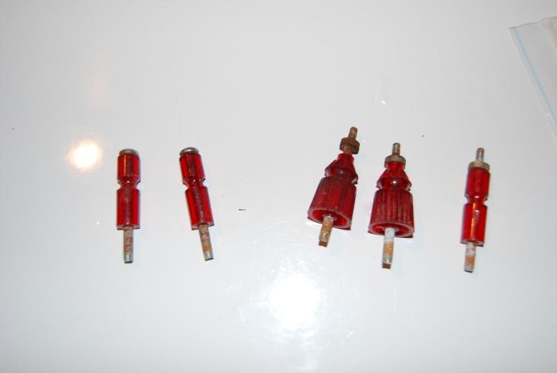

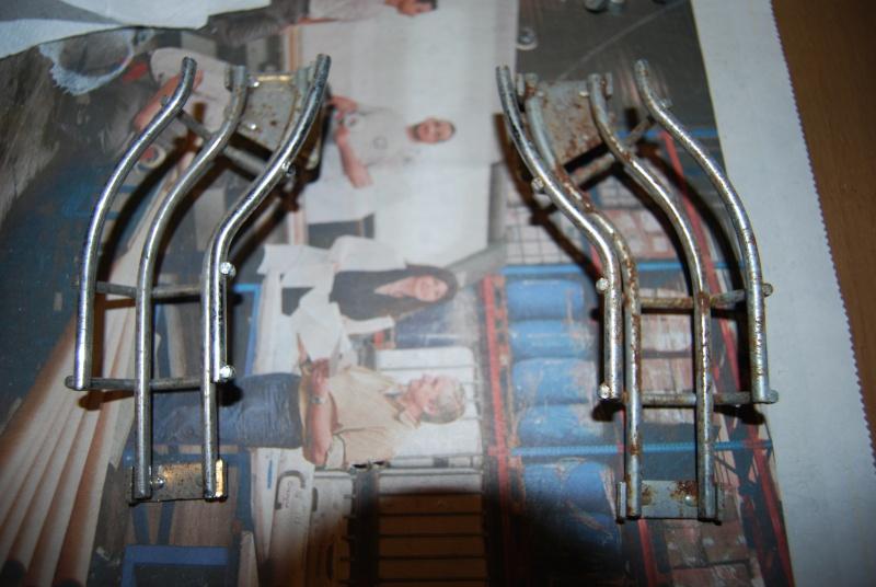

Enfin j'attaque les post de slingshot ... la visserie est très rouillée et restera toute le nuit dans le vinaigre !!!

après une bonne (et courte nuit !) de repos ... c'est reparti pour un tour ...

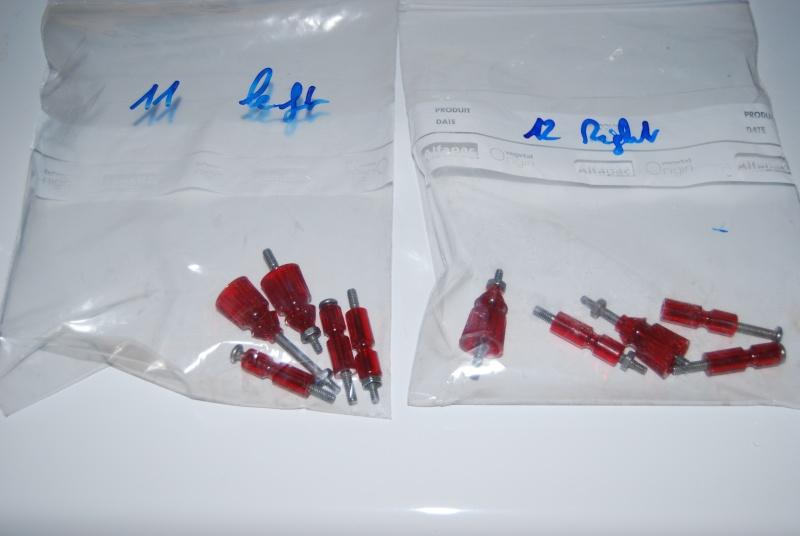

Voici le résultat final des posts de slingshot ... çà claque non ?
toutes les vis sont dérouillées, passer au liquide lave vaiselle pour neutraliser l'acide et passer au mirror pour les faire briller et déposer une couche de protection ... puis remis en sachet en atentte de remontage :

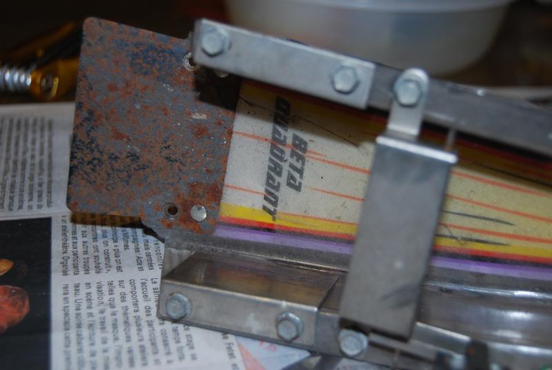

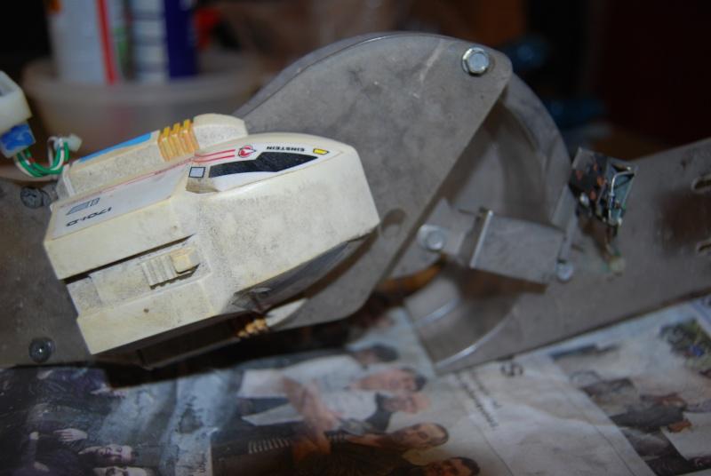

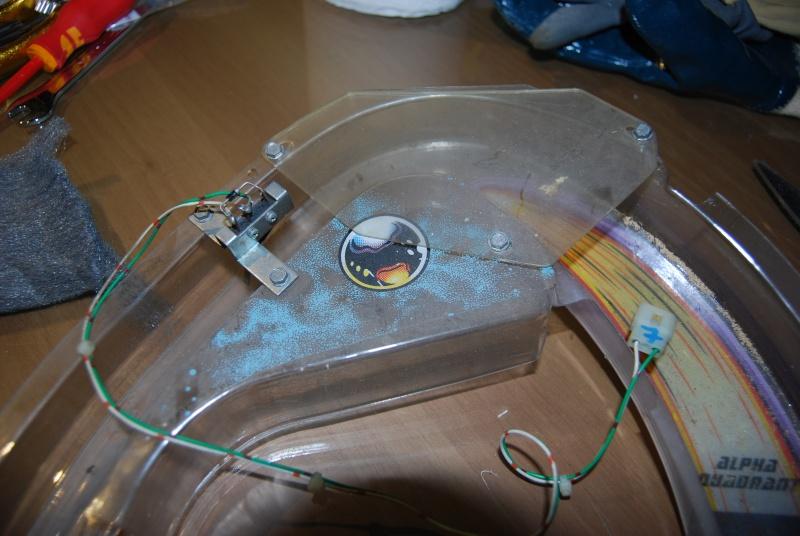

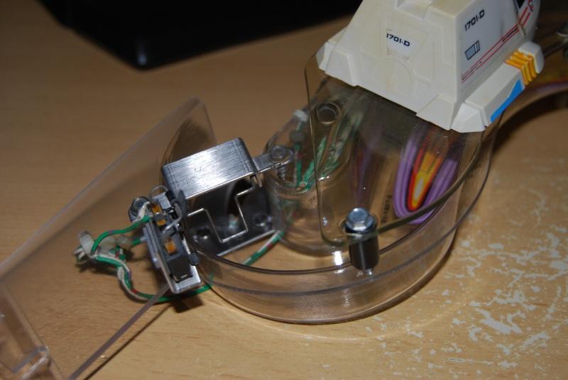

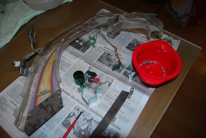

Allez on passe au plat de résistance ... la rampe Beta ... encore une fois y'a du boulot mais à coeur vaillant rien d'impossible :
tout est piqué et les plastiques sont vraiment sales !
gros plan sur la petite navette qui n'avait pas vu l'éléphant bleu depuis longtemps !!! mdr

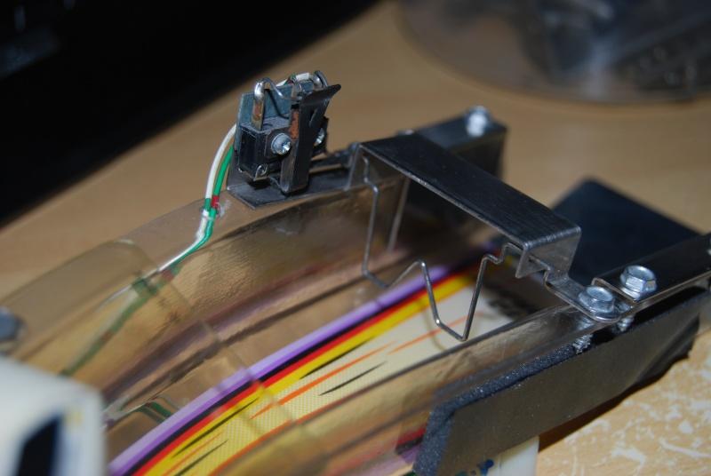

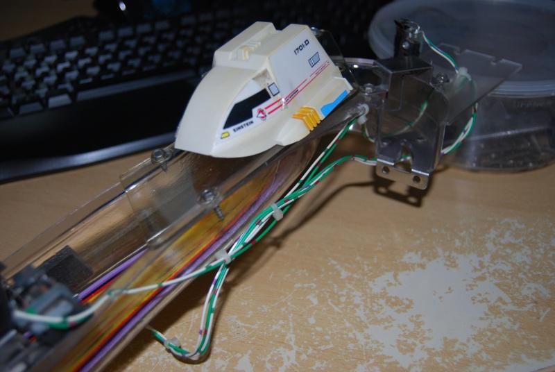

45 minutes plus tard ... la rampe est méconnaissable :
j'en ai profité pour inverser la navette ... je préfère voir son nez que son c... !
gros plan sur les switchs ... ils cliquent très bien mais je ne les ai pas testé ... on verra !

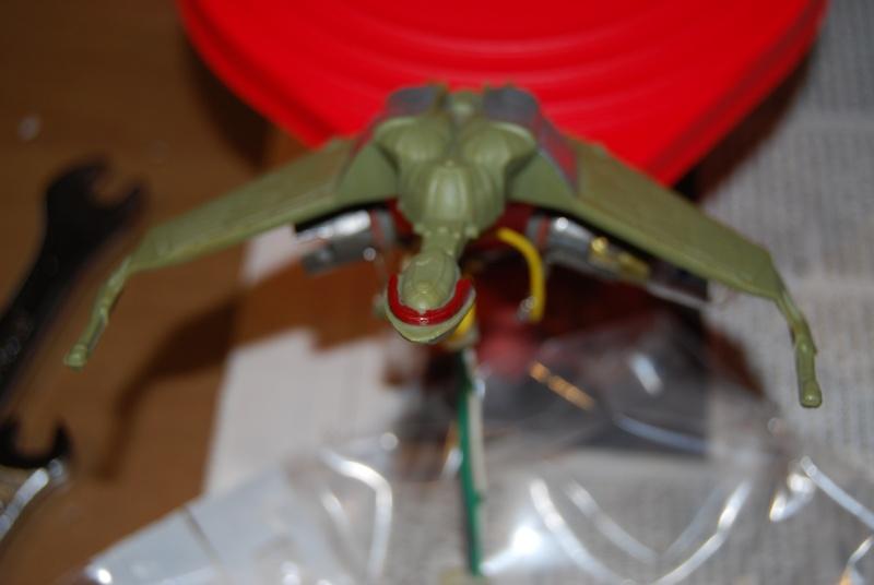

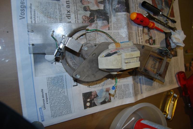

Une petite interlude sur le petit vaisseau klingon :

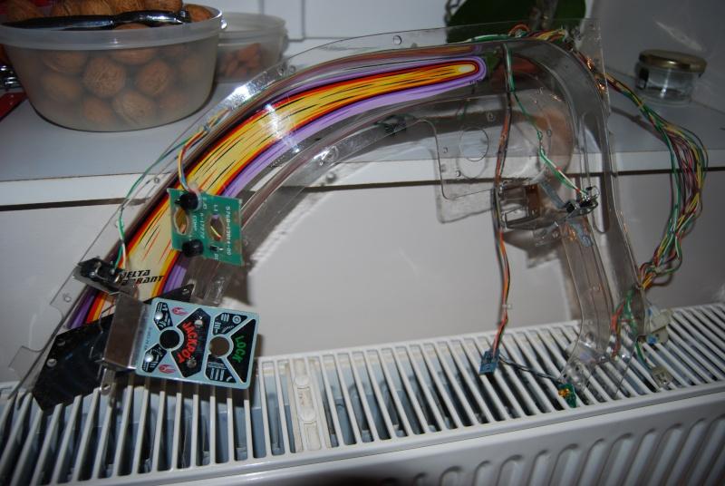

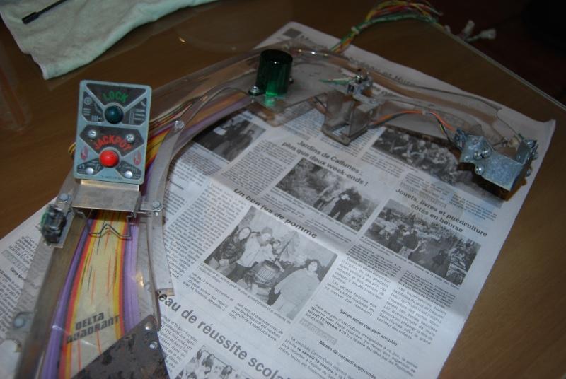

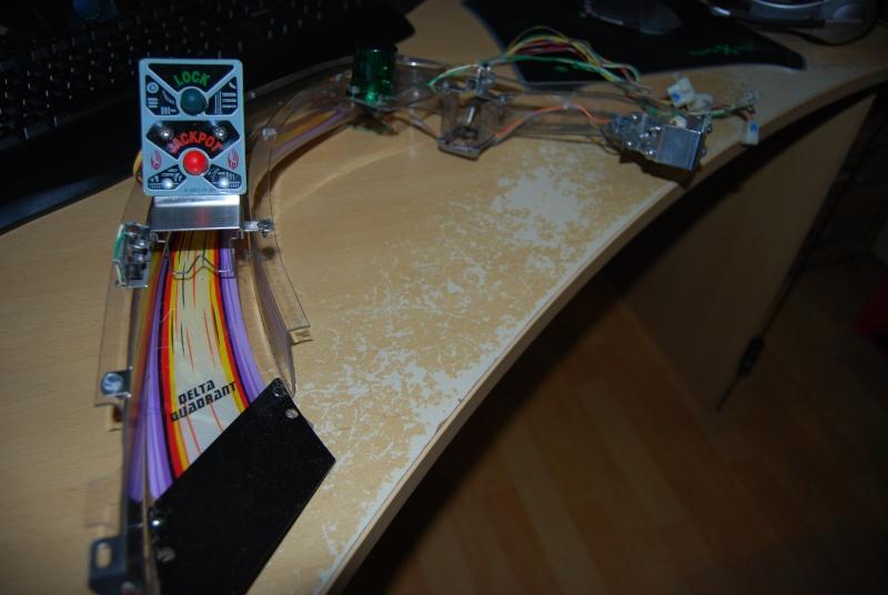

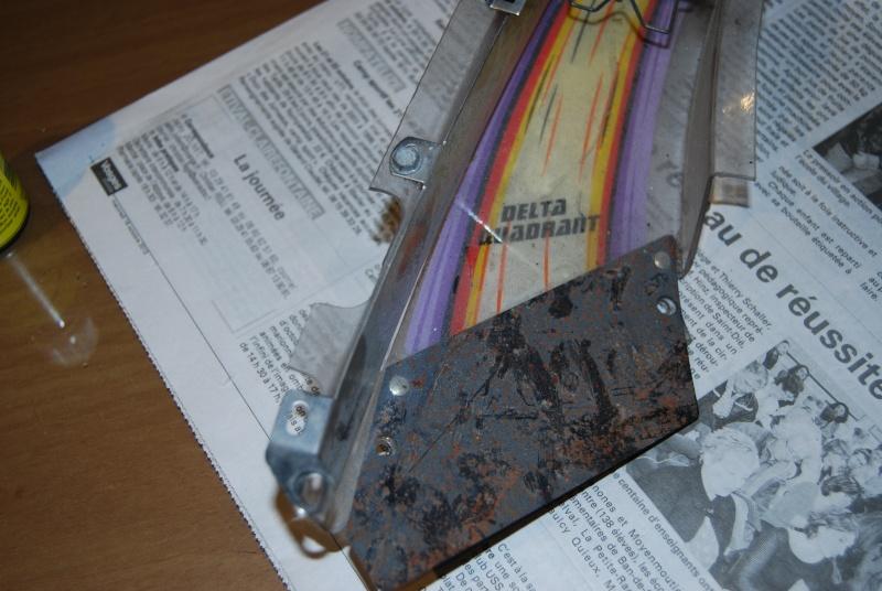

Et on passe au dessert ... la rampe Delta :
J'y retourne ... car on ne peut pas être au four et au moulin !!! lol
A suivre ....
.... 2 heures plus tard !!! (donc très tard ! lol)
Etat des lieux de la rampe ... pas mieux que les autres !
Après démontage total :
Lavage à grande eau puis séchage ...
Quelques détails avant/après :

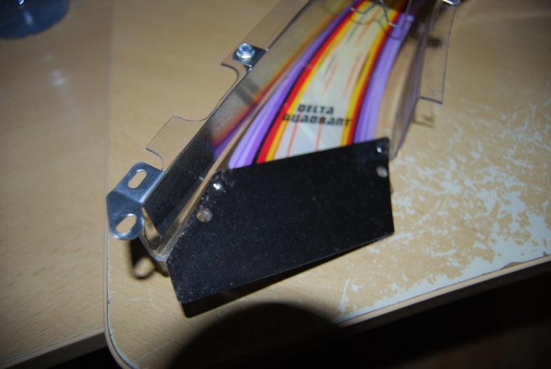

avant :
après :
avant :
après :
avant :
après :
Voilà les rampes sont à présent toutes terminées !!! une bonne chose de faite !!!

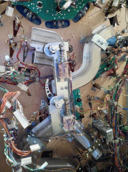

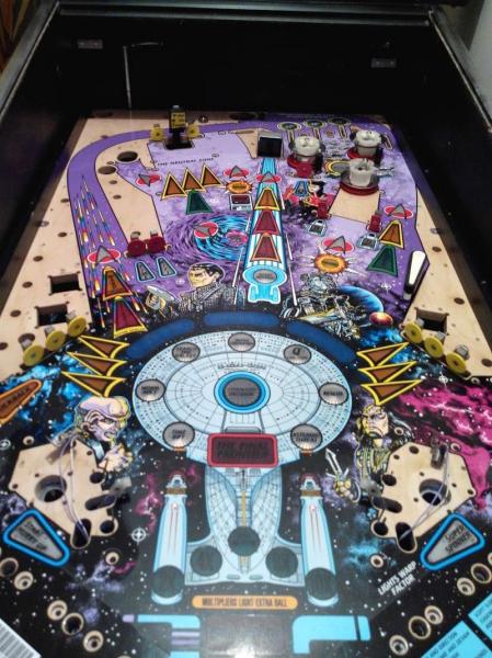

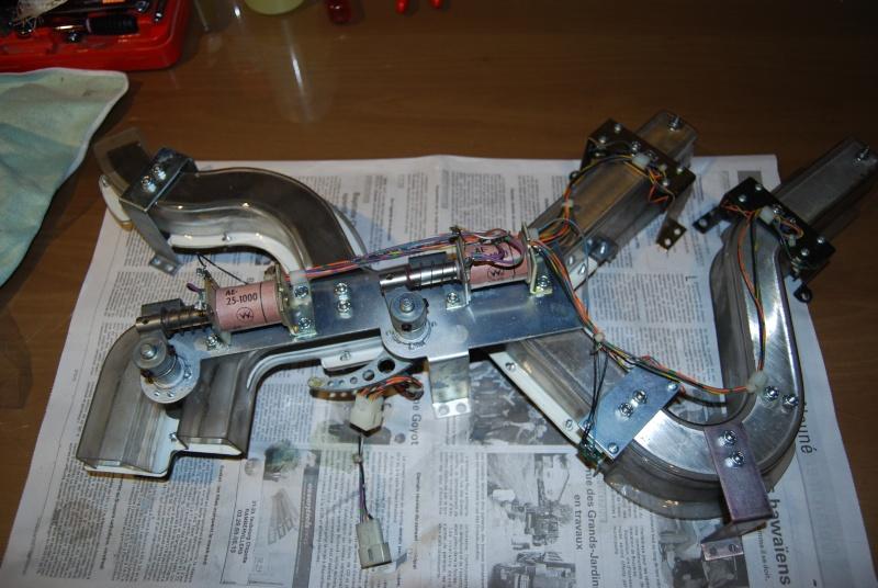

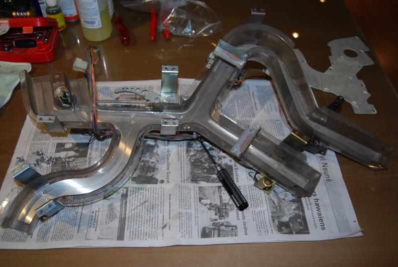

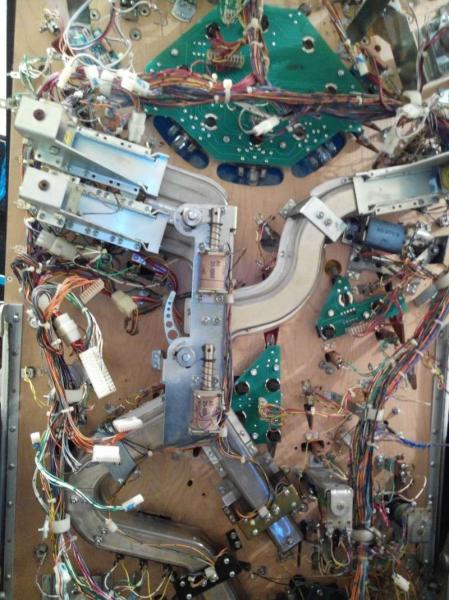

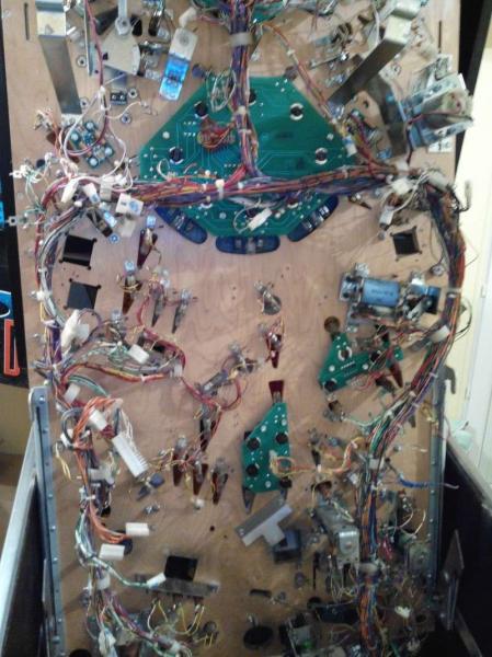

Hier soir j'ai démonté la grande rampe sous le playfield ... beaucoup de vis mais plus simple que çà ne parait à démonter ... ouf :

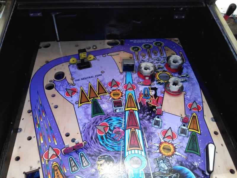

vue du playfield avant :
on démonte les 3 kickers ...
Et on enlève la rampe complète (plusieurs connecteurs à débrancher !)
La dépose de cet élèment est indispensable pour accéder à certains écrous et ainsi finir de démonter certains éléments du playfield supérieur.
J'ai ramené le tout à la maison pour un démontage intégral et un nettoyage à fond ... comme d'hab !! lol
En parallèle, j'ai un peu gratté le pistolet lance-bille ... il y a une peinture complète dans l'air !!!
Enfin, ce soir .... le playfield est quasiment à poil !!! le plus dur a été de sortir les sleeve posts complétement rouillés ... au marteau tellement ils étaient collés !!!
Après un coup de mousse magique et un premier rincage ... le playfield a vraiment une autre allure !!! :
gros plan sur le haut du playfield :
