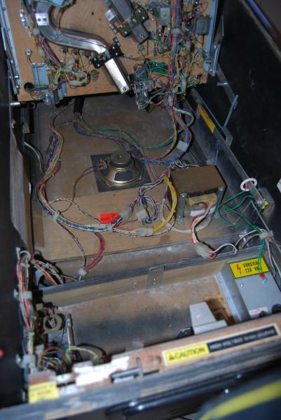

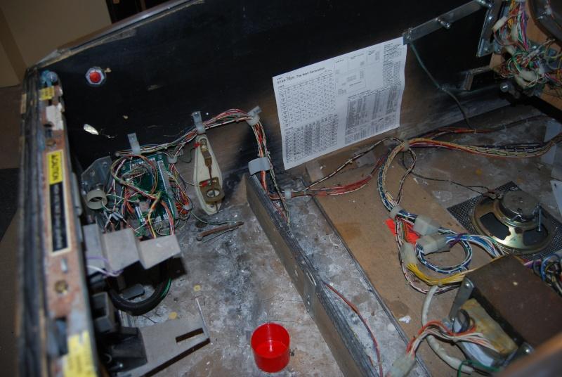

J'ai commencé par trier ce qui trainait au fond du flipper ... pour arriver à çà, on commence à y voir clair ! lol

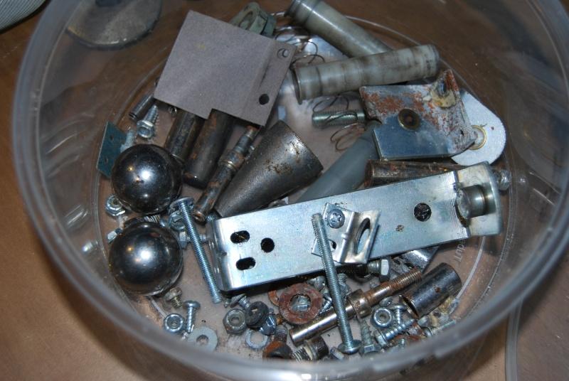

Voici tout ce qui était au fond de la caisse ... je vais tout nettoyer et je ferai le tri après de ce qui est récupérable :
Un bon coup d'aspirateur !!! je nettoyerai à fond plus tard :

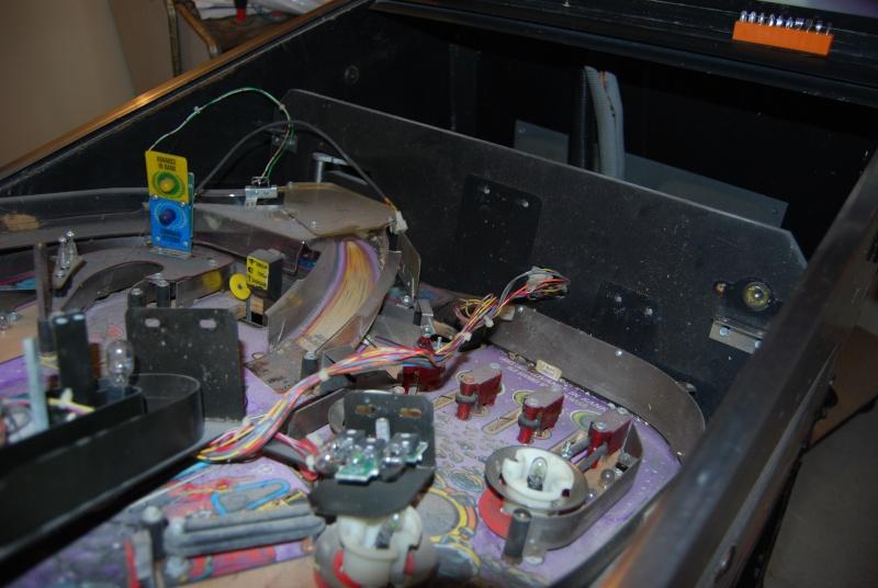

Dans la foulée, je continue à démonter les pièces du bas du playfield pour me ramener un peu de boulot à la maison !
mmm bien sale sous l'apron !
Après nettoyage sommaire :

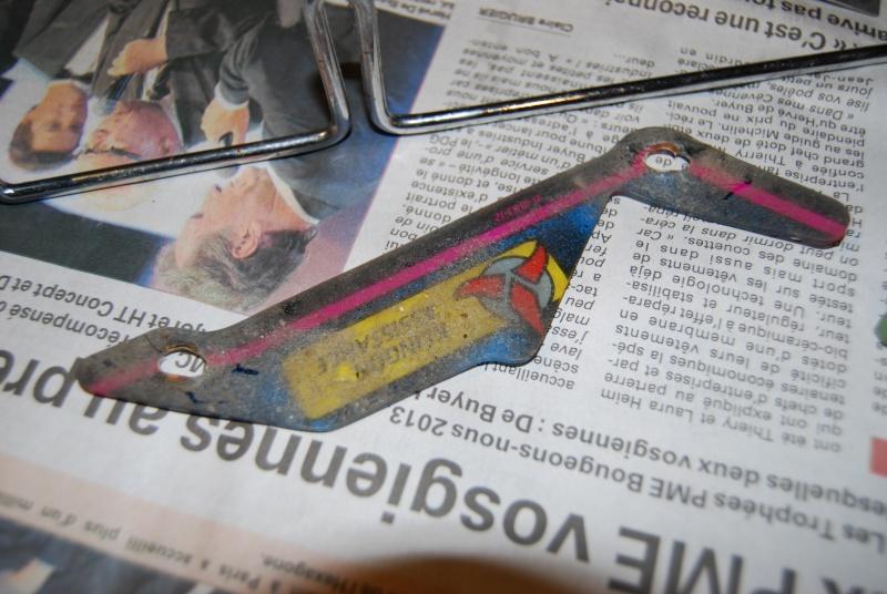

De retour à la maison ce soir ... je contemple le "butin" du jour étalé sur la table ... y'a du boulot ...
Quand je vois l'état de certains décors, çà fait peur !!!

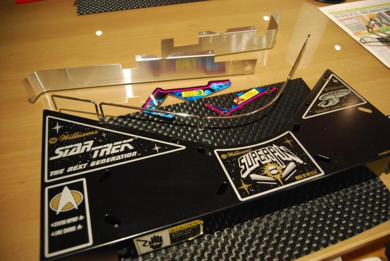

20 minutes plus tard, 60% du matériel est nettoyé et séché :

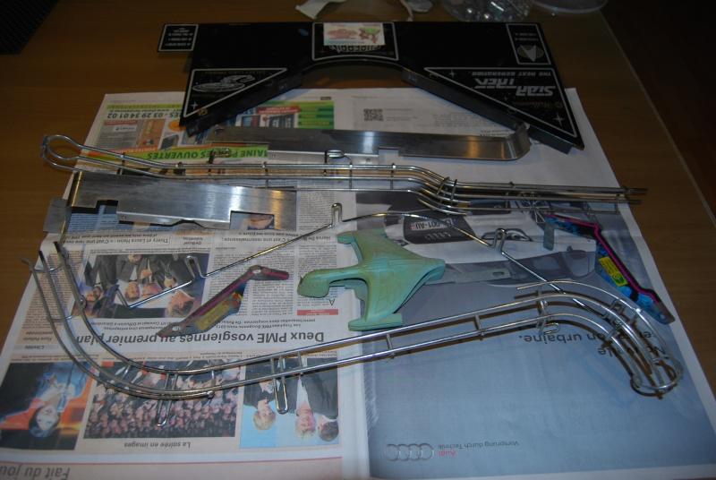

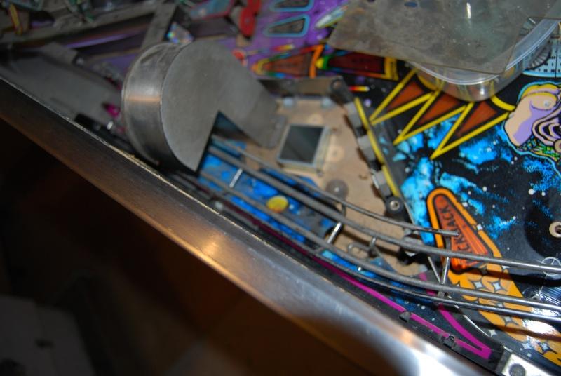

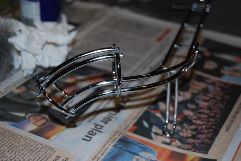

Reste plus que le plus marrant !!! les rampes ... c'est parti ! je ne résiste pas à l'envie de vous montrer ce brillant magnifique :
Je reste toujours étonné par la façon dont ces rampes ressortent après si peu de travail ... le chromage de ces machines c'était quand même autre chose que la cochonnerie chinoise d'aujourd'hui !!! lol
Bon allez j'y retourne ... il me reste une rampe à faire !!!
Bonne nuit à tous
Dis-moi les pièces en inox deux images au-dessus tu les as aussi nettoyé avec du mirror?
c est dingue le moisi dans la caisse !! , j imagine bien l odeur a vomir mdr
en tout ca il va ressortir neuf sup.
@Franck : les guides en inox ont juste été brossés avec du produit vaisselle ... il reste une legère trace plus brillante de passage de bille mais bon ... c'est pas du neuf non plus !!! lol

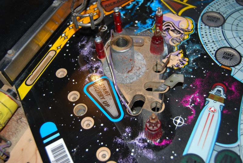

Ce qui me fait un peu peur maintenant, c'est les assemblages des 2 canons.
D'une part parce que çà n'a pas l'air ultra simple à déposer ...
d'autre part ils sont vraiment attaqués par la rouille, je ne sais pas si je pourrai les ravoir aussi propre que le reste !!!

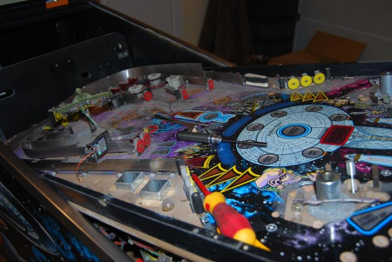

Je suis de retour après une fin d'après-midi (à partir de 17 heures) consacrée au démontage du playfield !
Après avoir acheté quelques bricoles indispensables (sacs congélation à zip, un peu d'outillage dont un doigt magnétique bien pratique, des douilles en pouces, etc ...), je me suis lancé comme un grand !
c'est parti !!!

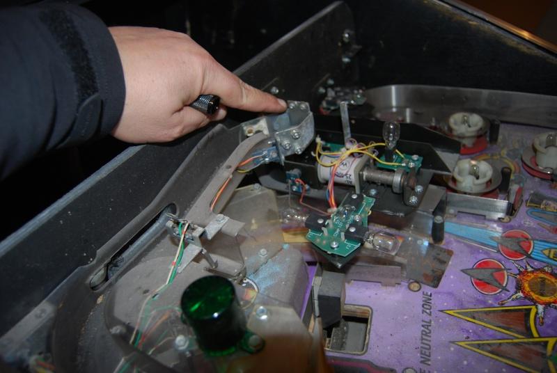

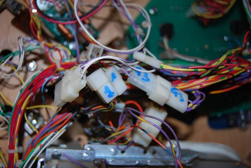

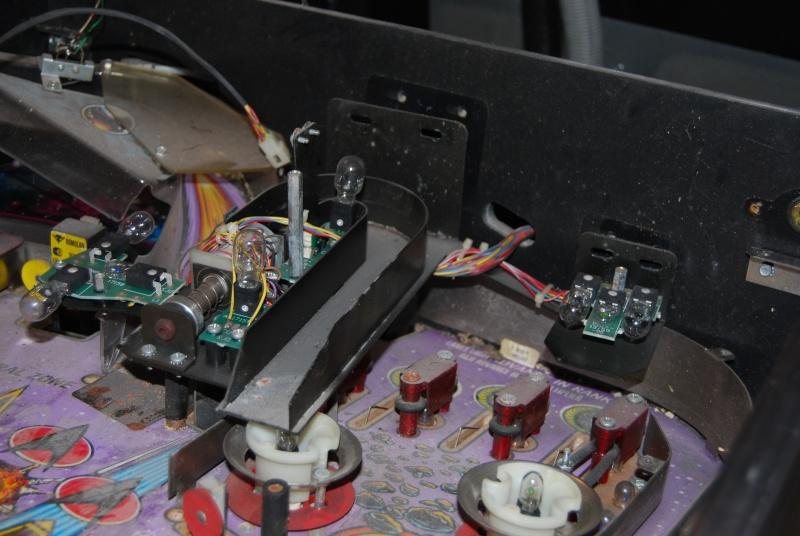

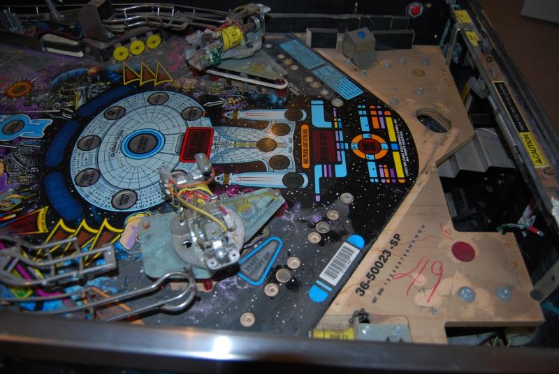

Mon premier soucis c'était de démonter les canons ... bahh en fait c'est tout con .. une vis sous le playfield ... 3 connecteurs et çà sort nickel (des fois je flippe vraiment pour rien !!! lol)
Il en faut pas oublier de repérer les connecteurs ... sinon bonjour la galère au remontage:
Et hop ... dehors le canon ...emballé c'est pesé ! il va falloir le démonter complet et le gratter celui-là pour lui redonner vie !!!
En dessous, c'est pas mieux ..; bien sale et bien oxydé !

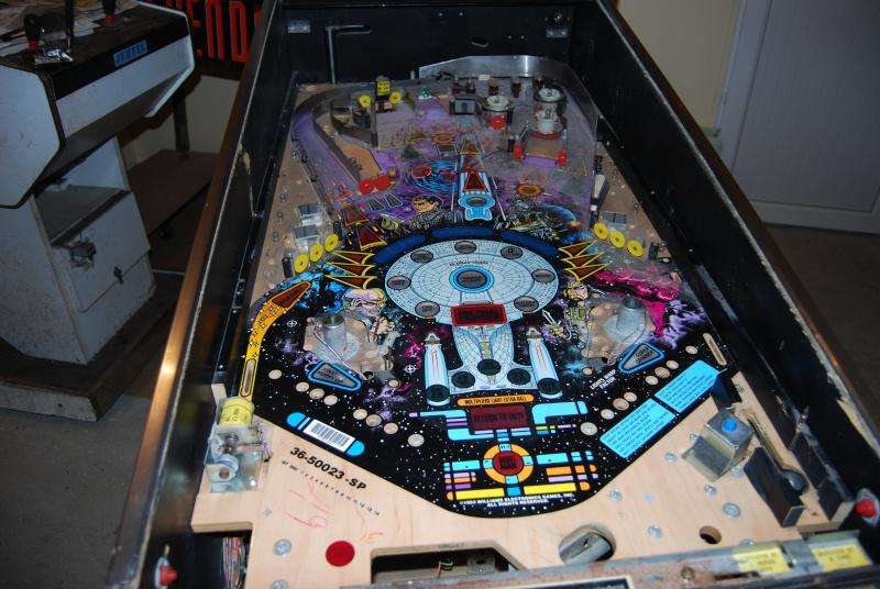

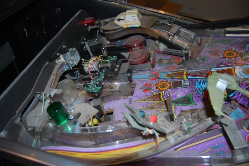

Voilà le plateau sans les canons, on y voit déjà plus clair :

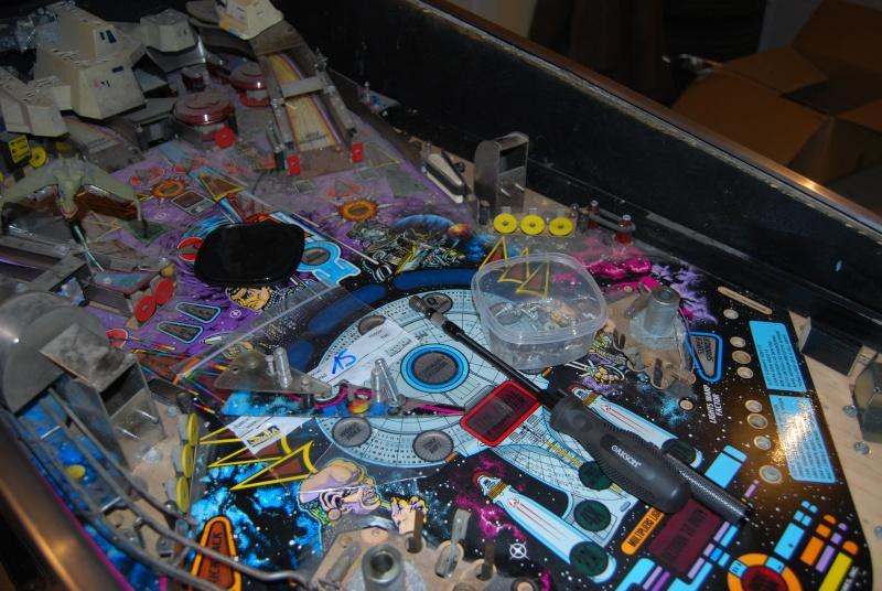

Les slingshots sont dessossés ! je progresse sur le plateau gentiment !

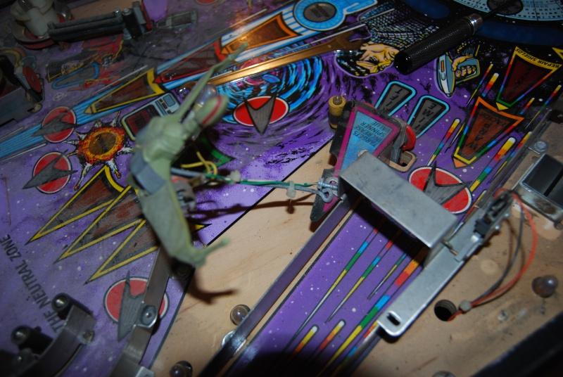

Tiens ! une rampe ... je l'avais oubliée celle là !!! lol

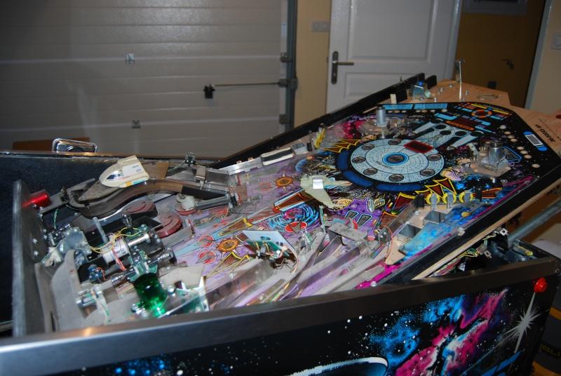

Je fais sortir le playfield sur l'avant pour avoir un meilleur accès sur le fond :
Le Borg assembly est à poil !!!
J'en profite pour sortir la rampe Delta ... elle est fixée dessus là :
Devissage du Borg assembly ... il est lourd le bestiau en acier massif :
Pas facile du coup d'aller éconnecter les connecteurs à l'arrière ... mais bon çà passe :
Le dernier vaisseau va y passer !!! allez vas dans ton petit sachet comme les copains !!! lol
