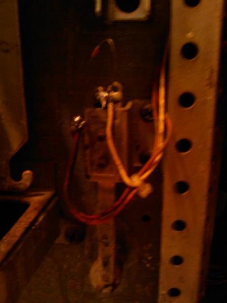

Bon j'ai trouvé il s'agissait de la diode 4148 qui se trouve sur le contact (un tilt?) a coté des monnayeurs.
Test de celle-ci et soudage et hop c'est reparti. Les crédits marchent.

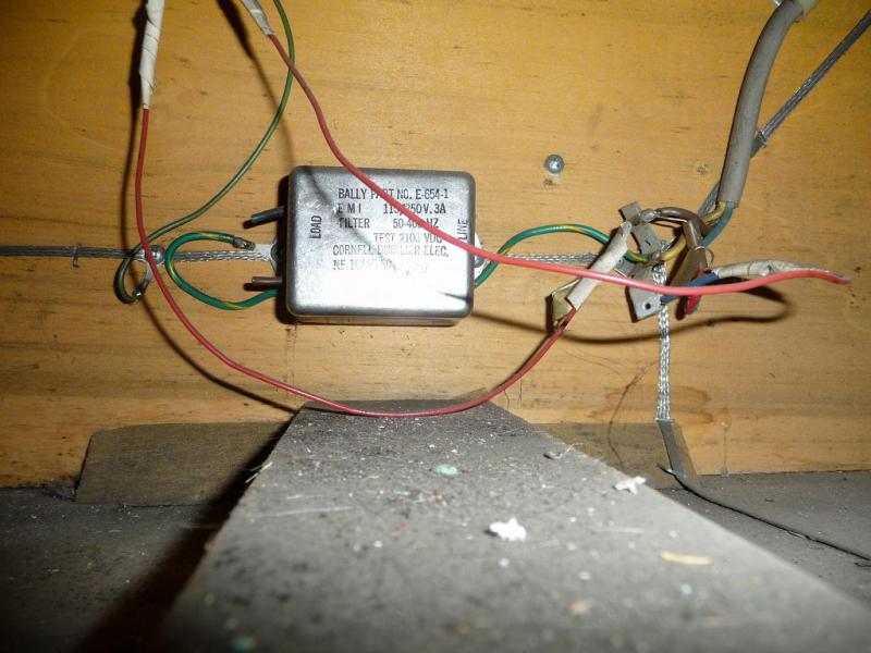

Il s'agit du filtre. Est ce que je dois en mettre un nouveau? Ça craint ce montage? Si oui j’ai pas trouvé en cherchant filtre sur RP est ce que l'on pourrai me donner le lien pour le prendre si nécessaire?

slt abb
galére a trouver les filtres perso je remonte des filtres de micro onde ou de machine a laver et cela fonctionne parfaitement
aprés je comprendrais que les puristes crient aux scandale vivi
mais trouver des filtres d'origines neuf , j'en ai pas trouvé a ce jour sauf en occas et encore
le but et d'antiparisité pour les appareils autour
Non cela ne sert à rien de s'ennuyer avec de l'origine
Ton idée à du bon pour les autres filtres, du moment que cela tient 4 VRAI Amp, tout ira bien ;)
Pas facile à avoir des filtres
Les seuls que je puis avoir pour le moment ce sont des pour PC
Alors boaf
Pour les portes de monnayeurs normalement, ou très très souvent des 7/8 de pouce
Et de rester comme ça, si j'ai pas rencontrer de problème avec d'autres matériels autour?
j'ai testé les filtres pc " bof bof " comme tu dis David pas assez costaud , les seuls vraiment efficacent sont ceux pour les lave linge et lave vaiselle , testé et approuvé vivi
mais ton flipp abb peut trés bien fonctionner sans si tu n'as pas constacté de perturbation sur ta tv / chine hifi / ou autre laisse comme cela

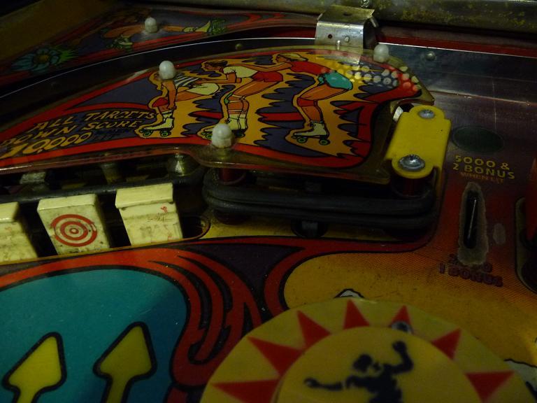

Petite question David avant d'en revenir a mon problème de lampe, sur ton kit de caoutchouc et sur ce qu'il y a de physique sur mon skate il y a des différences (sur les doubles). Je crois plus en ton schéma mais je te montre au cas ou!
Est ce que l'ancien exploitant faisait trop l'apéro? vivi

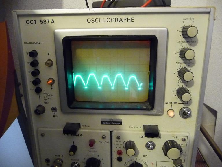

La première photo est celle prise à la sortie du pin 11 de U2 (MC14514CP E-620-37 de la carte A5). Cette oscillation est bien présente en alternatif lors de l'allumage d'une lampe. La courbe redevient plate quand la lampe est éteinte.

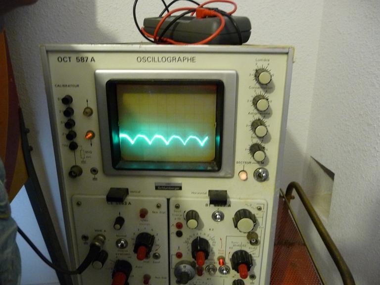

Pour une de mes lampes à problème (B lane, Q34, R34), j'ai le signal de la seconde photo en continue. C'est pas la même amplitude (même réglage de l'oscillo pour les deux prises) et surtout pas de ON-OFF
Une autre lampe qui ne marche pas, à le même signal que la première photo , la continuité est bonne entre le pin de U2 et la résitance, OK entre la résistance et le SCR et toujours ok entre le SCR et au culot de l'ampoule.
La c'est vraiment bizarre, je dois me louper quelque part car c'est pas logique (pas de jus au cul du culot et j'ai intervertit une résistance avec une lampe Ok et pas de changement, et idem pour le SCR)
