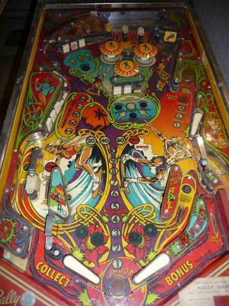

C-dessous une photo du plateau de mon nouveau flip!
Il est globalement en bon état. C'est une photo avant nettoyage alors je vous laisse imaginer à la fin.

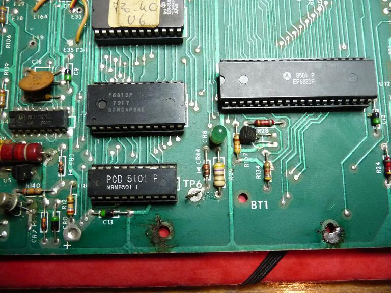

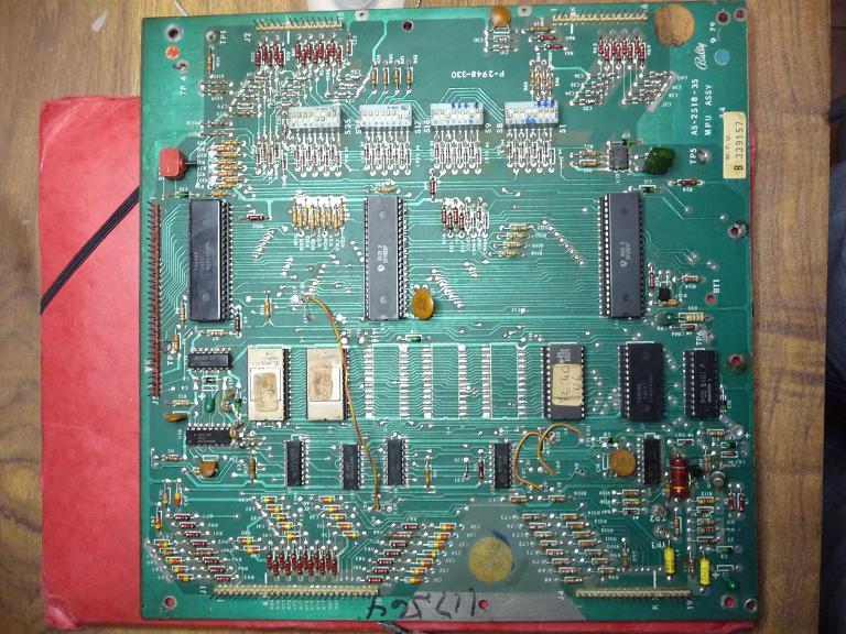

Ci-dessous quelques photos en ayant suivi vos conseils.
J'ai viré la pile.Pouvez vous me dire s'il y des pistes a refaire ou/et des composants à changer?
De mon point de vue non mais...
Carte complète
Gros plan
Fred G5
Leaf Switch Team
Au vu des photos ta carte n'as pas souffert de la corrosion dû à une batterie oublié et c'est temps mieux. J'ai dans un bac chez moi des cartes CPU bally qui font trés peur à voir à côté de celle-ci ;)
Pour ma part je dirai pas de composant à changer d'office

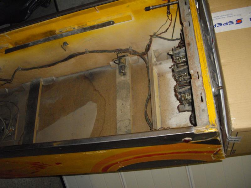

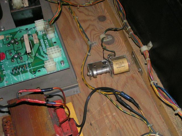

Est ce quelqu'un pourrait me montrer par une photo ou se trouve le Knoker dans la caisse? J'ai ce switch qui ne marche pas mais je ne le vois ni de fil en l'air???
Il est ailleurs que sur du Gottlieb?

Oui je confirme sur mes deux bally il est au méme endroit........
Hooa
Le Knocker peut aussi se cacher sous le tilt peut-être pas sur bally mais c'est on jamais débil
Pour le soucis de CPU, refait déjà le circuit de reset, non avec un DS etc .... mais à l'origine
Un transistor semble anormal (en métal vieux boitier )
Sinon tu as un peu d'acide au niveau des trous de la batterie
Je te conseille vivement de changer le support de la 5101
abb
Pour ma CPU, j'ai juste procédé à un nettoyage car j'ai bien les 7 LED au démarrage. J'ai par contre un problème sans doute sur la driver, mais j'attends d'avoir refais mes cosses pour en parler. J'ai même pas encore checker les tensions de sorties (Je le ferais avant de tout rebrancher quand même).

Le Knocker peut aussi se cacher sous le tilt peut-être pas sur bally mais c'est on jamais dibil

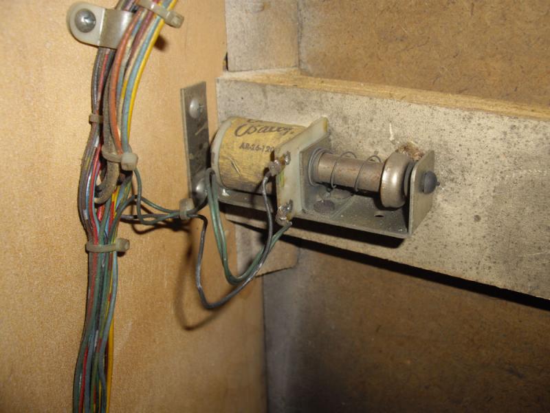

Les photos que j'ai mise sont les photos de mon SkateBall, donc sur le SkateBall le knocker est là ou la photo le montre...

laurent a dit:
étonnant - tu as sur ton jeu le nouveau rectifier board, alors que pex sur le mien celui-ci se trouve dans la fronton à droite avec le transfo, comme chez lolepro - idem pour le knocker
jamais vu le knocker sur un Bally à l'endroit que t'as photographié, ni d'ailleurs cet étrange transfo
peut-être que c'Est durant la production du Skateball qu'il y a eu le 'glissement' de l'ancien module vers le nouveau module avec transfo plus puissant
étonnant quand même - cela ne ressort pas de la doc officielle de Bally où le nouveau module n'apparôt qu'avec le Flash Gordon

je connais pas assez les bally pour te dire si c'est normal ou non cette emplacement
j'ai acheté le flip comme cela et au niveau l'alim tout est ok les tensions sont bien au rdv
le flipper est un bally midway le cybernaut je suis en plein boum dessus pour le remettre en route

On dirait que tu as eu un montage à la Gottlieb. Les cartes sont bien les bonnes mais déportées du fronton dans la caisse.

Ps: J'ai trouvé les fils du knocker (dommage il est pas présent).

ok, pour Cybernaut, cela change tout - j'avais cru comprendre que ta photo venait d'un Skateball
là, tout est normal

sinon, si le knocker est détaché ou manquant, cela signifie probablement que la bobine avait cramée et que le transistor de cette bobine a claqué aussi - c'est un grand classique chez Bally et je n'ai jamais compris pourquoi cette bobine pose souvent problème, alors que c'est la moins sollicitée d'un jeu
