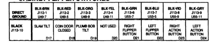

Concernant les boutons, les tests du P2000 sont ok et j’ai vérifié avec mon multi mètre. Je me demande si malgré cela les cartes boutons pourraient être en cause.
Plus haut David proposé de faire le test avec une diode entre la masse et le bouton sur le connecteur de la carte, mais dans quel sens la diode?
Ecoute là moi j'ai aucune idée de plus
Dans le bon sens MDRMDR
La diode en série du fil Noir Vert par exemple ---> vers le fil noir
