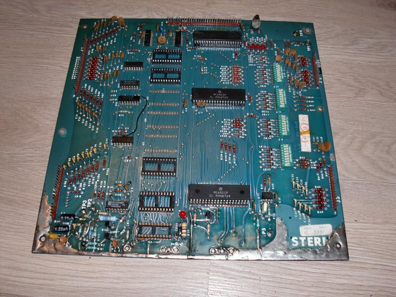

voila la carte est finie. je souhaite la tester avec une alim de PC.
quoi mettre et ne pas mettre? est ce que je met toute les mémoires, les rams... ou pas?
merci d'avance
PS j'ai remis les plots et la bille prisonnière.... marrto
Pour que ça boot correctement pas le choix. Sinon tu pourras pas faire le test des LED.
Tu auras que six flashs si tu ne mets pas le 43V
alors voila. j'ai remis U2 U6 U9 d'origine. les PIA et U7 U8 sont neuf.
j'ai pas mis la combo, je ne suis pas sur de moi. je ne sais pas où souder les 2fils.
il y a bien un post la dessus mais je n'ai pas trouvé.
en mettant le 5V sur TP5, le 12V sur TP2 et la masse a TP4, j'ai la LED qui reste allumé fixe. (deja il n'y a pas eu un nuage de fumé je suis bien content :)
en plus la LED d'origine (que je n'avais pas remplacé) était HS. j'ai galéré a savoir ca deja. je l'ai remplacé par une LED bleue trouvé dans un tiroir arf

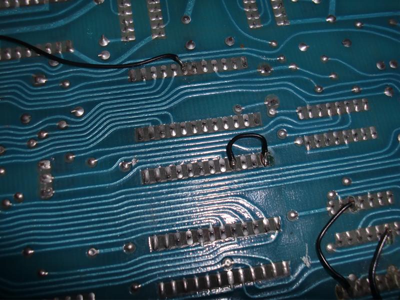

j'attends juste les ultimes conseil pour mettre la COMBO. d'autant que derrière U2 j'ai 2 pattes de reliées et des pistes coupées
et la carte fini en photo

Le seul soucis c'est que la carte est modifiée pour accepter les mémoires du Fantasy
En fait il faut déjà refaire les pistes de la CPU à l'origine !!!
Mais attention je crois que sur le kit il y a une mixture de Bell Games
Il faudrait que je sorte ma carte, qui elle était une MPU 17 (elle doit être super rangée dans un coin perdu :lol: )
Car il y a un fil qui va sur le connecteur des lampes, et cela est bricollé pour une raison, que je ne sais plus ce jour

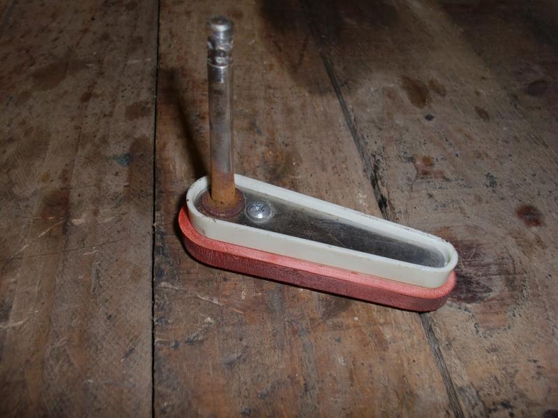

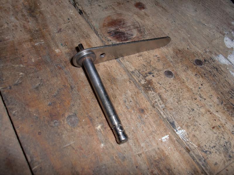

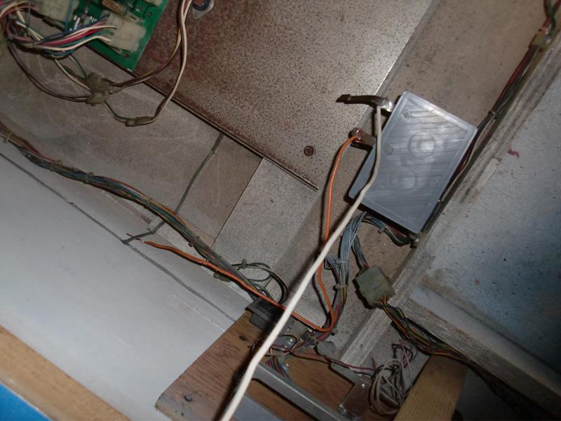

voila pourquoi le flip gauche ne revenait pas en place:
après nettoyage:

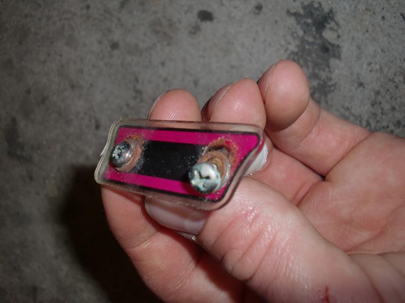

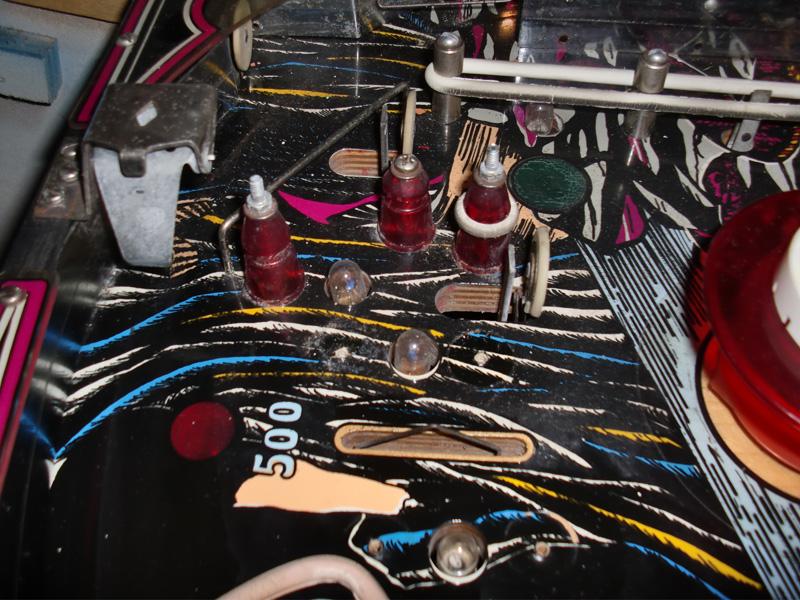

voila l'état des vis et des plastiques
bonne nuit
la suite.
on voit bien la différence de couleur là où j'ai commencé a nettoyer. on voit aussi l'oxydation.

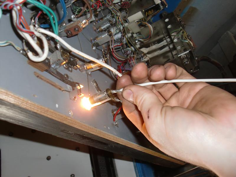

voici une astuce pour tester les lampes. je prend une pile (environ 9V) je relie le - a la masse et le + a un long fil pour pouvoir aller tester toutes les lampes.
dans mon cas. sur tout le flipp 5 lampes HS et une 15 qui ne fonctionnaient pas a cause de l'oxydation sur le culot. je les ai donc brossées.
Fait attention de bien préciser qu'une carte ne soient branchées à ce moment là
ba je ne l'ai pas précisé par ce que je ne l'ai pas fait! oups.
le risque c'est de griller les transistors sur la lampdriver?
Thyristors ;)
OUi effectivement sans compter d'autres soucis si autres marques
ha me*** alors.
je pensai que c'était des transistors!
normalement ils peuvent supporter un courant inverse non?
j'espère ne pas les avoirs grillés, ou meme grillé autre chose.
