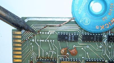

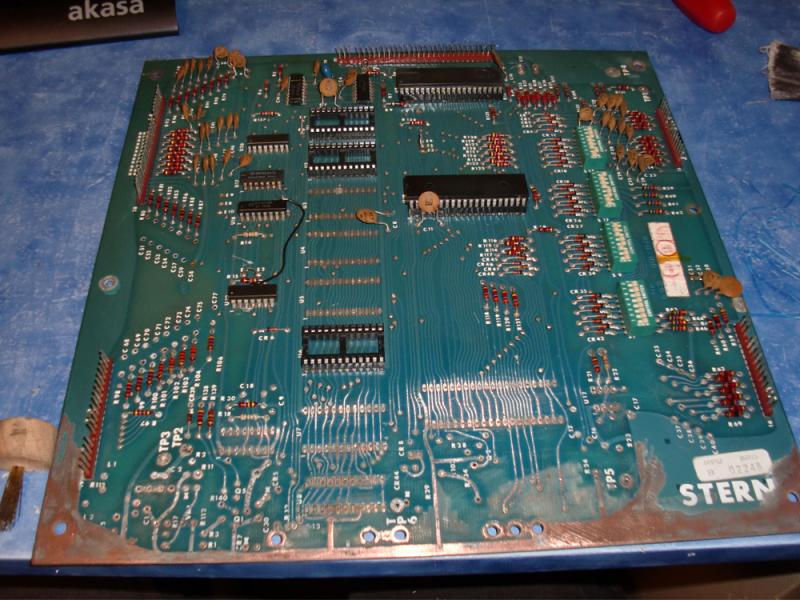

pour le CI souder directement sur la carte tu coupes les pattes au raz du CI et ensuite tu dessoudes une a une les pattes qui sont sur ta mpu
pour les ci avec support tu enleves le CI en fesait levier au extrimité de celui ci il s'enlve tout seule
pour le support idem tu fait levier sur une extremitée avec un petit tournevis plat tu incistes gentillement tout ton support plastique vas venir et ensuite tu dessoudes une a une les pattes du support "petit coup de main a prendre mais rien de compliqué "
tu finis par la tresse a dessouder pour enlever l'excé d'etain et le tour et joué , remet des supports tulipes a la place de tout les CI que tu veux remplacer ils sont trés bonnes qualités

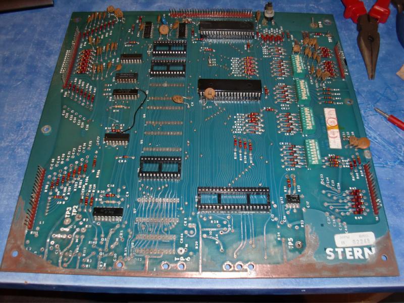

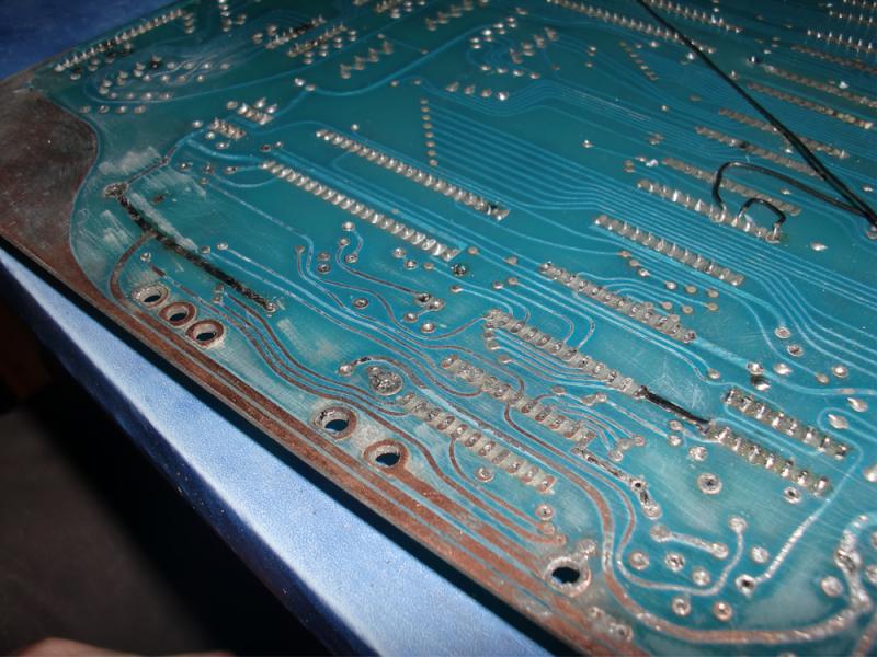

vas y gentillement, les pistes sont fragilisées par l'oxidation de l'accu
bon courage
