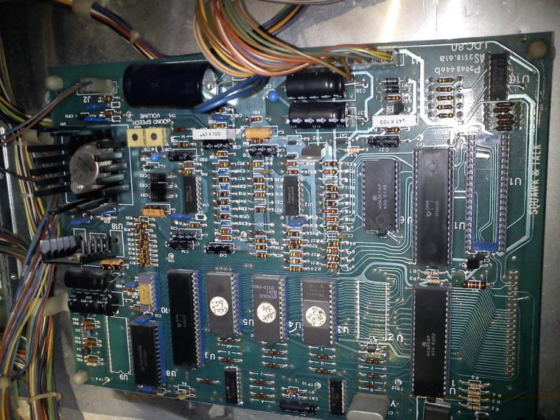

sur la carte son AS 2518.61a je n'ai pas de composant en U12!!! je me suis dis que ca devais être normal mais je le précise quand même!
les tensions sont correct (12V 5V ) sof TP4 a 1V au lieu de -5V
C'est fou cela que tu n'arrives pas à changer le paramètre 18 .....
Ce serait une première quant à la carte qui fonctionne parfaitement ..
J'aimerai bien voir ta carte sons, quel modèle as tu, car des fois une Bell Games est un peu différente si faite par eux

La carte sons est bel est bien un Squawk and Talk de Bally
Soit elle doit flasher 6 X
Que donne t elle au bouton de test ?
Débite t elle toutes les voix et un son ?
Pour la cpu il faut arriver à ajuster le paramètre 18 sur 03

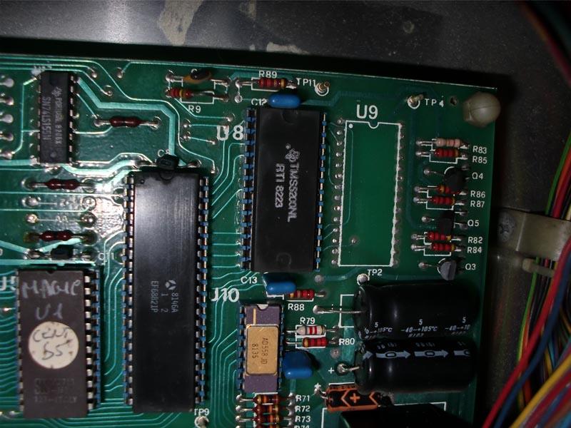

Fait moi un gros plan sur U8 de la carte sons STP
Je sens qu'il y a une gourde ... Il Faut un TMS 5200 ....sinon pas de voix, pas de carte sons qui fonctionne
