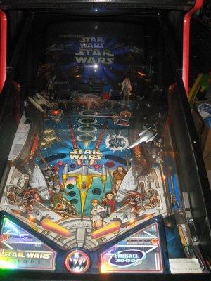

Je viens de rentrer un Pinball 2000 Star Wars Episode 1 pour ne pas le nommer, très poussiéreux et surtout en panne, bien en panne.

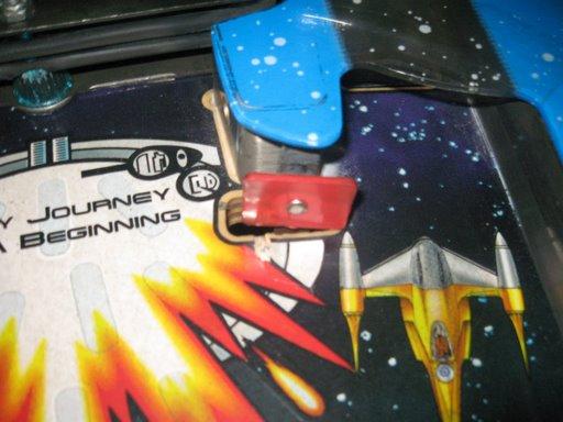

Je l'ai acheté sans le voir, peut être une erreur, plusieurs gros défaut qui me dérange sérieusement, un gros problème de PC et surtout le plateau, je déteste les exploitants "certains", je m'explique, je vous met la photo du problème a vous de le trouver et on en discute par la suite, voir comment je peux cacher cette misère!!!!!
a vous de juger le désastre!!! arfff
Je démonterais la cible, j'injecterais de la colle à bois entre les lattes du plateau et je me démerderais pour trouver un moyen de presser le plateau pour le temps de séchage. Ensuite masticage si nécessaire et retouches peinture. Si pas de vitrification prévue, un petit bout de mylar proprement découpé en guise de protection locale.
Je pense que la situation n'est pas si désastreuse que ça tout du moins pour ce qui est du plateau ;)
Bien évidement, je dirais de tenter de le redémarrer avant de restaurer.
Luke, je suis ta mère mdr
A première vu ça a pas l'air si terrible que ça. Dur de dire si c'est "juste" de l'usure ou si un morceau du plateau c'est soulever ... ça semble par énorme... par contre le problème du pc ça fait plus peur.
En fin de compte ce sont les vis de fixation des deux cibles qui ont traversées le plateau, c'est pas bête l'histoire de serrer le plateau et d'injecter la colle, il va falloir que je démonte encore un plateau, mais bon je vais d'abord attendre le retour du plateau de L'IJ avant de démonter celui-ci, alors en attendant un PC à redémarrer et "que la force soit avec toi......" ou plutôt moi.

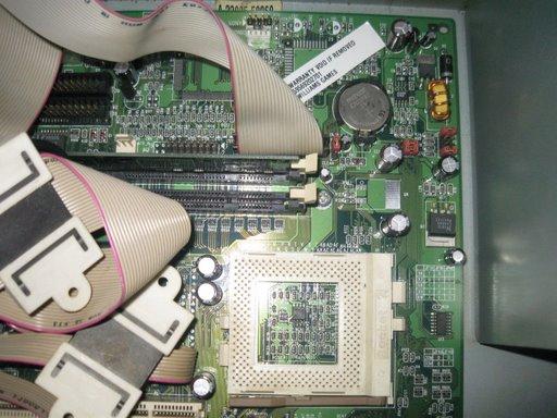

Alors pour le PC, symptôme donné par l'exploitant, il démarre puis reboot constamment, il a remplacé l'alim, idem, il a essayé de remplacer le ventilateur du micro et là c'est le drame, il a arraché le micro de son support et une patte est cassé du micro, résultat il ne démarre plus, alors il va falloir que je trouve un new micro et ensuite vérifier la carte mère. Je sais, je suis un peut dans le dramatique, mais bon grâce a vous je sent que tout va bien ce passer. sup.

En effet, sans vouloir plomber l'ambiance, j'ai comme l'impression que c'est pas gagner.

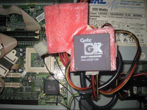

Le "micro"? Tu parles du processeur? Il se trouve encore, j'en ai chopé un d'avance sur ebay assez facilement c'est un Cyrix Media GX 166 Mhz.

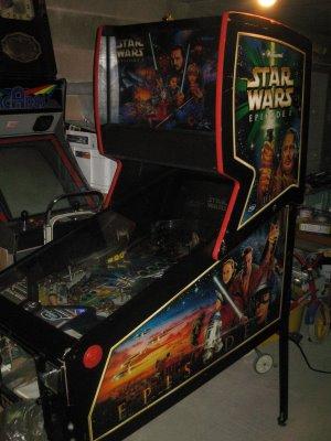

Bonsoir, de retour des vacances je suis allez "enfin" récupérer le flipper, résultat dans ma cave.

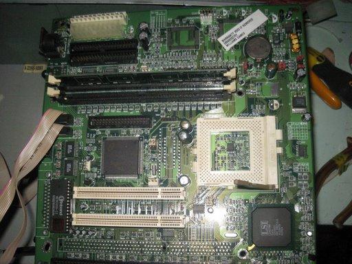

Bon maintenant il va falloir réparer ce satané PC, démontage de celui-ci, super facile, le processeur est absent, normal une patte était cassée, donc à la poubelle et tous les condos 1000µf HS "gonflés".
Voir photo dessous.
Alors, com j'ai l'habitude de changer les condos sur la carte mère, un petit fer à souder de 20w et on y va, remplacement de tous les condos gonflés et voila le résultat, c'est déjà plus propre.
Donc pour remplacer mon processeur HS, j'en avait commandé en Chine par Internet, la même référence que l'ancien.
Donc remontage de tous les éléments dans le boitier, installation d'un ventilateur silencieux et test dans le flipper et là ..........
....... la force est avec moi, il fonctionne quel bonheur !!!! sup.
Oui un 233 ou 266 en fait (ça marche avec les 2, testé pour vous), pas 166 :-)
