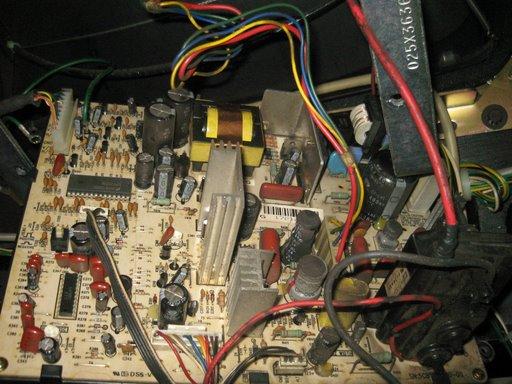

Bon, j'avance dans la réparation de ce satané flipper, pour le néon c'était bien le transfo qui était HS. Mais j'ai un nouveau problème, c'est une véritable ruine ce flipper (dans les deux sens du terme), Je m'explique, j'ai la THT qui a rendu l'âme, donc je voudrais savoir par quel modèle la remplacer, le moniteur est un wells gardner.

PS pour Thity: es-tu vraiment sûr que la THT est H.S.? La plupart des télés et moniteurs que j'ai réparés à l'époque, c'était des soudures sèches, notamment dans cette zone...
le symptôme, il y a un arc électrique qui ce forme entre les pattes de la THT et le circuit imprimé, j'ai naturellement refait les soudures mais tjs pareil.
D'après mes recherches la THT de remplacement serait une HR Diemens 7468, si quelqu'un peut me confirmer avant que je passe commande, çà serait cool.

Hello, j'ai reçu ma THT, deja ca ne marche pas, il me faudrait un spécialiste THT, je m'explique, sur la nouvelle il y a une pate qui sort du Focus, screen, et le trou n'existe pas sur le chassis, que faut il faire avec cette pate?
Le symptome au demarrage petit etincelle sur la plaque de culot de tube.
Si pas de solution, j'opterais pour un ecran TFT, alors si un membre a des infos la dessus je suis preneur.

Ta tht ne correspond pas

Pour la THT comme on a parlé essaye en mettant la résistance sur la broche en question

Remplacement de la THT et mise a la masse de la fameuse patte, j'ai un ecran neuf, c'est super. sup.

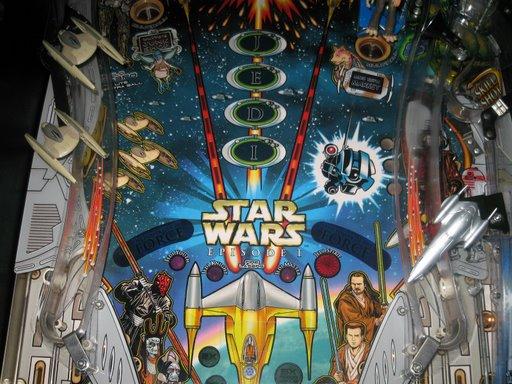

Je vous mettrais quelques photos demain de la bête.
Allez maintenant dodo.dodoo
Allez un petit tour d'horizon en image.....
L'épée est absente du à un probleme de rivet.
