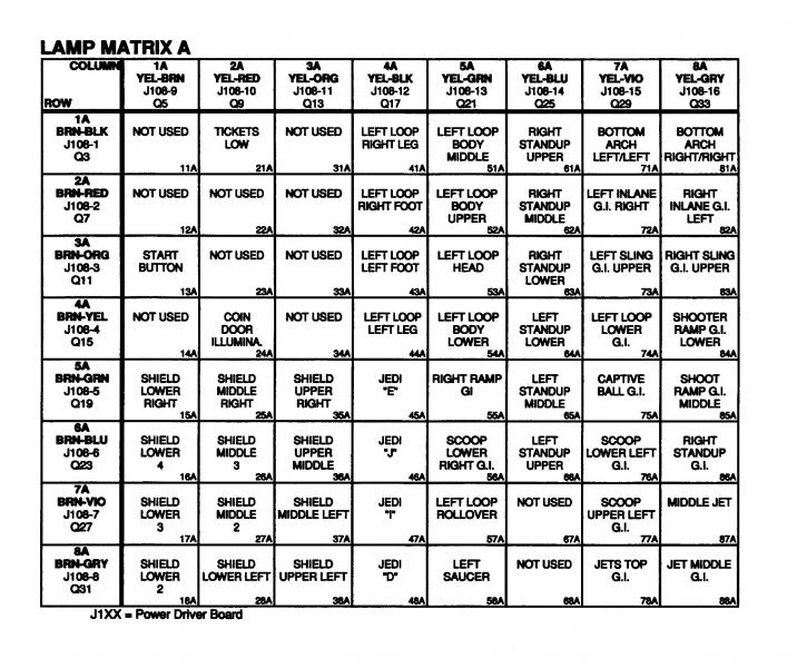

Com j'ai le temps, je voudrais juste voir mon probleme de lampe du monnayeur, elle ne fonctionne pas, avant que je recherche a droite ou a gauche, je voudrais avoir votre avis sur ce probleme, et par ou commencer sans perdre trop de temps.
J'ai un monnayeur cashflow dessus, je voudrais savoir si la lampe est allumée en permanence ou si il y a un controle par le monnayeur, pour le test j'essayerais ce soir.
Colonne Deux et ligne 4 effectivement ce qui donne 24.
Fil JAUNE-rouge qui arrive sur la lampe avec un fil BRUN-Jaune qui repart de la lampe (En MAJUSCULES la couleur globale du fil, minuscule le trait de couleur)
Il y a aussi normalement une diode sur la lampe, l'as tu vérifiée ? SUpport de lampe OK ?
Soit la matrice est HS .. Mais j'en doute sinon tu aurais plus de lampes HS
Il y a surement un fil coupé, car cette lampe doit clignotter même en tests lampes
