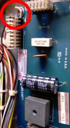

: plus de tension alternative et les bobines des batteurs et du kickback fonctionnent !
Et encore merci FredFred G5 a dit:Comptent pour toi que sa fonctionne enfin !!
Cela confirme donc ce qu'on disait depuis le départ que c'est un problème de retour de masse, en faite c'est un peu comme si ta carte alim auxiliaire était en masse flottante par rapport au reste du flip.
Sinon pour que l'EOS casse c'est qu'il devait déjà être fragile.
En tout cas bon FLIP
Tu veras le Laser War est un flip trés intéressant mais qui ne pardonne pas grands chose lorsqu'on loupe un truc, c'est direct bille perdu...

Il y a confusion, j'ai fait la manipulation sur la carte d'alimentation des batteurs, qui n'est pas reliée par ses vis à la masse :David a dit:Demain je re regarde les schémas pour l'histoire de CN2. Car ta carte régulation à les 6 vis de fixations, et la masse de cette carte fait tout le tour, et arrive sur les 6 vis
Cela n'est pas une solution, effectivement comme tu le dis, il marchait avant !!!
Soit il faut encore chercher car le soucis existe toujours
