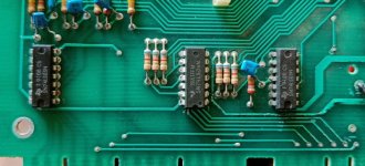

Petite question qui pourrait me faire gagner du temps (ou non), je suis entrain de changer les TTL (7404 et 2x7405), est-ce que je test le flipper à chaque changement de TTL ou est-ce que je les changes directement les 3?

change les 3 si tu le veux (sauf si tu souhaite dentifier une panne en parrticulier). dans tous les cas soude des supports tulipes pour tes 3 CI.

Mince je n'en ai pas acheté, et j'ai déjà soudé 1 CI.
il faut vraiment mettre des Supports à chaque fois que tu remplaces un CI car à force de les remplacer (si besoin) ca finit par endommager le PCB, de plus ca arrive de cramer un CI qu'on remplace si on ne fait pas attention.

Je n'ai pas la doc de ce flipp, mais j'imagine que c'est un 80 A. Si je compare avec la doc de mon Black Hole, les SW sont gérés par Z13 et Z14. Z11, Z12, Z15 ont aussi un role des la matrice switch. Perso j'ai eu tous les cas de panne avec c'est 5 Ci.
Les switchs sur la CPU peuvent aussi mettre êter dans le coup.

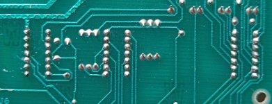

Fait moi voir en photos le recto et verso des soudures que tu as faites
Un truc qui arrive c'est de les mettre dans le sens inverse
Par contre une piste -12V se balade là, sans c'est le merdier total, et elle peut être rompue aussi
Toi tu as eu de l'acide ici
Les résistances de 6.8K Bleu Gris Rouge, sont normalement au -12V
Une piste les relie ensemble
Fait une vérification de cela
