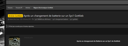

Tu vas là
Et tu lis cela et cela sera réglé
N'oublie pas de lire tout ce que j'ai écrit depuis bien des années ....

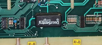

Fait voir un peu la zone batterie en photos
Ok, il faudra donc que je dessoude la batterie et installé une boîtier à pile?
Voici une photo

ooppssssssssssss
Là c'est URGENT
Enleve moi cela
oui mets un coupleur de piles, une diode 1N4007 en série et cela sera PARFAIT
Tu as de la chance, la batterie n'as pas coulée, à virer de suite ;)
ooppssssssssssss
Là c'est URGENT
Enleve moi cela

ooppssssssssssss
Là c'est URGENT
Enleve moi cela
En regardant dans la si tu as si tu as la bible Marre Vinne, aide toi et le ciel t'aidera alors Marre Vinne, aide toi et le ciel t'aidera alors pour les réparations j'ai remarqué que c'était des support 4 piles avec le Diode en haut et les 3 piles en dessous, cependant ici c'est un support 3 piles, où est-ce que je dois fixé la diode? Car si je la met dans une place de pile je n'aurais pas le voltage nécessaire ?
