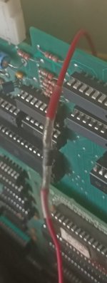

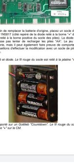

Justement, je demandais comment je dois mettre la diode sur un 3 piles, je débute tout juste, il me faut donc un certain nombre d'explications !
Comme dit Fred G5, c'est "Du Tout Cuit"...tu la mets sur le Fil du + dans une petite gaine thermo, avec la cathode (bague) du côté de la Carte
Mais ceci c'est déjà explicité dans mes articles
En série sur le + c'est tout facile à comprendre :)
