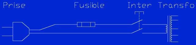

Bonsoir,
je viens de recevoir un autre transfo pour remplacer le mien (même ref) (merci pour le tuyau pbjack)
J'ai remis çà sur mon petit "banc test" à l'extérieur du flipper.
Banc composé : de la prise d'origine, des portes fusibles d'origine ,d'un interrupteur bipolaire neuf et du faisceau qui va jusqu'au transfo.
je mets des fusibles 5a sb

là,le soucis c'est bien quand j'arrête l'interrupteur bipolaire : et les fusibles sont coté prise et pas coté transfo !?
mais là il ne reste plus que le fil secteur qui est ok au multimètre et les portes fusibles qui sont pourtant OK aussi !
Je vais essayer avec une autre prise pour voir...

Le câble d'alim a pu être sectionné et ce n'est pas visible,
mais c'est étrange que ton tableau élec n'est pas sauté.
Tien nous jus ;)
Tu peux nous résumer le montage ?
Tu as ca ?
Tu mets un fusible slow blown ?
