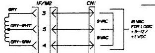

Avec le schéma, que tu as du transformateur, essaye de mesurer la valeur Ohmique des enroulements.
Sait on jamais, possible qu'il y ait une anomalie.

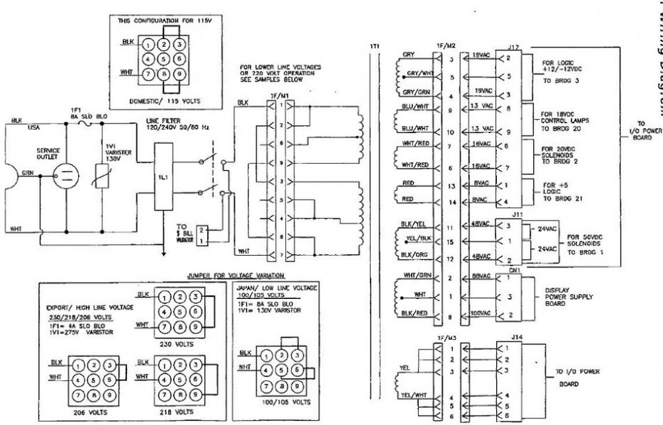

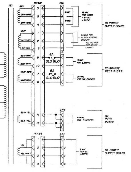

est-il possible de modifier un transfo data east (en réaffectant les bornes) pour l'adapter sur mon sega
celui de l'a13:
Ceux des Data East génération 1991-93(ref 010-5002-00) :
si on compare à l'a13, il manque:
red/red --> +5 logic
blk-yel/yel-blk/blk-org --> 50vdc solenoid
est-il possible de les remplacer par:
faut il intercaler d'autres éléments pour récupérer les bonne tensions ?
