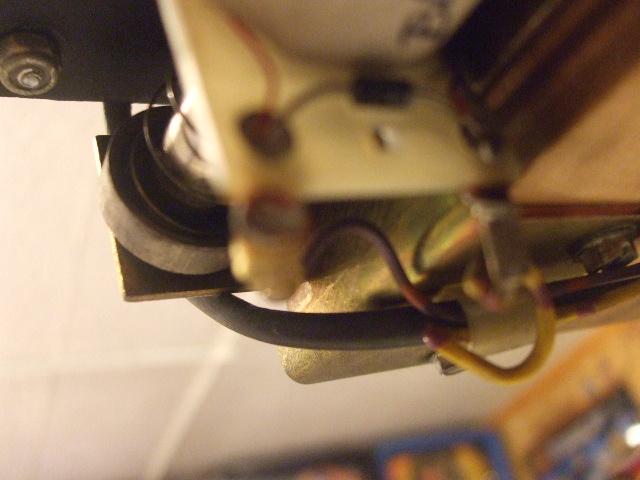

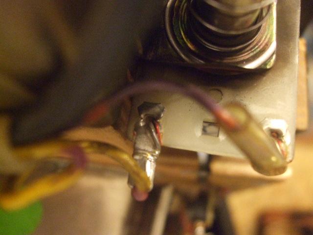

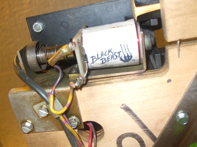

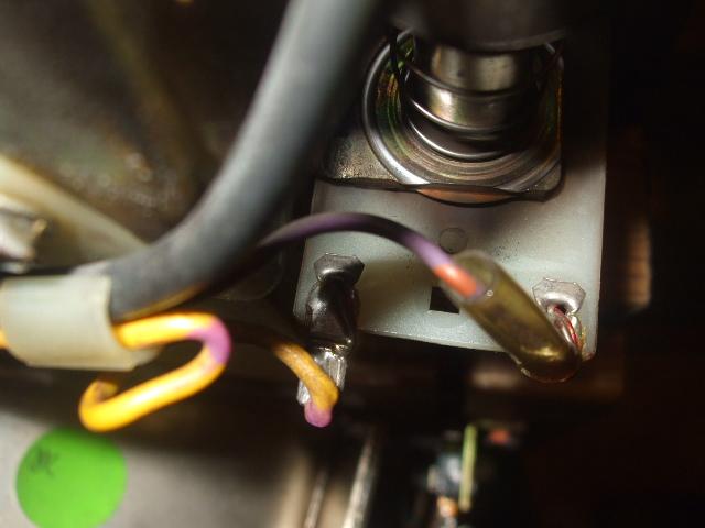

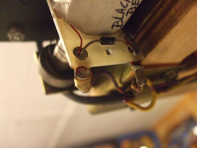

voici des photos
super! merci à toi jfk!!
donc déjà la bobine est bien placé, le fourreau par contre faut le rentrer par quel côté?côté arrière ou côté plateau?
donc le fait d'avoir brancher la bobine à l'envers à pu rendre hs un transistor donc...

bon mon lance bille ça marche, tip 36 changer et diode de bobine.
