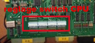

Bonjour Si tu pouvais nous faire une photo ou l'on distingue BIEN les réglages des switchs de ta CPU ce serait super pour nous aider a comprendre

Merci..Tes photos sont bien ... MAIS je te demandais les switchs de réglage de ta CPU ..Carte qui se trouve dans ton fronton.
Bonjour Tes switchs de crédits sont réglés 1 pièce 1 crédit pour les 1 F et les 5 F MAIS 5 pièces pour 1 crédit sur les 10 F Je te mets le tableau de réglage et surtout passe les switchs 28 29 et 30 sur off . Les switchs se comptent de 1 a 32 en partant de LA GAUCHE...Tarifs 001.jpg

Il suffit de lire et de suivre le tableau que je t'ai envoyé ..Je l'ai fais dans ce but ..Il va falloir faire un effort ...Pour les 1 francs monnayeur de gauche si tu souhaite 1 pièce 1 crédit Regardes le tableau pour comprendre.. Tu positionne les switchs 1 2 3 4 5 sur off si tu souhaite comme a l'origine 2 pièces 1 crédit 1 off 2 on 3 off 4 on 5 off pour les 5 francs donc monnayeur de droite si tu souhaite comme a l'origine 1 pièce 3 crédits regarde le tableau 9 10 11 off 12 on 13 off et pour les 10 francs donc le monnayeur du centre 10 francs 7 crédits 17 18 off 19 20 on 21 off Si tu souhaite d'autre réglages tu suis le tableau...Si les crédits ne donnent rien il y a de fortes probabilités que ce soit la CPU qui soit en panne.
