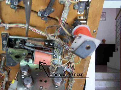

J'ai toujours mon pb avec mon lanceur de bille depuis 2 mois, alors en resumé :
La bille ne partait plus sur le plateau, test contact ok, mais bobine suspect un peu noirci, je la change = tjs rien, je change les 4 transistors oval en metal (pas voulu me faire ... je vire le tout) = tjs rien, je remplace le transistor chimique sur la carte driver en Q13 et là il y a du changement, la bobine se declenche mais reste existée et le transistor oval chauffe rapidement, j'eteint alors rapidement le flipp, je rechange le Q13 mais meme pb, j'inverse les fils du transistor metal (des fois ou j ai soudé a l envers) mais c'etait pas ca, je remet dans le bon sens, maintenant plus rien (ptete que le Q13 a degagé, donc le rechanger me ramenerait à mon pb d'avant, alors AU SECOURS

Pour ta bobine, tu pourras en mettre 50 neuves, si ce qui la commande est défectueux, elle collera toujours à l'allumage du flip.
Mais as-tu testé les transistors tel que te l'a demandé David ?
