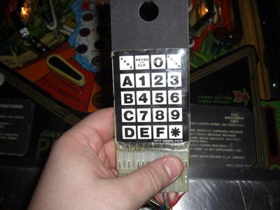

2] Tu sors la télécommande :

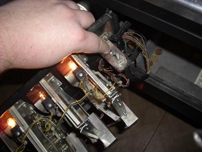

3] Tu appuies sur le bouton de configuration derriere la porte du flip (à coté des monayeurs et du potentiometre de réglage du son)

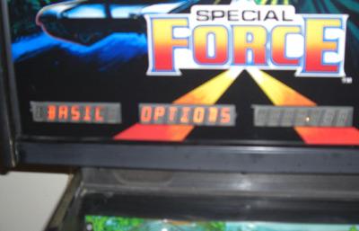

4] Regarde les afficheurs, tu appyes sur A jusqu'à voir "Basic Options"
5] Tu appuies sur Enter

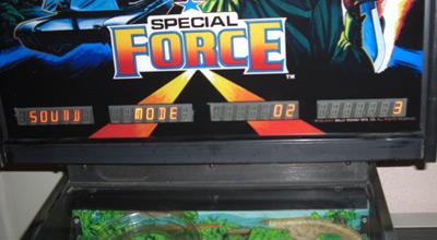

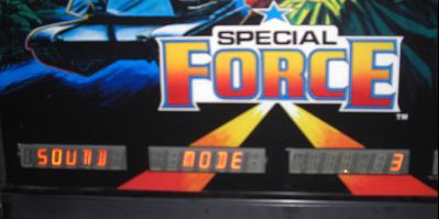

6] Tu appuyes sur A jusquà voir écris "Sound Mode"
Et tu appuies sur 3 (pour avoir tous les sons) :
7] Tu valides en appuyant sur Enter
Le 3 passe à gauche à la place de ton ancien chiffre
