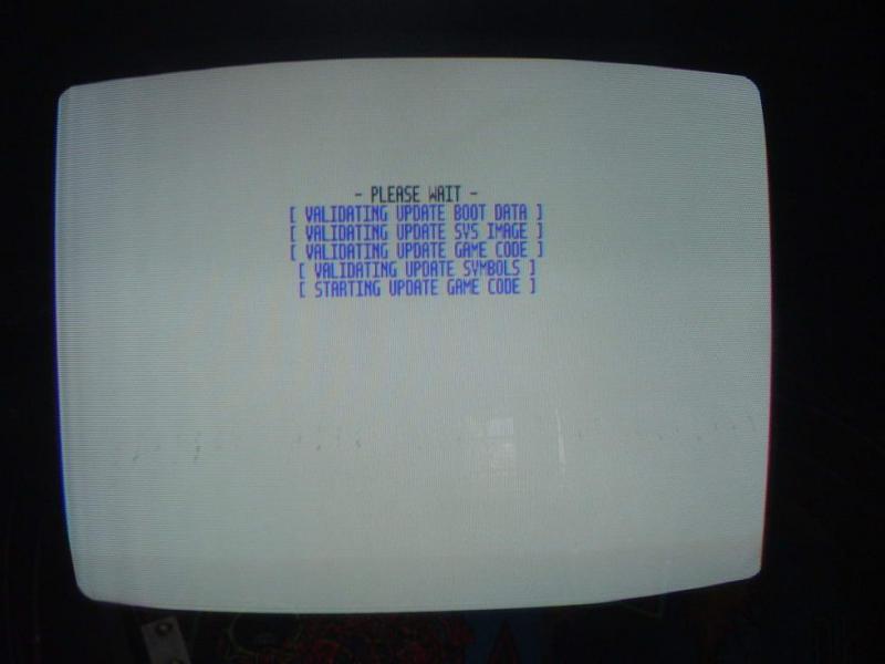

Bonsoir,
Il s'arrète à:
STARTING UPDATE GAME CODE
Les leds 4 5 6 7 11 12 13 et 14 ne s'allument pas alors que le contact de porte est ok
J'ai trouvé ce connecteur dans la caisse mais je ne sais pas ou le relier !!
Une idée ?

Ancien Visiteur 1
Hello,
Ca peut être plusieurs choses. Je me rappelle d'un PC qui me faisait pareil, à la fin c'était... le processeur. Eh oui, c'est pas on/off, il bootait le bios etc... mais s'arrêtait à la fin.
Sinon ça peut être la carte Prism, je commencerais par la sortir et rerentrer du support.
As-tu vérifié le ventilo du proc, aussi.
Ca peut aussi être la power, tout simplement.
Bref, il te faut un autre RFM dans les parages pour tester tout ça.... mais tu peux déjà vérifier le ventilo et la manip de la prism.
Ancien Visiteur 1
PS: en sortant la carte Prism tu peux tester le boot du PC avec un écran de PC normal (sinon çamarche pas à cause de la fréquence de balayage).

J'ai pensé à ça en premier, une maj ratée et donc un logiciel maintenant corrompu.
Y a-t-il une procédure permettant de booter en une version "minimum de base" on va dire "safe" , genre en allumant avec un bouton de la porte enfoncé ou je ne sais quoi ... permettant ensuite de reclaquer une mise à jour ?
La je ne sais pas.....Le mieux dans ce cas c'est de prendre les mémoires sur la carte prism d'en faire une copie et de les mettre en place
Ce sont des Flashs EEproms donc on efface et on remet dedans

effectivement ... vu que c'est un pc le mieu a faire est d'essayer de le booter meme avec un autre disk dur sur un ecran a part voir si le pc en lui meme démarre ...
Si c'est le cas tu peux t'ennerver et paniquer ...
Si ce n'est pas le cas, ben tu as ta réponse ;)
J'ai deja vu des CPU CYRIX MGX ou jsais pas quoi enfin les CPU pour ce genre de flip sur ebay, c'etais pas trop cher (+-30€) alors si c'est ca le soucis t'inquiete pas ;)
bonne chance a toi !
(j'aime beaucoup ce flipper!)

c'est fou mais c'est triste de voir la photo de ce fichu ecran blanc ! ca m'enerves moi !
Mais démarre espece de bachi bouzouk ! On ne veux que ton bien nous ;)
Allez c'est facilement faisable ce n'est qu'un foutu pc ! et vu que c'est mon domaine je voudrais vraiment pouvoir t'aider !
