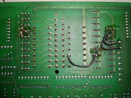

J104 est Misc Ac Output, soit Miscelanous AC outpout, on dira un sortie auxiliaire
Rien a voir avec ton soucis
Bien si tu as du 66 V sur le bobines on est en présence de deux cas probables
Le premier pas de commande venant de la CPU pour la partie bobine, ce qui signifie soucis de blanking ou alors de commande des différentes sections des bobines.... mais si blanking est absent rien du tout ne fonctionne...
Deuxième cas probable, soucis sur le connecteur // qui va de la CPU à la driver, attention à l'interconnection du fronton si je me souviens ..... Mais j'en doute aussi.....
Troisième cas, la driver en défaut mais j'ai un doute car je ne vois pas d'IC de démonté déjà et cela serait énorme autant d'IC HS
Par contre il faudrait voir au dos si une piste n'aurait été coupée, ou abimée.
Même en regardant le schéma, si l'IC de gestion des commande des sous parties des bobines est HS, il n'y aurait pas de SW Zéro et le Lamp Row ....
Pfuuu la colle comme cela
Faudrait essayer une autre driver dans ton jeu, avant quoi que ce soit
