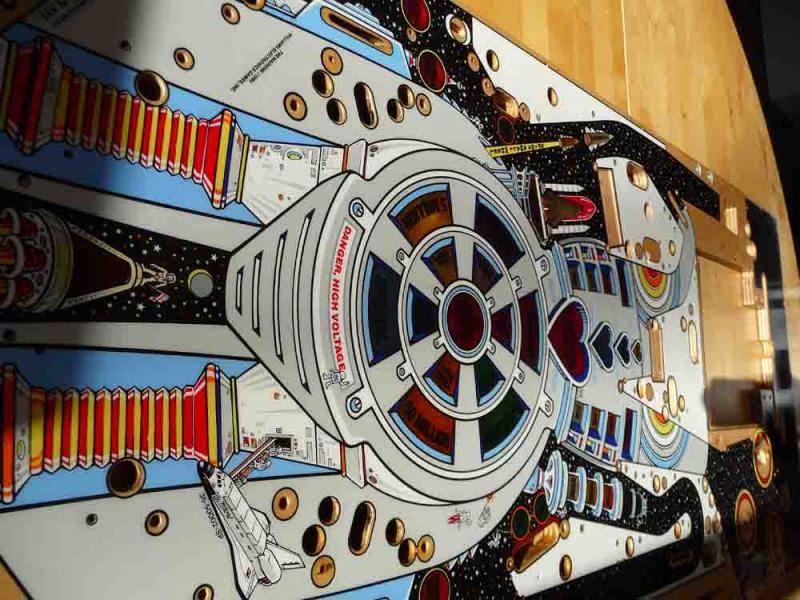

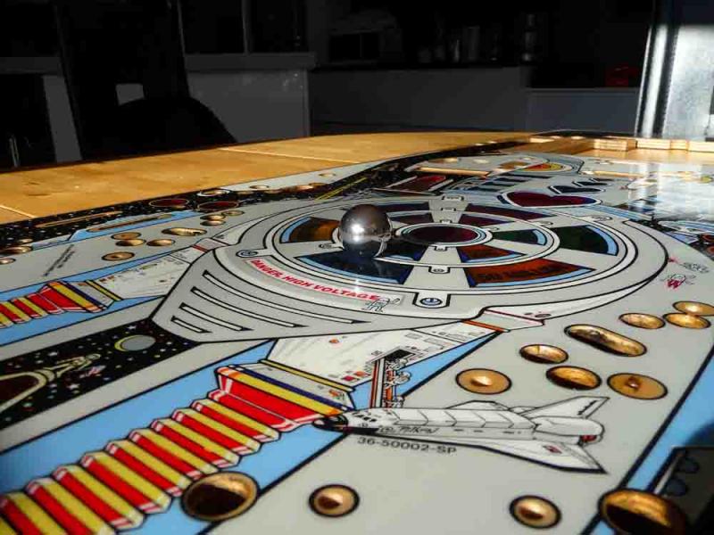

tu fais un essais dans un piti coin...golliga1 a dit:bonjour,

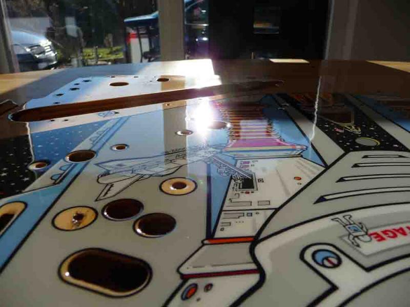

voila j'ai fini la vitri/vernissage de mon plateau, moyennement satisfait ... je mettrais des photos ce soir!
Je compte le lustrer, je voulais savoir s'il y avait des lustreurs a éviter? je compte utiliser le G27 titanium c'est celui que j'utilise pour ma voiture ^^.
