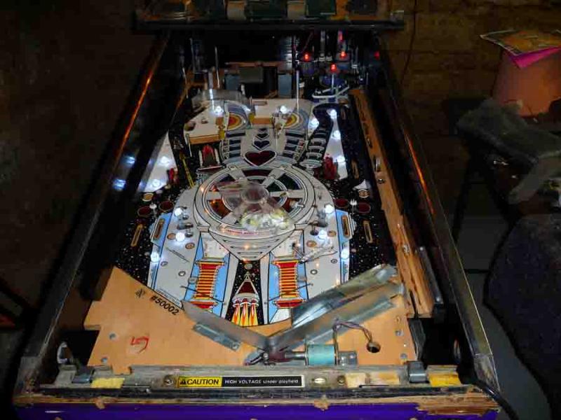

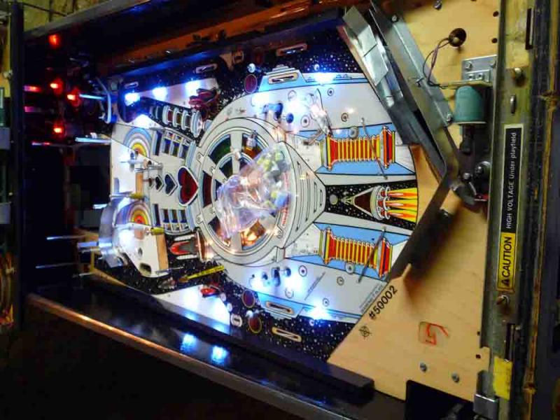

Bon eh bien j'ai testé on peut allumer le flip. sans avoir tout monté ... j'ai vaincu les "bumper" que j'ai equipé de led ^^
ça avance doucement mais surement !
Ah ben ca rend bien ces leds pour la GI. C'est des blanc froid aussi ?
Ca me permet de voir le résultat avant d'avoir installé les miennes ;)
Tu as réussi à les rentrer sans agrandir les trous ? (par le dessus ca passe mais c'est chaud à mettre dans la douille)
Effectivement il n'y en a que 14. C'est peu pour de la GI, je comprend pourquoi ce plateau à tendance à être sombre. Mais mon plateau je ne l'ai jamais démonté donc j'ai compté approximativement en prenant large pour être certain d'en avoir suffisamment.
Beau travail en tout cas.
Par contre c'est quoi au milieu du plateau ?
On dirai un vieux mylar roulé...

ah ok 14 lol je préfère cela, je commençais a saigner du nez pour savoir ou mettre les autres, j'ai commander les flasher aussi pas encore essayé et pour les 4 face du fronton les normales ne vont pas a cause de l'angle d'éclairage il faut prendre des L et je pense que des "kalt weiss" ou "blanc froid" rendraient mieux je vais en commander.
pareil pour l'éclairage du pinbot des blanc froid rendent mieux (j'ai essayé) et d'ailleurs bon courrage pour sortir les douilles sans sortir le plateau ^^.
controle aussi le sachet du kit et installe le, moi des leds manquaient!
Pour ce qui est de la GI j'ai eu du mal a les enficher effectivement, mais elle sont solides (meme si on sent que cela tourne un peu au niveau des leds) mais en appuyant comme un boeuf et en jouant un peu ça tourne (puis t'en a 6 en rab si tu en pete une ^^)
Donc tu les a rentrées par le dessus ?
Effectivement comme ca pas besoin d'agrandir les trous du plateau mais c'est pas évident de la mettre.
Pour les avoir toutes installées comment trouve tu le rendu au niveau intensité de l'éclairage par rapport aux ampoules ? (car c'est pour ca que j'ai pris ces blocks pour remplacer la GI du plateau, car je le trouve un poil trop sombre et je trouve que le blanc froid rends mieux sur ce flip).

Oui par le dessus
bah les bumpers c'est pour eviter de les changer ... et l'intensité n'est pas la meme!
Super rendu bcp plus lumineux que ce soit les insert ou la GI
pour ce qui est des details comme le pinbot tu vois vraiment la différence ... mais c'est fourni avec le kit (des blancs chauds) ... c'est pas indispensable c'est sur ...

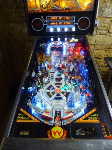

voila restauration plateau fini! je suis plus ou moins satisfait du résultat, malgrés beaucoup d'imprefection.
Des fissures sur le vernis du plateau sont apparues a certains point de serrage, c'est de ma faute, un peu trop bourrin! quelques endroits ou la bille reste coincé, rien de terrible!
Cela reste mon premier flipper ... le plateau a ete demonté dessus et dessous ... j'avais plus soudé depuis mes 15 ans a l'école! bref fier de moi.
Merci a tout ceux qui m'ont aidé dans cette démarche! Ceux qui passe du coté de mulhouse et veullent essayer un bop ... direction chez moi!

Ah très sympa le résultat !
Je vais devoir m'y coller bientôt sur le mien ;)
De voir le résultat final en led comme ca, ca ne fait que me conforter dans mon choix :lol:
Sinon pour ton vernis... quel vernis as-tu utilisé déjà ?
Car sur mon premier plateau, j'avais utilisé du vernis en bombe pour carrosserie (genre solocar). Et pareil quand j'ai remonté il m'a fait des fissures qui partaient des décors vissés...
Je ne veux pas te faire flipper et j'espère vraiment que ca ne te fera pas comme sur le mien car après quelques temps, les fissures sont devenues plus grandes, plus profondes et après quelques-mois le plateau entier avais un joli effet craquelé...
Enfin faut dire aussi que j'ai fais plusieurs tentatives de vernis sur ce plateau et à chaque coup (et avec des produits différents) j'ai eu des réactions bizarres ! Donc mon plateau avait certainement un produit que mes vernis n'aimaient pas.
Pour ca que je te demande quel vernis tu as utilisé.
eh bien j'ai pris du vernis carrosserie ... ça semble s'etre stabilisé les fissures, mais ça peut repartir j'imagine! car elle ne sont pas apparue de suite.
Au pire je recommencerais dans 2 ans en espérant que cela tienne un peu quand meme. Pour les Led du casque c'est des blanc froid j'ai changé.
oui je vois ca. c'est vrai que ca rend pas mal tout en blanc froid du coup sur ce jeu ;)
Je verrai sur le mien mais c'est fort possible que je mette en blanc froid aussi comme toute la GI est en blanc froid.
En tout cas ton jeu est très beau et merci pour ces photos ;)
Pour le vernis c'était pareil sur mon flip, vernis nickel après la pose. j'ai remonté une semaine plus tard et c'est quelques jours après le remontage que les fissures ont commencés à apparaitre.
Enfin tu verra bien comment ca évolue.
Au pire des cas ca sera juste pas très esthétique mais le vernis sera quand même là pour protéger le plateau.
