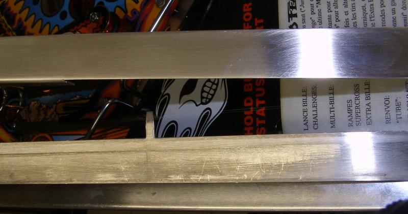

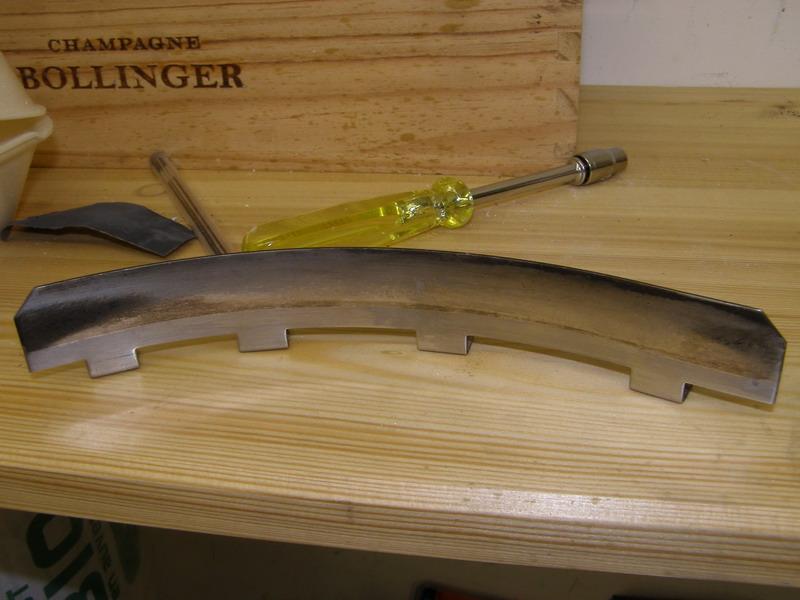

Le ponçage des pièces metalliques, long et fastidieux.
J'ai attaqué le grand guide-bille, bien marqué par le passage des billes.
Grain 800 puis grain 400...Il me manque encore un grain plus fin pour la finition...
à côté, un autre guide-bille tel que démonté du Scared
Pour le grain de finition usite de la pâte à polir
Même de suite
C'est fulgurant comme cela marche bien
C'et noté David ! sup.
A propos, je ne vois pas les posts rouges pour Scared sur RP, j'ai envie de remplacer les miens, pas bien beaux même après nettoyage...arfff

un coup de belgom ou aciepol la dessus!!
la pâte à polir grain 5000 ne va pas ? j'ai envoyé a maman en acheter !!
oui mais moi chuis accro au belgom mdr
Moi je suis déçu de la pâte a polir, rien ne vaut le miror cuivre.
Le belgom c'est pas mal aussi.
Sinon aciepol plus difficile a trouver mais grain plus gros avant le belgom
les pates a polir si t as pas un touret et un feutre a 4000 tr c est mort

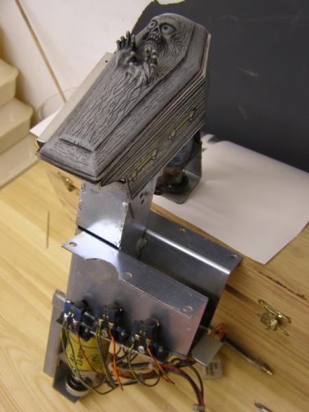

Cette pièce est absolument répugnante de saleté.
Problème, elle ne se démonte pas et il y a de l'électronique partout.
Est-ce que je peux la laver à grande eau ou cela va ruiner l'électronique ?
Je suis embêté, là...
Chando a dit:
Il y a pas a être embêté, pourquoi tu veut que ça ruine l'électronique?
Si après tu fait bien sécher, il y a aucun risque.
