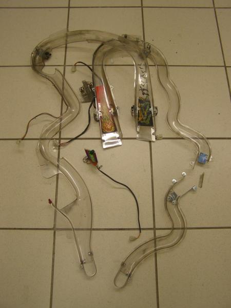

l'état général est très satisfaisant, à part les guides-billes OS fendus et les plastiques en dessous cassés et jaunis...
20 heures 50, les deux rampes sont tombées...
Pas une mince affaire.
Mauvaise surprise, la rampe os était fragilisée au niveau du trou de l'araignée et s'est rompue à cet endroit abu1
...et un billet de 200€ qui part direction les sites de ventes de pièces arfff

125 roros cette rampe, elle est toujours pétée de toute façon..
Dis Lancelot, avec ta finesse et ta minutie légendaire, euh...tu me la monteras, la rampe neuve, hein ? :lol:
J'ai fini à 20h50 de démonter les rampes, il m'a fallu environ deux heures ! Vraiment pas facile...

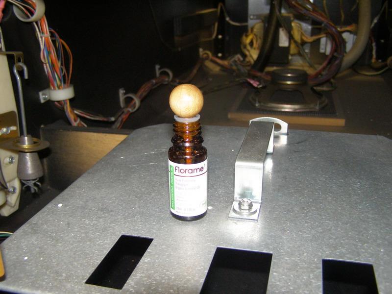

Flipper en exploitation dans un troquet de campagne :
odeur de graillon, de plats du jour, d'apéros anisés, de vieille bière aigre débil débil
La solution, un mélange délicat d'huiles essentielles dans un petit diffuseur de buis...
Parce que nos machines chéries le méritent bien !
contre les odeurs un autre truc qui marche bien , quelles boules de naphtaline ....

Pour les odeurs, le spray genre "parfum de surface" partout sur le bois à l'intérieur marche pas mal aussi, plusieurs applications sur 8 jours et ça finit par passer, mais faut tout sprayer y compris le bois sous la caisse etc... et bien nettoyer TOUS les côtés extérieurs caisse et fronton où la couche de nicotine est souvent impressionnante...
oui mais apres ça sent la naphtaline !! :lol:
ok je sors......
moi j aime bien l odeur qu ils ont les vieux flips
on la retrouve aussi dans les vieux amplis.... fetischiste de la vieille electronique moi?
Oui oui, Jmi, moi aussi j'aime les odeurs de vieille électronique, mais pas de gourbi de campagne mal tenu sup.
Pour la Naphtaline, je dis NON car je suis 100% bio et je nettoie aussi mes flippers aux produits d'entretiens bio...

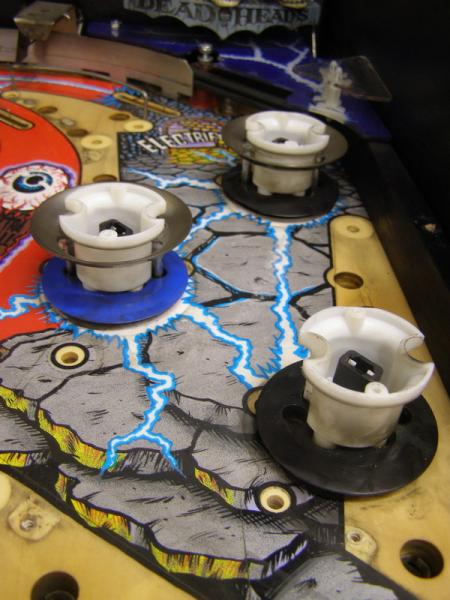

beuh...ça ne me plaît pas trop ce mélange d'assiettes bleues/noires
marrto
C'est d'origine ?
C'est forcément pas d'origine si pas les 3 de la même couleur.. un coup d'oeil sur ipdb... c'est du noir. Moi vu la déco et les cabochons bleus, je mettrais 3 bleues je trouve que c'est plus joli, suis pas un inconditionnel de l'original à tout prix :)
Une astuce pour voir si c'est d'origine: regarde en dessous les attaches des fils rigides des supports de lampes des bumpers, si tout est nickel et agraphé bien d'origine sans marques de démontage ni des soudures qui ont l'air refaites aux extrémités, alors toutes les chances que ça soit d'origine, j'ai déjà changé plein de fois des assiettes, c'est super chiant et il est presque impossible de remettre les agraphes proprement comme à l'origine, j epréfère 100x les bumper data east, bien mieux étudiés.
Pascal
il me semble bien que c est d origine , j ai regardé sur les photos que j avais du miens et c est noir a l arrière c est sur , le bleu devant je ne vois pas par contre , je pense que c etait bien un bleu vivi
Je viens de regarder l'Owner Manual et c'est indiqué : assiettes noires...
Bizarre, c'est plus joli en bleu pourtant...
Je demanderai à l'exploitant qui me l'a vendu s'il a changé l'assiette, il s'en souviendra surement...
