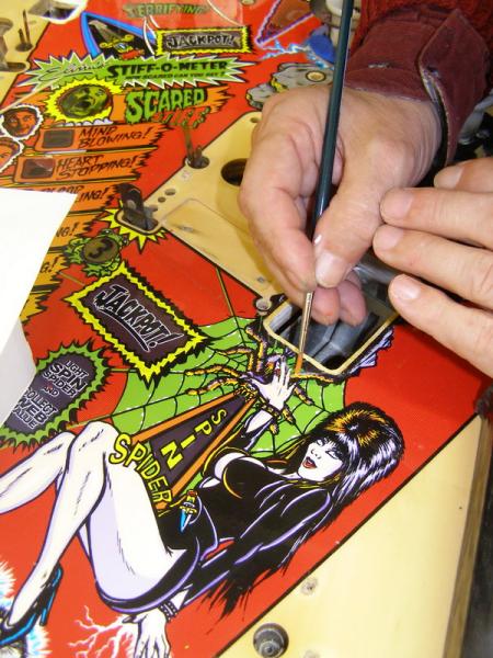

Ça me dépasse les retouches de peinture, pour moi c'est de la magie, même une zone avec une seule couleur j'arrive pas, alors faire des détails pssshh
Comment trouver la bonne couleur, en séchant la couleur change, comment ne pas trembler, ...
Tu vas vitrifier derrière?.... Là je dirais qu'un vernis auto en cabine s'impose....

Mon père est en train de s'arracher les cheveux là
J'en appelle aux Dieux du Flipper
OUi clair
Il faut du temps pour refaire un jeu et énormément

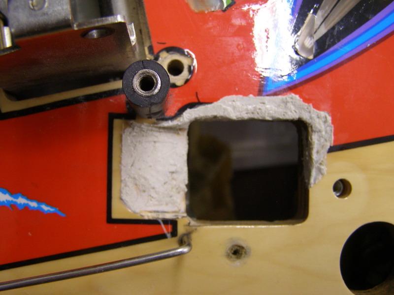

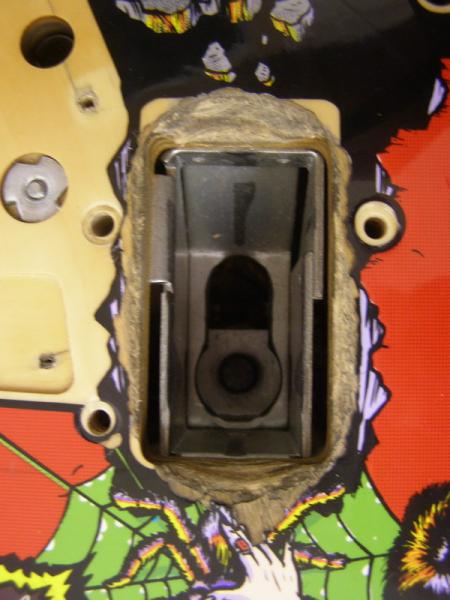

déjà trois couches de vitrif' sur le trou de l'araignée..et il y a encore un bon creux à combler, au moins 2 couches...
Le trou "lance bille" qui avait bien morflé aussi...

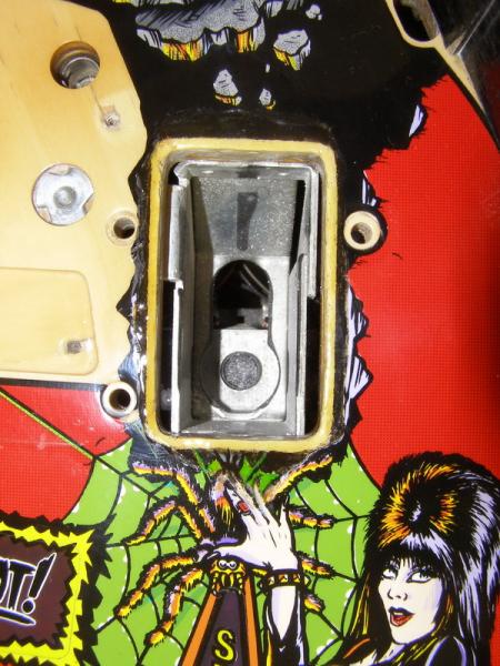

voyons avant :
et maintenant, avant vitrif', c'est à dire 1/2 ton plus clair car elles vont s'assombrir ensuite :

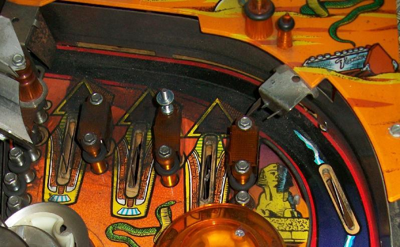

En fouinant un peu sur le site, j'ai vu l'article de Crisspy concernant le "Flame Polishing"...
Ceci m'a donné envie d'essayer sur la bony ramp du SS qui est morte, et comme j'ai reçu la nouvelle hier (tête de la factrice !! ^^), je me suis lancé...
L'outil : le fameux briquet chalumeau dont parle Crisspy (avec des petits strass ! :lol:)
Test sur l'ancienne bony ramp, c'est ok...
la rampe souterraine avant :
la rampe souterraine après :
L'effet est spectaculaire.
Je pense que je vais le faire sur la grande Bat Ramp, mais dès qu'un copain m'aura fait passé son petit chalumeau à crème brulée, au briquet c'est quand même un peu raide...
A suivre

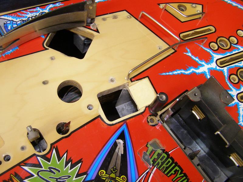

Ooppssss....
Plateau plutôt beau, mais y a du taff aussi même si l'usure des trous est assez modérée. Par contre vais pas m'embêter, ça sera retouche sommaire et Cliffy's en commande qui couvriront plus que largement l'usure et retouche. La caisse est pas mal aussi, les lettres rouges seront refaites. Bref, de quoi s'occuper une paire de semaines :)

Et le résultat des retouches de peinture de ton père ? tu a une photo avant/après au niveau de l'araignée?
C'est bien mieux ;)
Excellent
