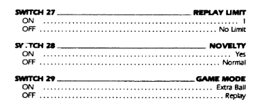

N'oublies pas de bien régler aussi
Tu mets le 27 sur OFF, le 28 sur OFF et le 29 sur OFF

GnéJ'ai parlé trop vite, il me manque le spécial qui s'allume bien, mais qu'on obtient toujours pas, et le claquage au points.
J'ai bien mis le switch 22 sur off et le le 29 sur off
Tout est ok au niveau des dip switchs, test ok.iSgratt
Tu as bien réglé comme j'ai préconisé au dessus
Dis moi voir un peu au lieu du Special, tu as quoi ? Des points ou une Extra bille ?
