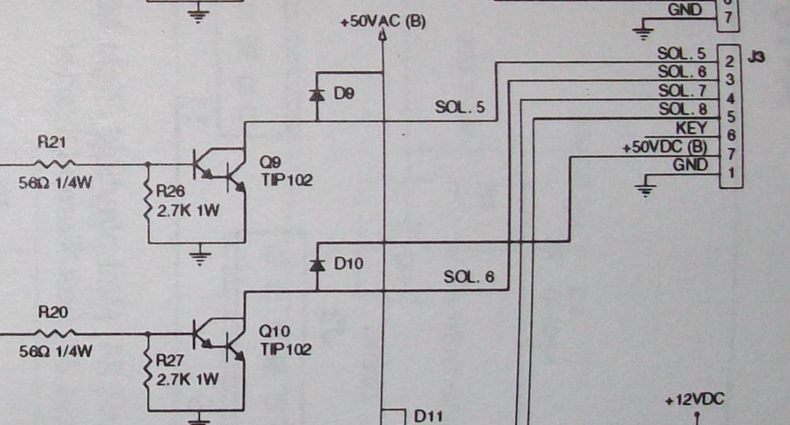

Mais comment savoir de quel transistor il s'agit pour la flash lamp ?
En gros, je sais qu'il s'agit du Flasher suivant :
Upper Right Ramp Sol 41
Câblage : J3-5 Green-White sur la 8 Driver PCB A-16100
Je vois bien sur la carte les références dont tu parles, mais comment savoir de laquelle il s'agit ? Je cherche dans le manuel, mais il y a un truc que je n'ai pas vu parce que là je ne vois pas...
Merci ! vivi

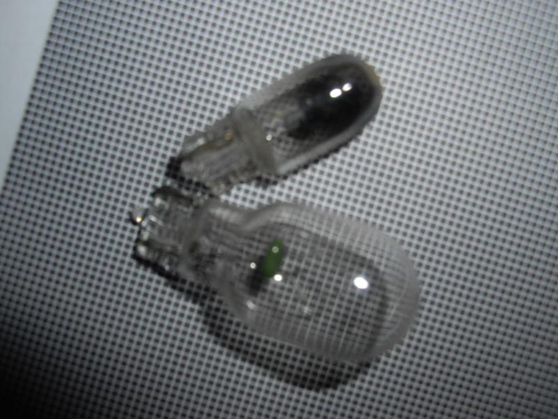

ça va pas tarder alors, regarde les caractéristiques et tu va vite comprendre:
Ampoules 555: 6.3V 0.25A
Ampoules 906: 13 V 0.69 A
Les flash sont alimentés en 20V, si tu met des 555, elles vont vieillir prématurément.
a gauche une 906 a droite une 555
Dans la doc, a la page lamp tu a une vue du plateau avec les emplacements des ampoules et leur type: 555 ou 44
Dans la doc, a la page bobine/flasher tu a une liste des ampoules flash et leur type est indiquer: 906
Étrangement dans le manuel en page bobine c'est pas indiquer ??? faut regarder la doc ou il y a les schémas électronique, la carte 8 Driver PCB A-16100.je vais regarder dans la journée.

Ah bah oui forcément... mais c'est le fait de voir les ampoules installées qui m'a mis dans l'erreur... J'les retiens quand même ceux qui me l'ont vendu, ils vont bientôt réentendre parler de moi...
david04 a dit:
A gauche une 906, à droite une 555.
Ca y est j'ai commandé un petit stock de 906 et de 555, comme ça, encore une bonne chose de faite ! J'en ai profité pour prendre 2 petits transistors TIP102, comme apparemment c'est ça pour l'autre flash lamp en haut à droite...

david04 a dit:
Page 3-13, ça serais donc le Q9.
Yep merci c'est donc bien les transistors TIP102 j'aurais plus qu'à changer le transistor Q9 en question... Merci à vous, y'a plus qu'à ! vivi
