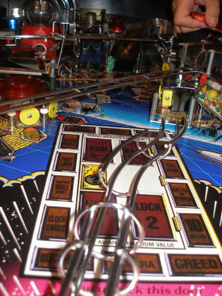

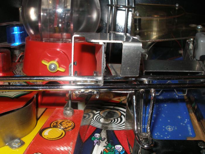

Je vais en profiter pour mettre un nouvel actuator rod + diverter sur la rampe de droite. Entre cette pièce ci dessus et la photo suivante, on voit que ma pièce n'est pas identique à son extrémité et qu'il est donc impossible de l'enlever par le dessus du plateau...

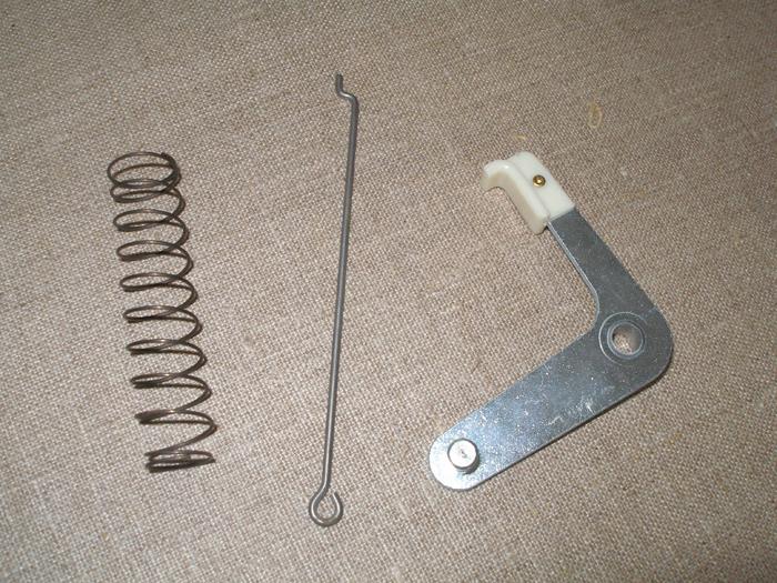

Sinon, la pièce de droite nécessite apparemment un outil spécial, c'est quoi donc svp ? J'en ai 2 à changer ! Comme c'est le temps du grand nettoyage ! vivi
La pièce en question...

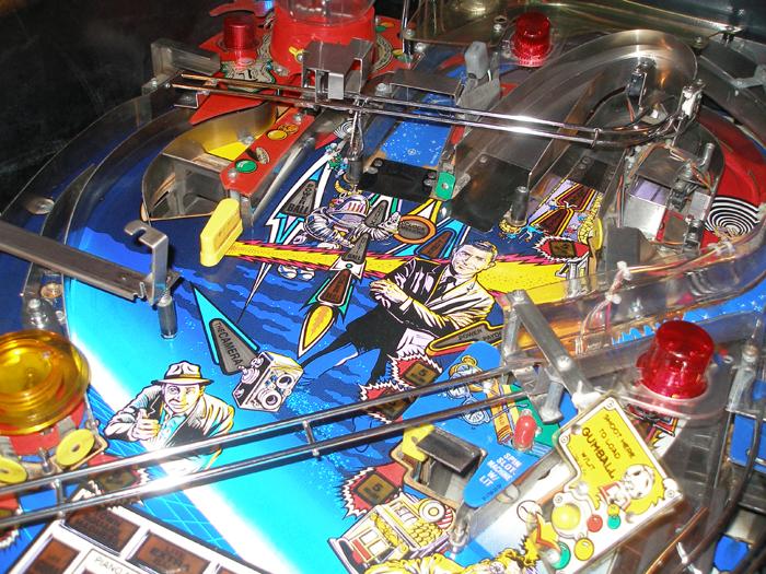

Le fond du plateau n'a pas encore été nettoyé comme vous pouvez le voir... C'est très sale !

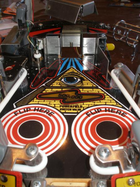

Là, par contre, ça commence à être plus propre ! :lol:
Un seul passage de Red Devil pour le moment sur la majorité du plateau (milieu + bas entièrement).
Les plastiques sont aussi bien plus propres, on voit direct la différence ! vivi

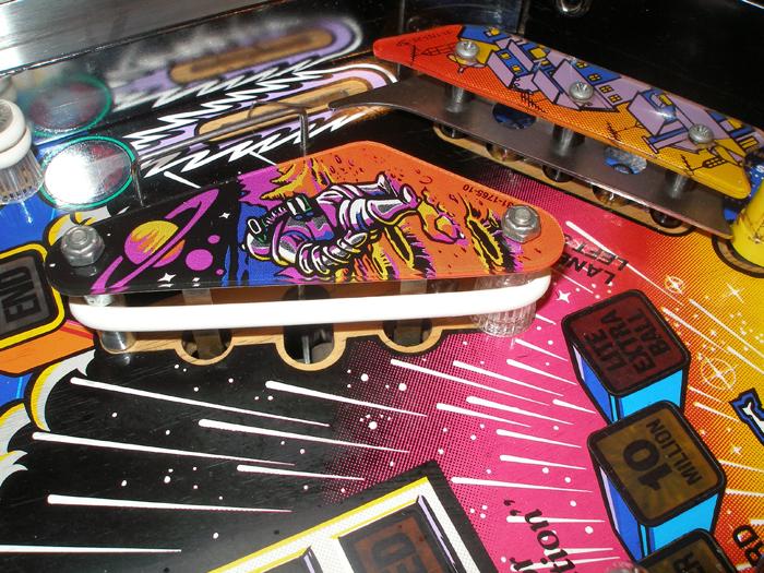

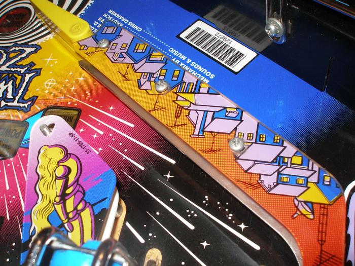

J'ai aussi changé les 2 plastiques des slingshots, car les miens avaient été "forcés" plusieurs fois et étaient sacrément tordus...
Nettoyé également (1 seul passage mais apparemment c'est bien efficace !) les plastiques (+ métal) du bas du plateau. Content du résultat. Et ce n'est que le début.

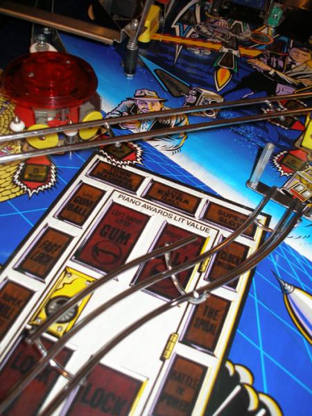

Pas évident sur la photo, mais plus en réalité, la rampe de gauche n'est pas nettoyée (mais pas trop sale en même temps, pas comme le plateau...) et celle posée à côté est celle du multiball, nettoyée et polie celle-ci.
Peut-être essayer un deuxième coup de polish, mais la différence est quand même bien visible.
Le bas du plateau bien propre, avec la porte blanche, et plus grise... vivi
Sérieux, la couche de noir qu'il y avait c'est dingue j'aurais pas cru à ce point là !

La pâte à polir t'aidera à enlever les traces de passage de bille que l'on voit sur les photos du bas du plateau dans les inlanes etc.. pour ça le polish ne suffit pas. Bon, devant le slingshot c'est bien fatigué.. y aller avec précaution.

Je n'ai plus de photos de mon plateau avant le passage du Red Devil, mais je t'assure qu'il y a une nette différence ! Il reste encore des traces sur les passages de billes, mais elles sont déjà disparu à 80-90%, mais je vais essayer avec un peu de pâte à polir comme tu le conseiles, voir si je peux l'avoir complètement... vivi

Effectivement, devant les slingshots on vois des traces, j'essaierais de les atténués avec du miror, mais fait gaffe va y doucement.
J'ai l'impression que la cible jaune a gauche de la slot machine n'est pas la bonne.
Je te conseille aussi de polir tout les écrous/vis/rondelles ça fait beaucoup plus jolie, par exemple sur tes slingshots, alors que les plastiques sont nickel, les écrous sont ternes.
C'est vrai, maintenant que tu le dis, je vais faire ça aussi alors, enfin ceux qui se voient... ;)

Je reviens juste sur une question car ça m'embête :
Comment installe-t-on l'actuator (la tige) pour le bridge diverter ? Sachant que le mien ne peut s'enlever par le dessus du plateau (cf. photo plus haut)...
Et la pièce de droite nécessite apparemment un outil spécial, c'est quoi donc svp ? J'en ai 2 à changer !

Non je voulais savoir comment enlever la pièce (celle au milieu sur la photo précédente), celle qui sur mon flipper ne peut pas s'enlever par le dessus du plateau à cause de sa forme différente (voir photo plus haut) ... ?
Et pour la pièce du slingshot j'aurais voulu savoir quel outil utiliser pour les mettre ?

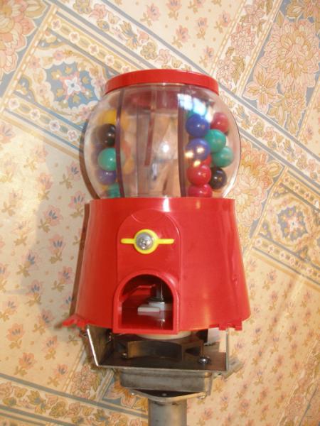

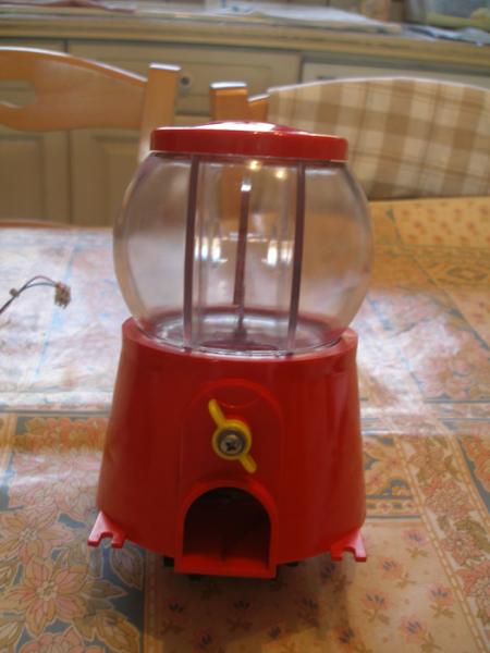

Voici le mini-playfield après démontage et nettoyage, il y a une belle différence également. Mais il y a encore quelques légères traces sur le plateau et celles sur le métal à la sortie du plateau que je vais essayer d'avoir avec l'éponge Mr Propre + Red Devil !
Et voici la Gumball Machine, pas trop sale d'extérieur, mais à l'intérieur c'était légèrement plus noir lol ! vivi
Avant :
Après (j'en ai donc naturellement profité pour rajouter les billes de couleurs, ça a quand même plus de gueule !) :

Et sinon, si vous savez quel outil utiliser pour retirer et remplacer les kick arms des slingshots, et aussi pour mon actuator sur la rampe de droite que je n'arrive toujours pas à retirer du plateau...
