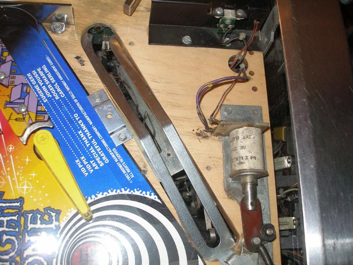

Encore un truc, le sytème qui "chope" la bille sur la rampe de droite, il est clipsé aussi ? Ca se retire avec quoi ?
Et sinon, je vais bientôt recevoir quelques nouvelles pièces à installer dont la Smokey ramp (celle des robots) et le fameux Piano Mod (pas le rouge, qui fait trop "jouet" je trouve) !
Pour le déviateur, démonte la bobine en dessous, cela t'aidera grandement ,)
Ca va tout de suite mieux c'est sûr, j'en ai profité pour mettre une nouvelle tige et un nouveau ressort et nettoyé un peu. Merci bien ! ;)
Plus que "lock" et la méga rampe du dessous à démonter et nettoyer ... et après on remet tout !

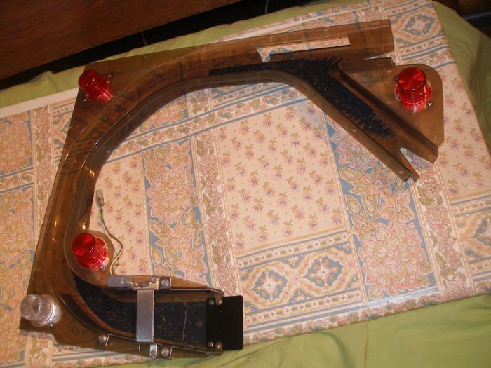

Sinon, là je suis en train de nettoyer les ball guides, switches et autre flash lamps de la rampe de gauche, pour les mettre sur ma toute nouvelle rampe, la smokey ramp (fumée). Je pense que ça va rendre plutôt bien ! Je ferai quelques photos de celle-ci si ça vous intéresse quand elle sera prête ! vivi
Sur mon TZ d'origine la rampe était de couleur fumée brun gris ...
C'est bien ça, c'était la rampe gauche d'origine (la Smokey ramp) apparemment... C'est bien plus beau je trouve ! En plus (et surtout...), la mienne était pas mal abimée à plusieurs endroits donc...

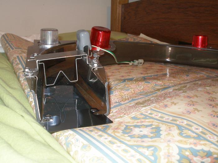

Je n'ai pas encore tout transféré sur la nouvelle rampe, mais voici quelques photos pour ceux que ça intéresse :
La pièce de métal sur laquelle sont "stockées" les billes était sacrément crasseuse... Certaines traces sont indélébiles, mais la majorité de la crasse - et surtout la crasse sur le passage de la balle est partie -, c'est ce qui compte !

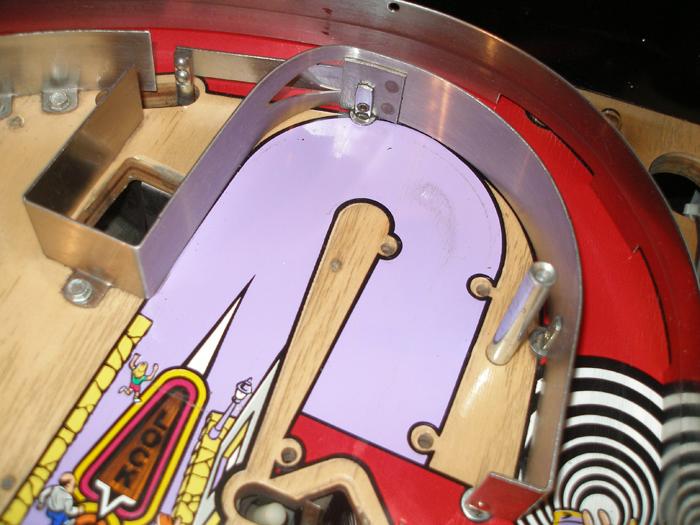

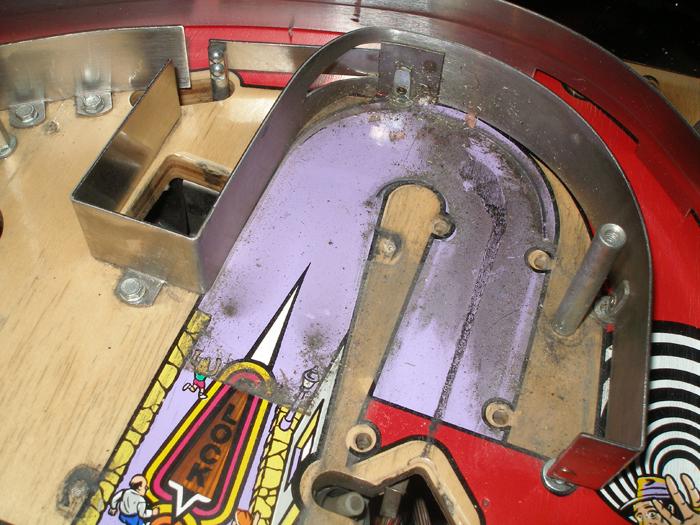

Voici quelques photos du Lock (avant / après nettoyage), car il était monstrueusement dégueulasse... Ca fait plaisir de voir réapparaître la couleur ! vivi
Avant :
Après :

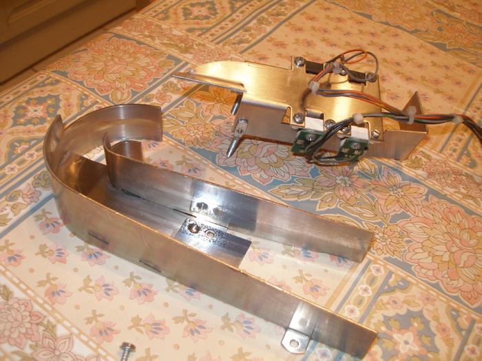

D'ailleurs le Red Devil part vite, je vais devoir en recommander car j'ai encore la méga rampe du dessous, et la caisse à faire ! Et vu la crasse qu'il y a sur chaque pièce de mon flipper, c'est dingue !
C'est quand même plus joli quand ça brille ! vivi
