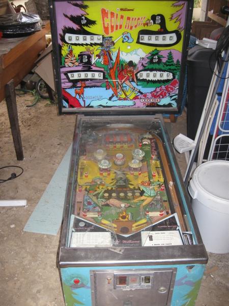

Je vien de denicher un williams , a retaper , mais pas trop fort lol car la vitre a deja eu le droit a un coup semble t il.La backglass 9/10 la caisse 6/10 car pas mal de boulot et surment du mastique a prevoir , quand au plateau j en revient toujours pas pour un flip de 71 il est nickel 9/10 avec toutes les decos , enfin a premiere vue.Voila pour le momment , j aurais surment besoin de vous dans les jours a venir pour le remettre en marche en attendant voila les photos fraichent d hier ou je suis allé le chercher.

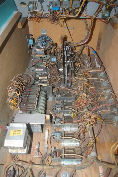

Il me manque quelque chose ici mais quoi ? Je n ai pas encore la documentation alors je bloque un peu.Merci de me donner des infos si vous en avez.

excellent flip, mais vicieux
sur le tien (si ma mémoire est bonne) les plots côté gauche/droite des flips ont été rajoutés

slt
c'est le xilophone qui te manque le " bidule qui te fait bling bling" quand on joue beaucoup on etait supprimé
a cause du son de casserole voir pénible a la longue

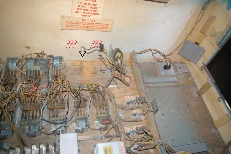

Pour les plot en plus c est possible mais j ai un doute car j ai regarder sur database et ils n y sont pas mais tu vois les trous a l emplacement des miens .Merci laurent pour l info , pour la restau je suis au debut j ai nettoyé les plastiques et inspecté a droite a gauche j ai branché mais rien , pas une lumiere n y un bruit je pensais donc que le problem venais de cette piece manquante , snif perdu.
Hummm
La pièce manquante si je ne m'abuse est le transformateur :lol:
S'il n'est pas au fond il est là en cet endroit ;)
Je dois bien en avoir d'occasion ;)
laurent
pin-ball
exact autant pour moi c'est ton tranfo qui te manque , pas etonnant que tu ai aucune reaction de ton flip

sur ce jeu, il y a une clochette au fond à gauche de la caisse si mes souvenirs sont exacts
david04

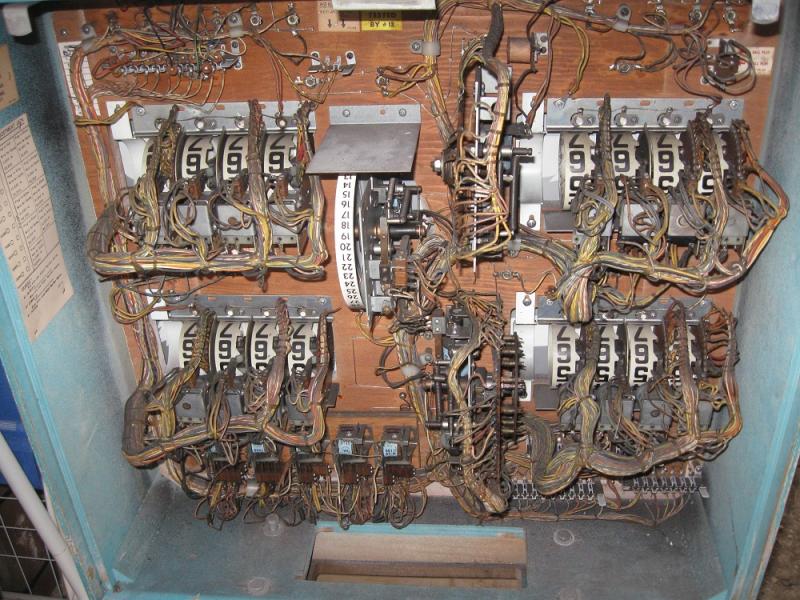

Tu peut mettre une photo générale du fond de la caisse qu'on vois tout?

Ils ne sont pas sur RP, c'est perso cela ;)
Complet le flipper sans le transformateur manquant
A voir si j'en ai un, je pense que oui
Si quelqu'un avait la référence précise, je pourrais lui répondre
