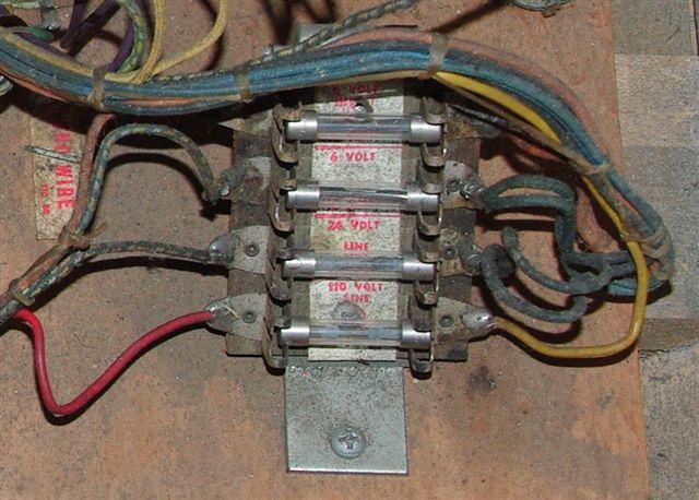

Pouvez vous me dire de haut en bat a quoi servent les quatre fusibles svp que je me repere un peut car je n ai pas de doc sur le Gold rush et quand je met le dernier fusible en bas qui devrais etre de 10 A en 3,5 A il saute meme pas.
Je n'ai pas de plan mais normalement un autre plan de Williams irait
Il doit y avoir deux fusibles pour les secondaire, éclairage, et bobine
Puis celui du 220 V si je ne m'abuse
Le quatrième je ne sais plus du tout
Si un de vous veus bien me donner de la doc je le remercie d avance.
Désolé je n'ai pas de doc, je n'ai plus le flipper non plus mais j'avais pris une photo des fusibles.
Cela ressemble au câblage de tous les mécaniques WMS, si je ne m'abuse
Effectivement cela l'aidera et il y avait bien 4 supports à fusibles ;)
Merci Cygui
Oi c est exactement ça , quand je met le fusible du bas le transfo bourdonne mais le plus bizarre c est que je suis descendu jusqu a 3,5 A au lieu du 10 A prevu et pour autant il ne grille pas.Pour les autres je met ou pas rien ne change , pas de lumiere ni de mouvement.
