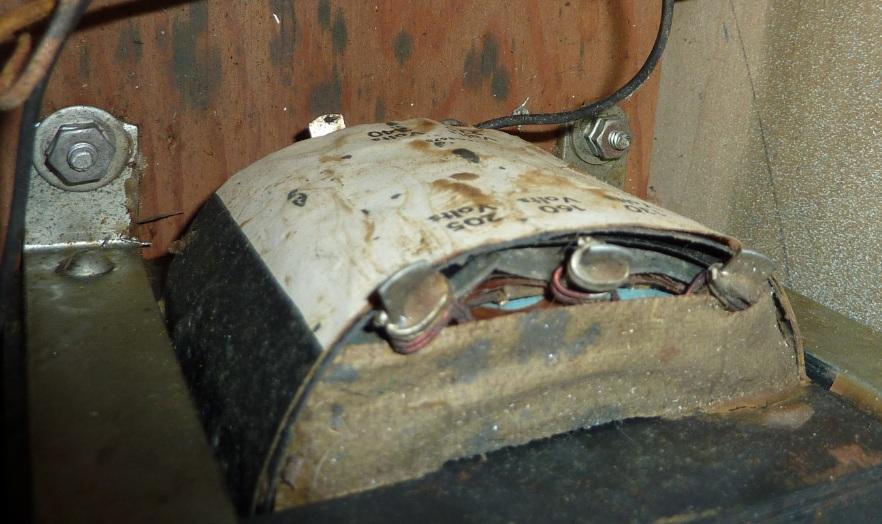

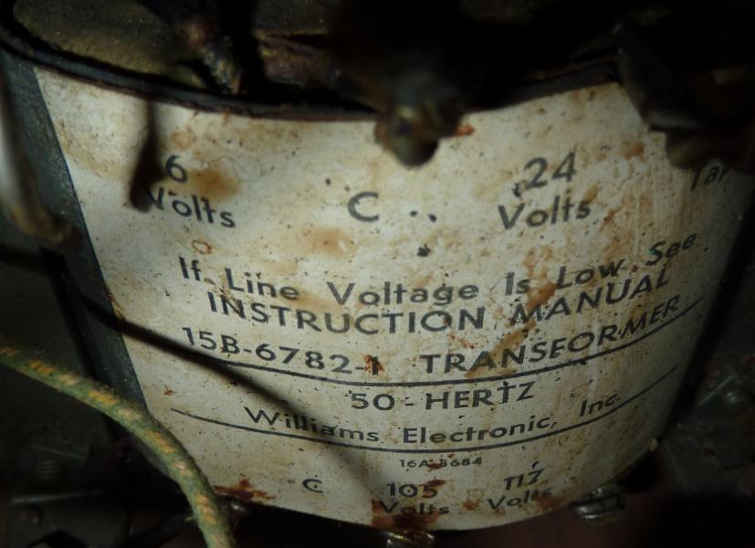

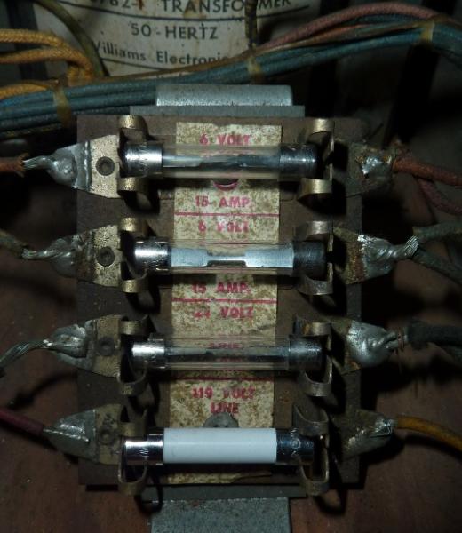

Tu as un drôle de multimètre ...
Mets voir une ampoule entre le 6 et C, une RP47 pour exemple et prend la mesure
Sans doute tensions à vides qui font cela et courant de fuites
Photo issues de mon gold rush si ça peut t'aider !!!
je voulais en mettre d'autre mais FF en a décidé autrement !!
