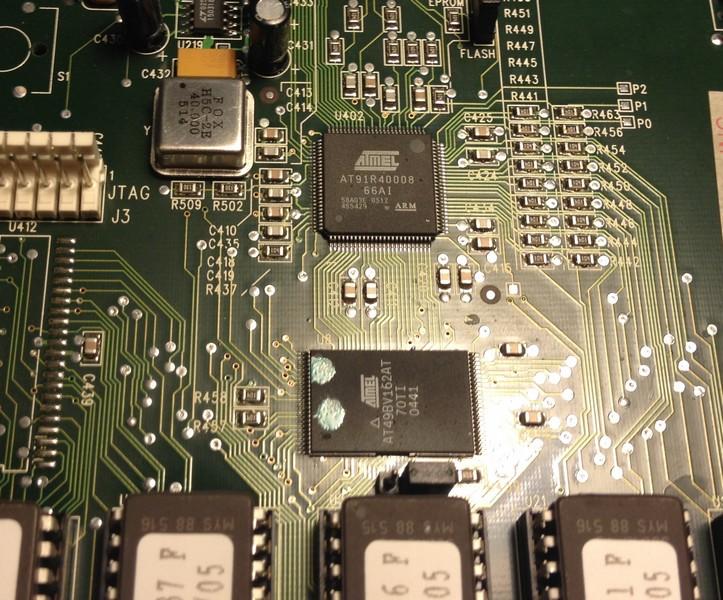

Alors messieurs ....
Qui va dessouder cela ?
Je veux voir quelqu'un remplacer ces composants là !!!
CMS de merde
Poubelle quant cela marche pas
J'aurais bien une idée mais bon ...

Impossible là
C'est 0.1 pouce /2 pour certains et d'autres 0.1 pouce / 4 !!!
Soit plus petit que 0.6 mm !!!!

Alors là je me déplace au Festiflip juste pour te voir dessouder un Xilink sur les Cpu Stern Sam, non Amtel :lol: comme celui sur ma photo
ba écoute! meme si je n'y arrive pas je te lance le défit rien que pour avoir le plaisir de t'acceuillir!!!!! :)
mdr marrto
