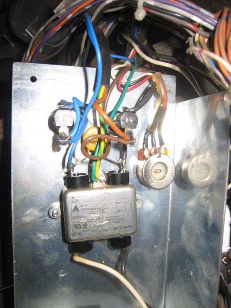

J'ai fait une photo de ce que je crois être la varistance: petite galette jaune: est-ce exact? Il faudrait que j'en commande une pour un courant 220 Volt, n'est-ce pas?
Dois-je changer le type de fusible au niveau de cette même boîte (il y en a deux) ou je laisse comme ça puisque mon fusible 30mA de prise joue bien son rôle finalement (personne n'a été électrocuté jusqu'à présent ...:lol:).

ET SURTOUT LES CONDENSATEURS QUI SE CHARGENT
-la surtension liée à la surintensité devrait être absorbée par la varistance, ce qui n'est pas le cas et le disjoncteur 30 mA de la prise du flipper saute
surtension et surrintensité ne sont pas les mêmes choses et ne sont pas dû aux même phénoménes ( sur un réseau EDF quand il y'a surrintensité, c'est la puissance absorbée augmente car la tension ne varie pour ainsi dire pas ! ( Puissance = tension X intensité , la tension etant invariable dans le reseau EDF )
et je ne suis pas convaincu que ça soit une varistance même HS qui fasse sauter le differentiel... sauf si la varistance est liée d'un côté à la phase et d'un autre à la terre... mais d'apres ce que j'ai lu là dessus, ce n'est pas comme ça que c'est branché ( je préfère buter en touche, n'ayant jamais eu besoin d'en changer, je n'ai jamais étudié ce composant de + pres )
-normalement, cela aurait dû être le(s) fusible(s) situé(s) dans le boîtier en bas à droite qui saute(nt) : ce fusible est donc moins rapide que mon fusible 30 mA (parce qu'il est à combustion lente, adapté au système américain?).

Ce truc du Filtre secteur et Varistance et plus que chiant à localiser
J'ai eu le cas il y a fort longtemps
D'office un Data East, j'enleve la varistance
Tu n'as qu'à essayer Marie Anne, tu verras bien
Si tel en est le cas, hop on mettra une neuve

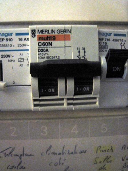

Pour les courbes D, mon électricien m'a dit que ce type de disjoncteur est utilisé pour des installations avec des gros moteurs nécessitant beaucoup d'intensité au démarrage, cela doit se trouver...

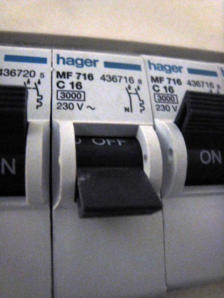

AH tu n'as pas de disjoncteur électro magnétique ?
C'était un DPN ? Pour l'éclairage alors ?
Tu as le nom sur ton disjoncteur ? Donne nous voir les références dessus
Bonjour David,

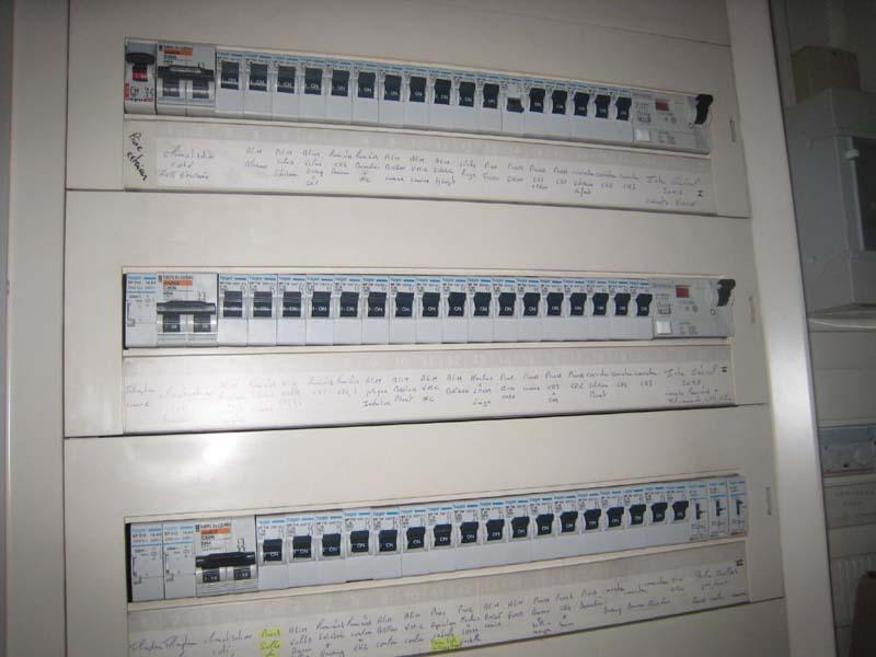

Je ne savais pas qu'il fallait un disjoncteur spécial pour un flipper...(il faut dire que cette panne est récente : avant, lorsque le star Trek était dans mon bureau, je n'avais pas repéré ce pb. Les coïncidences, ça brouille le raisonnement!)
J'ai fait des photos de mon tableau électrique (celui qui est descendu est celui de la prise du flipper) : tous les disjoncteurs sont des C16, C20, C32... sauf les disjoncteurs de mes blocs de clim réversibles qui sont des D20A.
Maintenant, je fais quoi Docteur?
