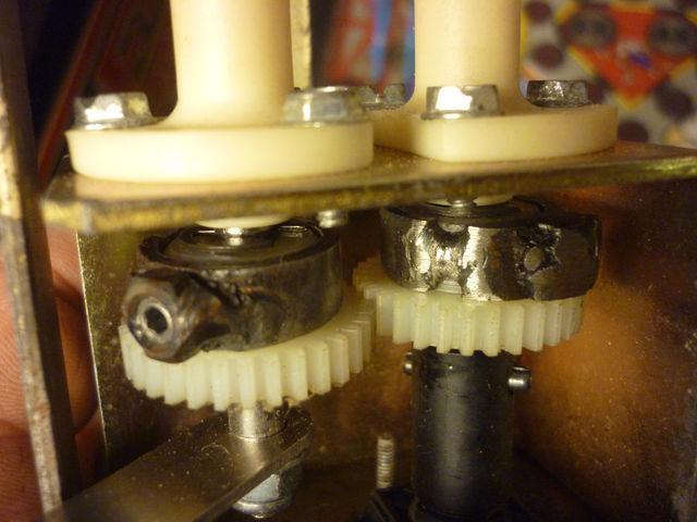

Perso sur les pignons j'avais fais un cerclage avec un écrou soudé pour y mettre la vis, car dans le plastique d'origine, ca tournait dans le vide et donc ca tournait pas du tout comme il fallait. Dis moi si tu veux une photo du montage , au cas où tu vois pas de quoi je parle vivi
@Couin : toute info sera la bienvenue ... donc ok pour ta photo !
@jfk : ce genre là !

Bon les soudures sont vraiment merdeuses mais avec un poste à arc on fait pas toujours le boulot d'un mig abu1
Ok Couin, merci pour la photo, je comprends mieux maintenant ton montage ... pour l'instant, je n'ai pas de problème avec çà !
Par contre, en admettant que je trouve un servo moteur compatible avec celui du ID4, il y a un truc que je pige pas ... le servomoteur transmet le mouvement de rotation aux axes grâce à un emmanchement de type 8 pans (la pièce en plastique noir que l'on voit en bas à droite sur la photo de Couin) mais tous les servomoteurs que je vois sont livré avec un disque plastique blanc et non pas avec un embout six pans pour rentrer dedans !!!
Comment je relie le moteur à l'hex adaptator ref 545-5616-00 moi ???
Perso si j'étais confronté à ce problème, je fabriquerais une pièce d'adaptation qui irait à la place du tube noir et qui se fixerait sur le disque livré avec le servo.
Je pense à un espèce de cylindre du diamètre du disque, percé au diamètre de la tige. Ensuite , deux petits trous pour couincider avec les trous du disque du servo, pour fixer le cylindre sur le disque, pas des vis en dessous du disque (il devrait y avoir la place), il faudra alors dévisser la vis centrale du disque pour le sortir et faire le montage) et pour finir, un trou traversant le cylindre pour placer une gouille (ou vis) plus longue que l'origine.
Dis moi si tu vois de quoi je parle, sinon je te ferais un joli dessin typique du coyote de Loney Tunes mdr
