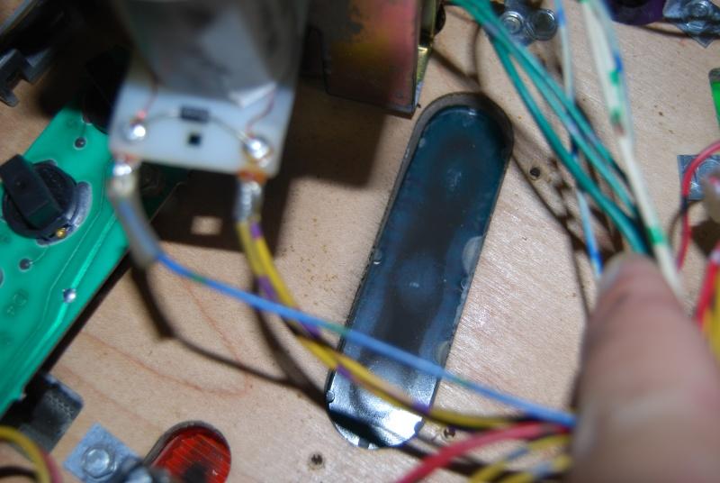

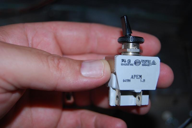

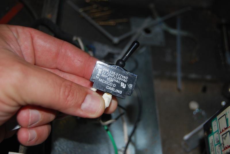

Voici l'interrupteur d'origine :
En fait, la bakélite d'origine s'est brisé au niveau du pivot !!!
Donc en prévision, j'avais acheté çà sur le salon de Essey les nancy en mars dernier :
Est ce que tu penses que çà peut coller ? si oui ... au niveau du remontage ... je copie les connexions d'origine et çà doit rouler ?

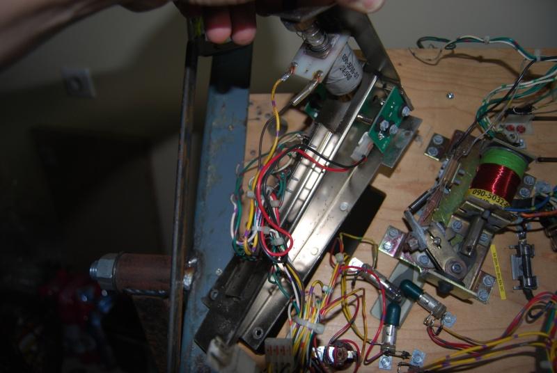

Dernier point pour ce soir :

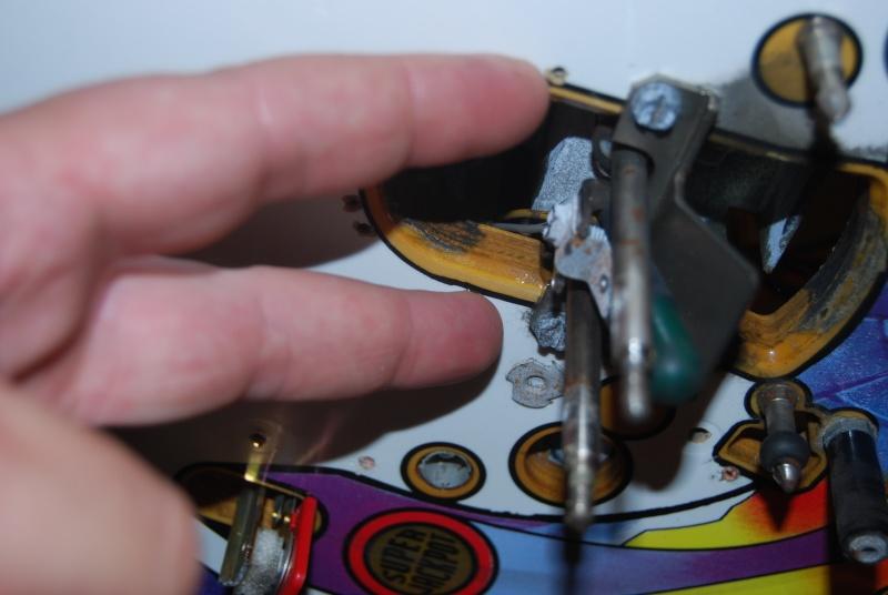

En démontant l'apron pour accéder à l'autoplunger, j'ai litérallement pris le ressort et le plongeur dans les dents !!! en regardant de plus près ... je me suis rendu compte qu'il manque un morceau sur le coil mounting bracket (cassé net au niveau de l'angle) !
Il me faut donc remplacer cette pièce à neuf ... as tu en stock la référence SEGA 535-6385-00 ??? plus le grommet en caoutchouc ref 545-5015-00 qui va dessus ?
Concernant les cartes électroniques ... je tâcherai de tester tout çà lorsque la partie électrique sera fonctionnelle ... merci pour les infos !
En ce moment mon fournisseur n'en a plus du tout :(
GRRRR
Ce sont les même que les Data East, et le caoutchoucs c'est le Grommet comme les Williams
Pour l'interrupteur OUI, comme ceux qui sont en vente sur RP ;)

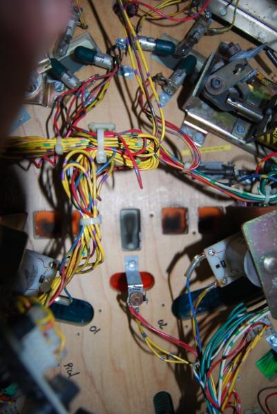

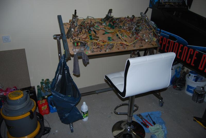

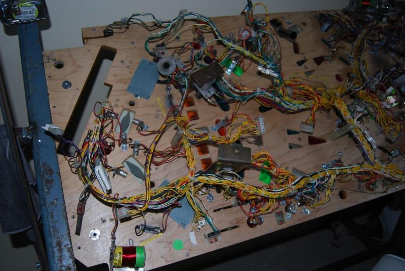

Ensuite, j'ai attaqué le dessous du playfield ... une petite vue du chantier ... hé oui le confort c'est important ! lol :
En fait, il va falloir tout démonter et nettoyer élément par élément car tout est couvert de suie et de moisissures de surface !!!

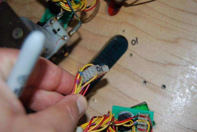

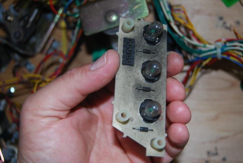

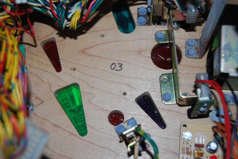

Première étape : démontage et nettoyage des cartes de lampes ... c'est bien fait chez SEGA ... elles portent un numéro de ref de type 520-5149-XX
Donc pour s'y retrouver, il suffit de noter au feutre noir le numéro d'ordre de la carte sur son connecteur et à son emplacement ... comme çà :

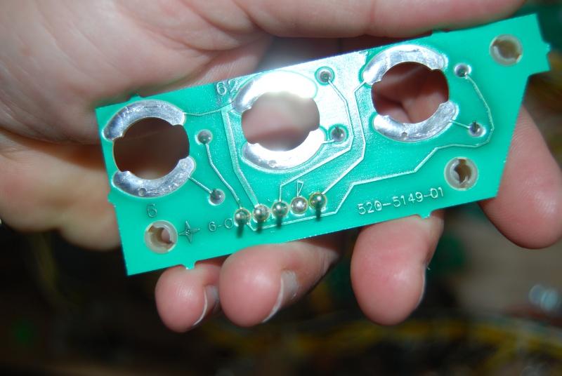

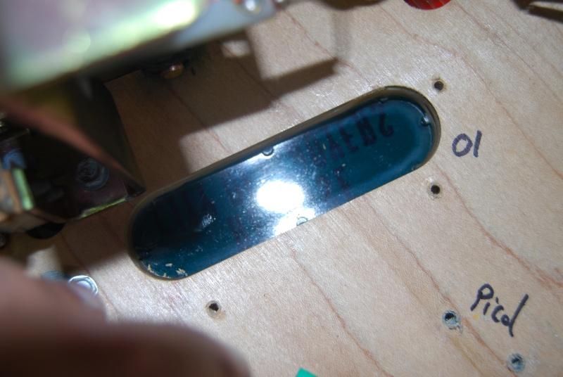

Voici l'état des cartes au démontage !!!
Et voici la même après une rencontre avec sa copine la brosse à dent :
Les inserts sous les cartes sont bien entendu dans le même état !!! la lumière ne devait pas beaucoup passer sur ce flipp !!!

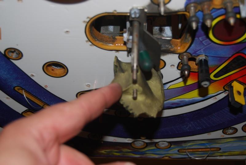

Après nettoyage sommaire à la microfibre ! çà va déjà beaucoup mieux ...
Chaque insert est repris individuellement au coton tige imbibé d'alcool ménager ... on en retire encore de la crasse !!!

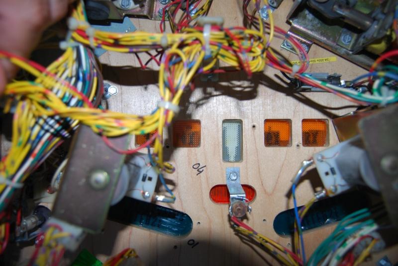

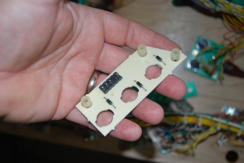

Voilà l'emplacement de la carte n°03 entièrement nettoyé ... le plateau, le connecteur et le câblage sont également passés à la microfibre pour enlever le plus gros de la suie !
Voici la carte n°04 ... même punition ! lol :
Les petits inserts dessous sont très sales également et très pénibles à nettoyer car peu d'accès ...
Mais bon avec de la patience ... on y arrive au final !

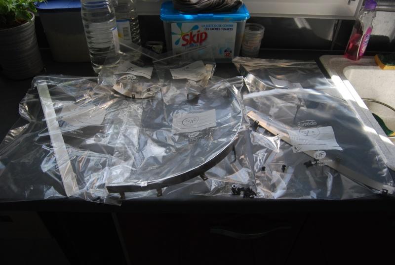

Tous ces lamp boards sont remisés avec leur visserie dans un sac à part et seront remontés plus tard avec les ampoules leds que j'ai commandées hier. D'ailleurs, je vais vraiment passer en full led sur ce flip !!!
ce qui représente au final :

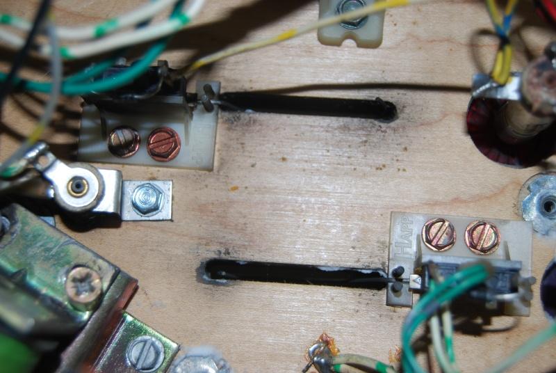

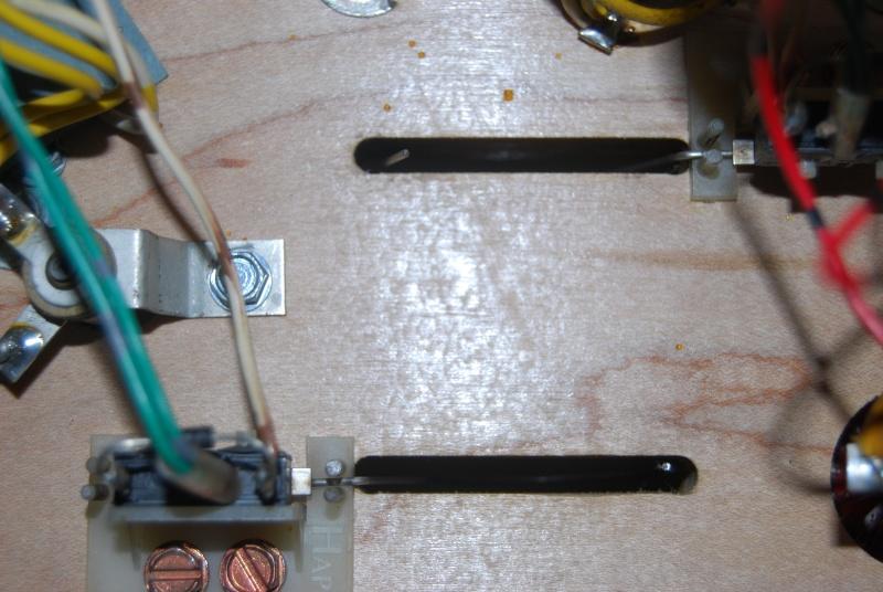

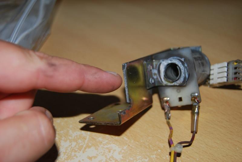

le nettoyage continue par les microswitchs ... ils sont démontés, nettoyés et remontés dans la foulée !
Avant :
Après :

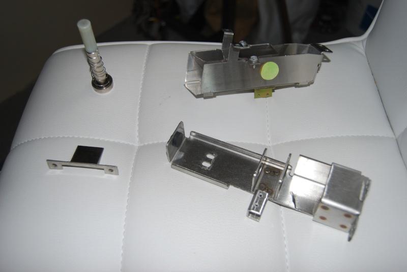

Puis j'ai démonté le super VUK et l'assemblage flipper du haut ... on voit bien plus clair !
Le super VUK est intégralement nettoyé (hyper noir aussi celui-là, les flips c'est costaud quand même, je sais pas comment l'ancien proprio pouvait jouer avec une bouse pareille !!! lol)
Puis c'est au tour du 4ball assembly de dégager :
C'est assez simple à démonter puisque çà tient avec 4 vis et il suffit de débrancher ce connecteur là :
Les 2 assemblages Flipper du bas ont dégagé aussi, la place commence à être bien nette :

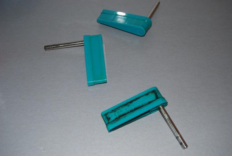

Après, j'ai gratté quelques bricoles comme les doigts de flipper par exemple (celui du dessous n'est pas encore fait !!!) ... bien chiant à enlever ces traces noires de caoutchouc !

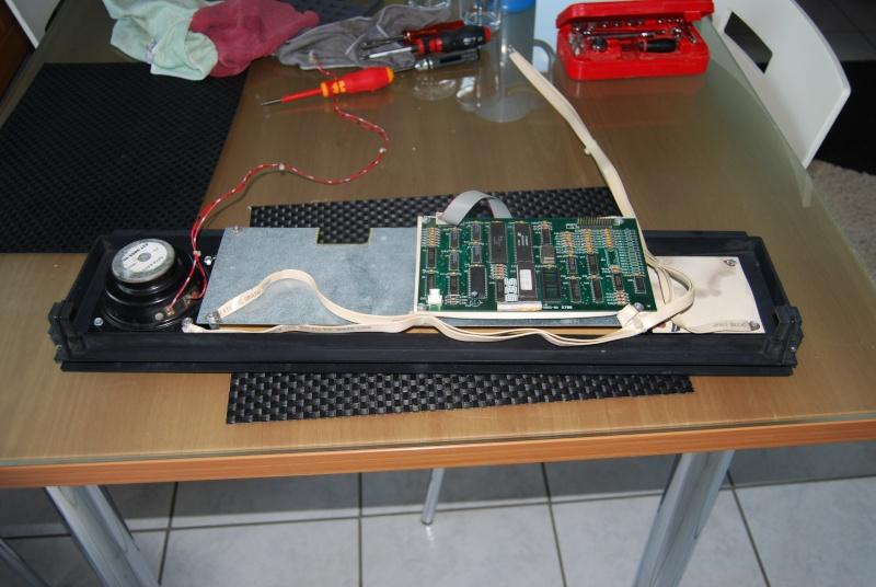

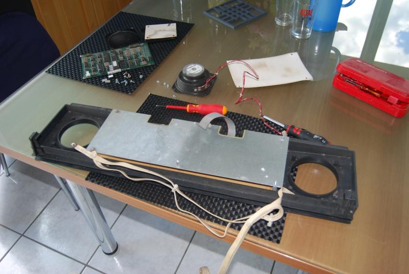

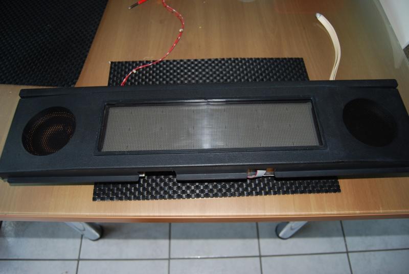

Enfin, pour terminer la journée en beauté ... je me suis attelé au démontage et nettoyage intégral de l'ensemble DMD bien sale aussi :
La dalle plasma a l'air en bon état, espèrons qu'elle s'allumera au démarrage ... mais çà c'est pour plus tard !
Pour le remontage, bahhh on procède dans l'ordre inverse sans oublier de brancher correctement toutes les tresses de masse :
Et voilà ... le panel DMD est comme neuf ...

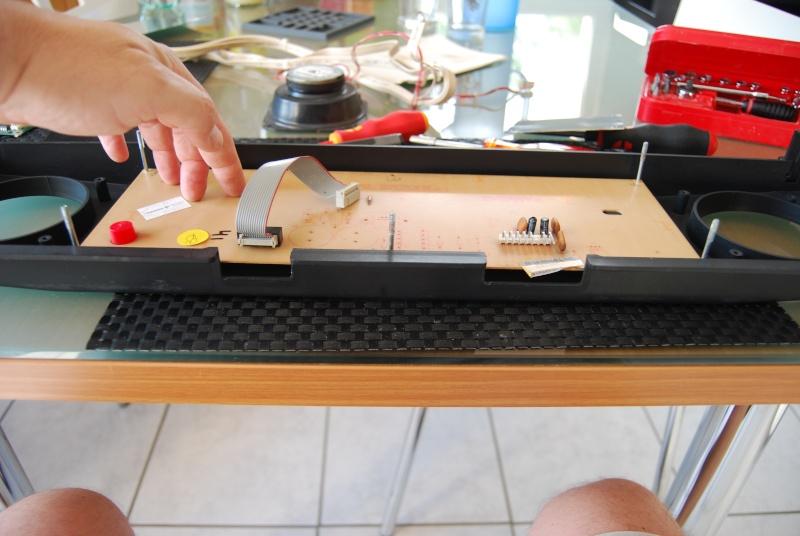

lors de tes travaux rajoute un second hp dans le panel du dot , t aura pas plus de stéréo mais l ambiance sera sensiblement meilleur vivi .
Salut Jfk,
En démontant le HP de basse hier, je me suis rendu compte qu'il était défoncé !!!
J'ai donc commandé un HP de 8 pouces chez Conrad et du coup j'ai suivi ton conseil et j'ai acheté également 2 HP de 4 pouces pourle panel DMD !! :lol:
J'ai pris des 4 ohms çà fera l'affaire ?
Pour brancher le second HP, il suffit de la relier en série au premier ?

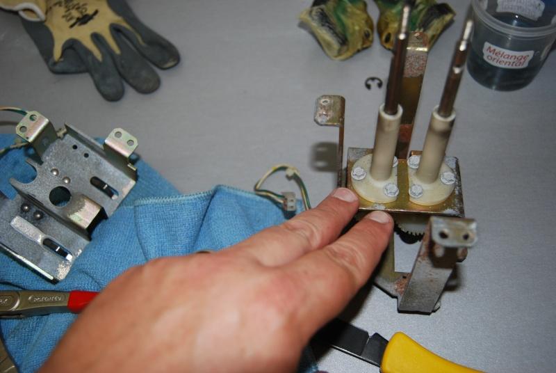

Alors ce soir ... le nettoyage continue gentiment ... et soudain j'ai décidé de m'attaquer à un gros morceau ! l'assemblage qui gère la tête d'alien ...
çà là !
Et là les amis, j'aime autant vous dire que c'est chaud !!! (rigolez pas mais je me demande si j'arriverai à remonter un merdier pareil et surtout à le refaire fonctionner car il manque le servo moteur !!!)

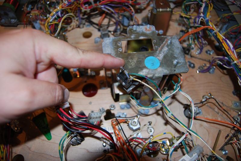

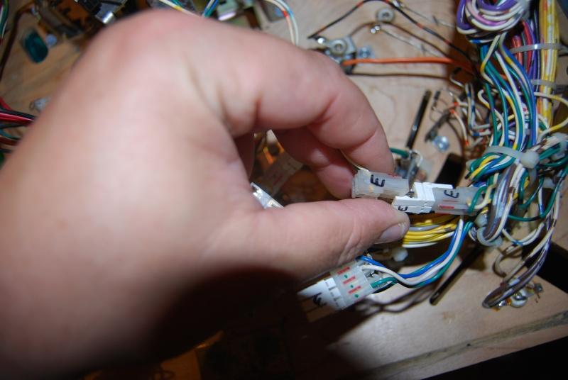

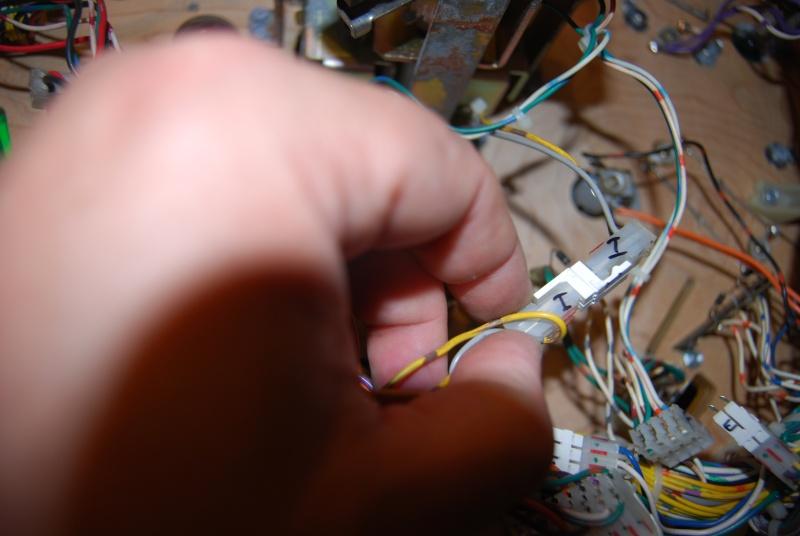

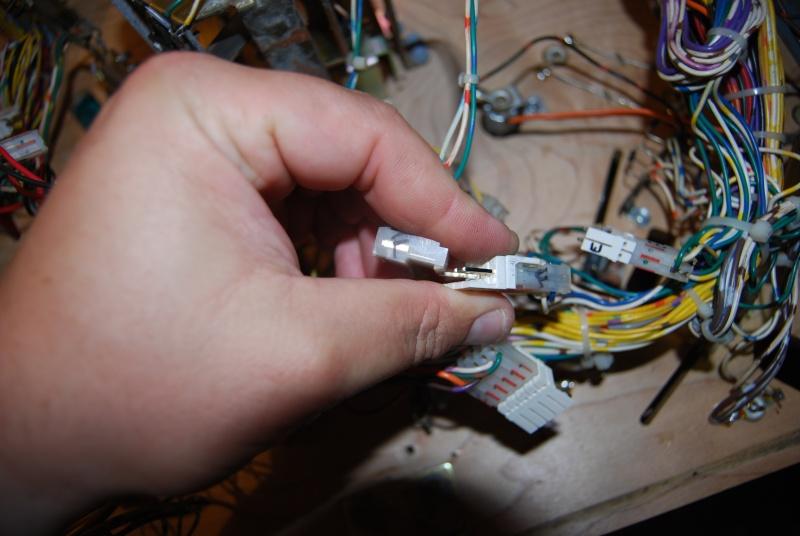

Déjà, il faut repérer et démonter les connecteurs reliés à cet ensemble ... par exemple le connecteur E qui gère le microswitch de butée maxi du moteur:
Puis le connecteur F (4 broches) qui gère les 2 microswitchs de détection de présence de billes sous la tête :
D'ailleurs en passant, je me rends compte que l'un des microswitchs a des fils arrachés ... il faudra vérifier qu'il fonctionne et le ressouder ou le remplacer :

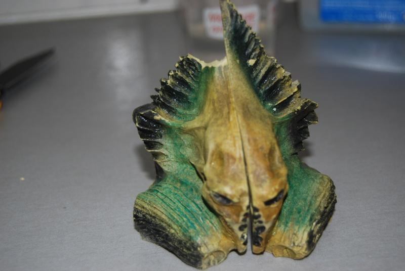

Puis le connecteur I qui gére l'éclairage vert de l'intérieur la tête d'alien :

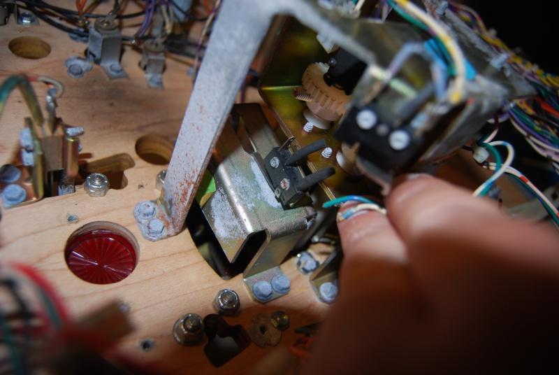

Et puis puisqu'on en parle, il est temps de passer de l'autre côté du plateau pour démonter les deux parties de la tête en résine :
Bien chiantes les 2 vis BTR qui maintiennent les demi-têtes... surtout quand on a pas les clés BTR en pouces !!! :lol: ... une bonne suée e t 20 minutes de stress !!!
Mais bon avec de la patience on arrive à tout ... et voilà notre alien après un bon coup de brosse à dent ... il est déjà moins terne ... mais il a pris cher ... il manque un bout, il va falloir improviser pour reconstruire cette partie manquante et lui refaire une peinture + vernis :

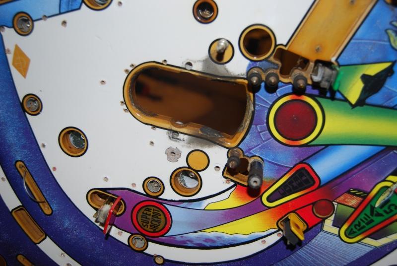

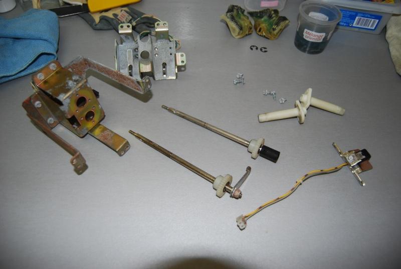

Mais retournons au démontage car c'est pas fini !!! il faut ensuite démonter la plate assembly qui inclut l'éclairage (2 vis) :
On repasse de l'autre côté pour enlever tous les vis du bâti ... et voilà, tout vient d'un coup et on voit nettement plus clair côté plateau :
Voici donc un beau bébé ... le Alien base assembly (merci, l'accouchement s'est bien passé et les parents se portent bien !!! :lol:) :

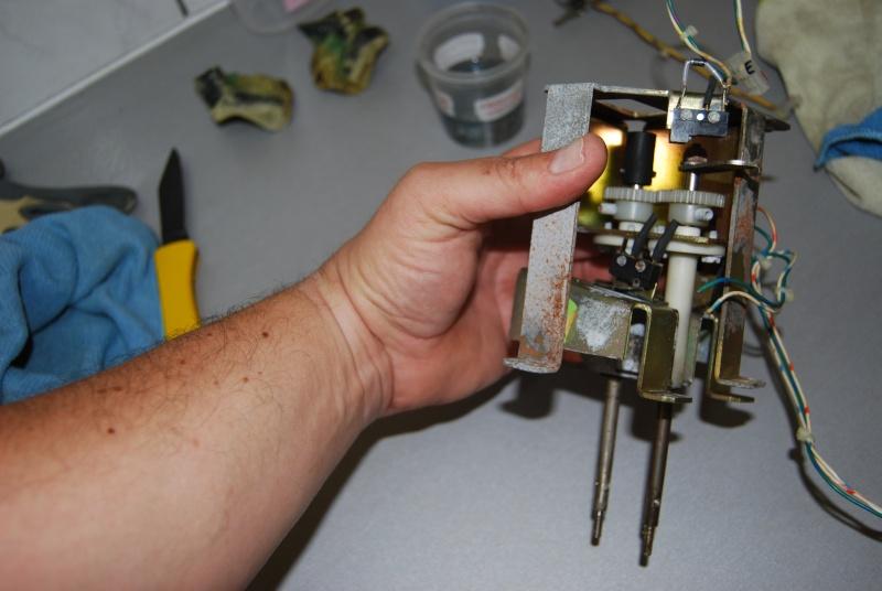

Il y a 2 circlips à faire sauter pour dégager le support des 2 microswitchs :
Puis démonter les 2 bushings (3 vis par élément) :
Les shafts viennent ensuite tout seuls ... et voilà le tout étalé en pièces détachés dans la buanderie !!!
Pfff une bonne chose de faite ... mais il reste beaucoup de boulot pour nettoyer tout çà à fond et surtout le remonter et le faire tourner !!!
