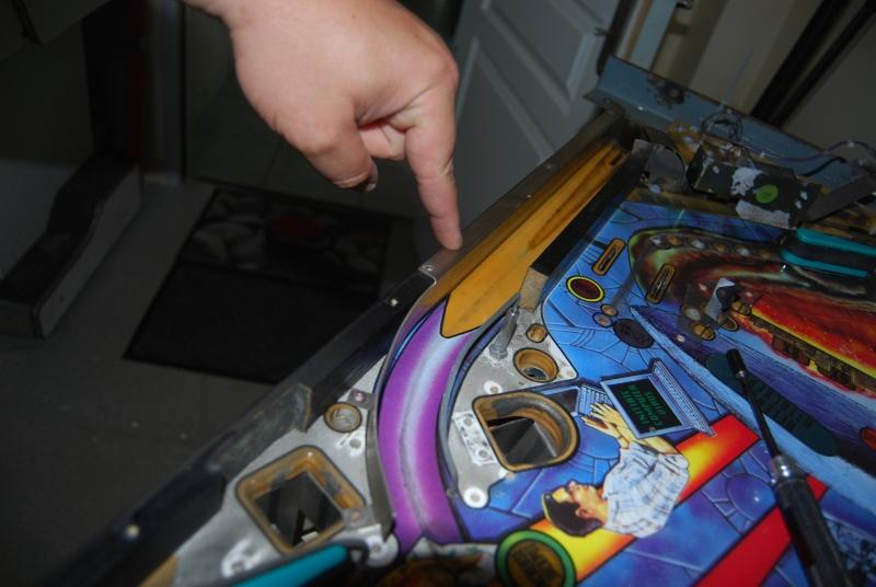

Donc on continue à démonter les plastiques ensemble par ensemble :
Sur cette photo, on peut constater l'ampleur de la crasse accumulée !!! impressionnant !
A force, on arrive au bout des plastiques :
On finit par les guide lane supérieurs :

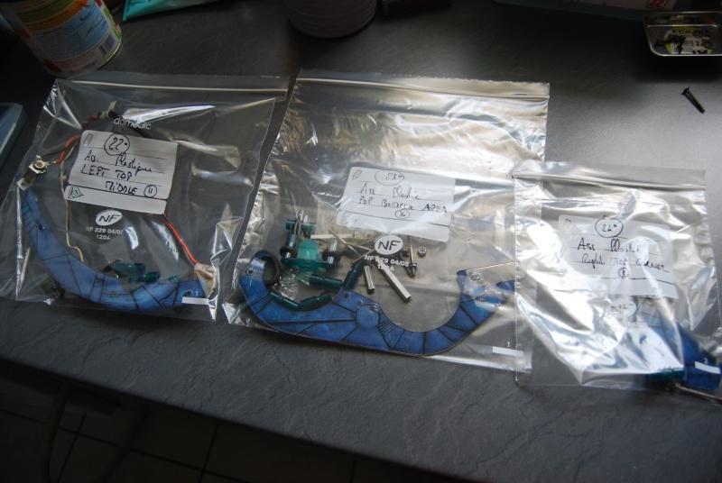

Tous ces éléments sont nettoyés au fur et à mesure ... la visserie correspondante est dérouillée au vinaigre et le tout est mis en sachet numéroté dans la foulée :

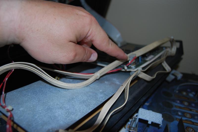

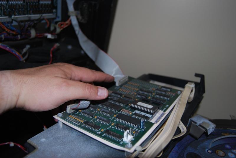

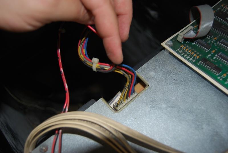

Bon il est grand temps de sortir le playfield pour faciliter le démontage final et le grand nettoyage, je commence par dégager l'assemblage DMD ...

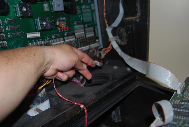

Première étape, déconnecter les nappes de mise à la masse (1 vis dans le fronton) :
Puis un petit connecteur qui alimente la carte controleur DMD :
Le connecteur principal ...
Et enfin ... le connecteur pour le HP unique ... ouf ca y est tout le bloc DMD est libre ... il est mis de côté pour le moment, je lui ferai une petite beauté plus tard !!!
Haaa non, j'oubliais la nappe grise !!!

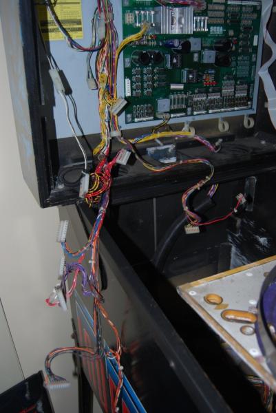

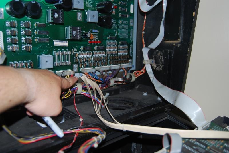

Après ... gros travail de repérage, de marquage et de démontage de tous les connecteurs relié aux cartes du fronton pour pouvoir dégager le playflied :
Enfin c'est de la rigolade par rapport au STTNG ou toutes les cartes étaient manquantes et rien n'était repéré !
Et voilà ... la caisse est dégagée ... prête pour un futur nettoyage en grand (mmmm madame va encore être mise à contribution sur ce coup là !!! lol)
Mettre tous les éléments dans des sachets c'est du boulot mais c'est pas idiot, moi je pose tout par terre ou sur une table dans l'ordre exact du démontage comme ça au remontage je prends les éléments au fur et à mesure sans trop me casser la tête, bon je prends quand même des photos parce que parfois c'est chaud pour retrouver les bonnes vis

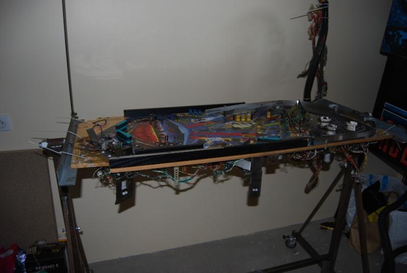

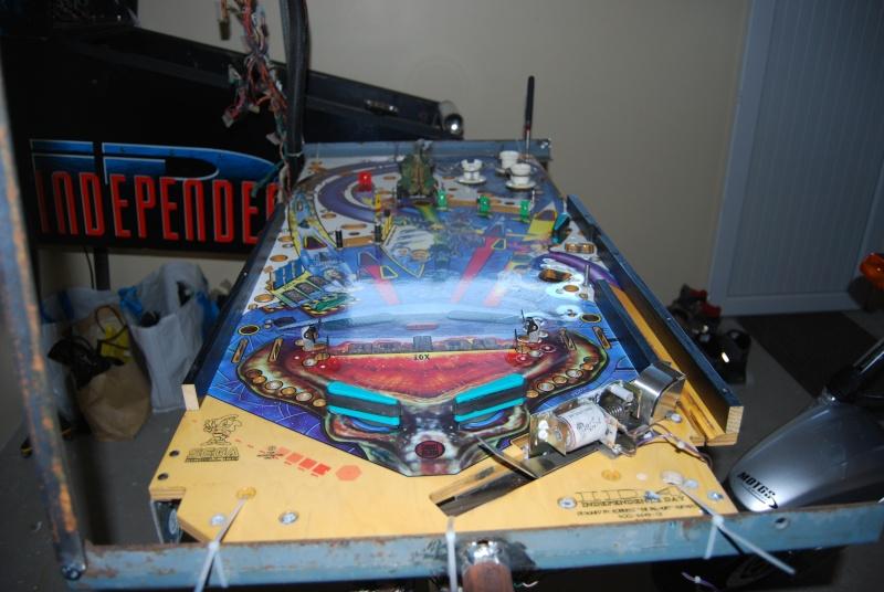

Et le playfield a rejoint la rotisserie (décidemment bien pratique cet accessoire !!) pour la suite des opérations !!!
Beaucoup plus petit et bien moins lourd ce playfield par rapport au STTNG !! cool !

Très bonne idée les sachets pour les groupes de vis / éléments de décors.
Il faudra que je m'en inspire pour me débarrasser de ma méthode merdique (toutes les vis dans une boite et tous les décors, mécanismes etc etc dans l'autre lol alors forcément au remontage, faut fouiller abu1).

Ma méthode : http://pensa.fr/flipper/astuces/nettoyage_plateau.htm mais bon le principal est résumé sur cette photo :-) http://pensa.fr/flipper/ngg/P1010335.JPG

Le plateau est fixé à l'aide de 6 rilsans bien costauds !!! il est beaucoup moins lourd que celui du STTNG ... sur celui là j'avais en plus mis des serre joints et des pinces étaux !!!
Aucun soucis pour le moment

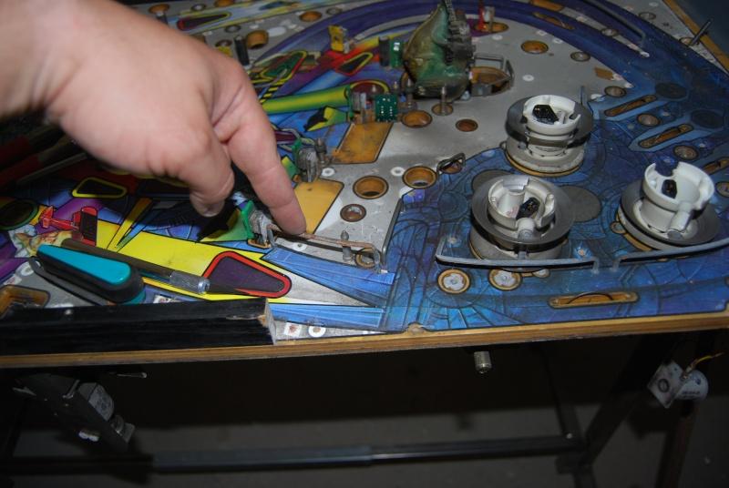

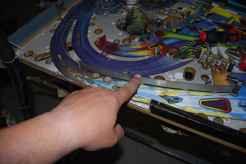

Suite du démontage auourd'hui ...

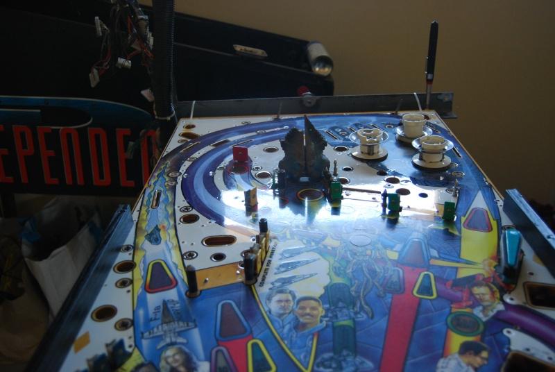

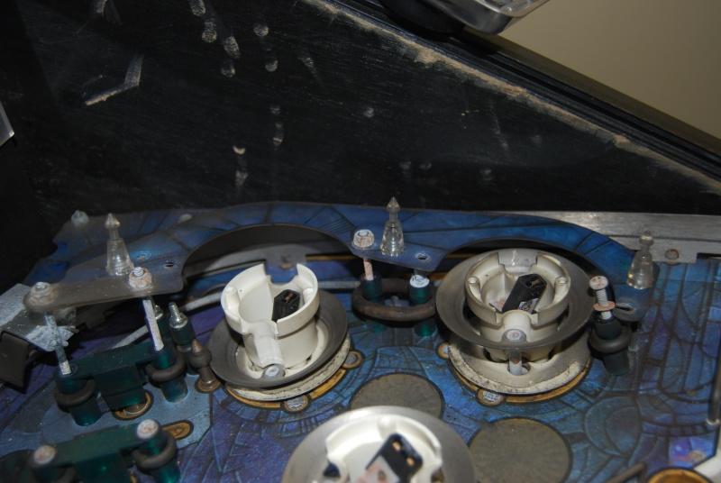

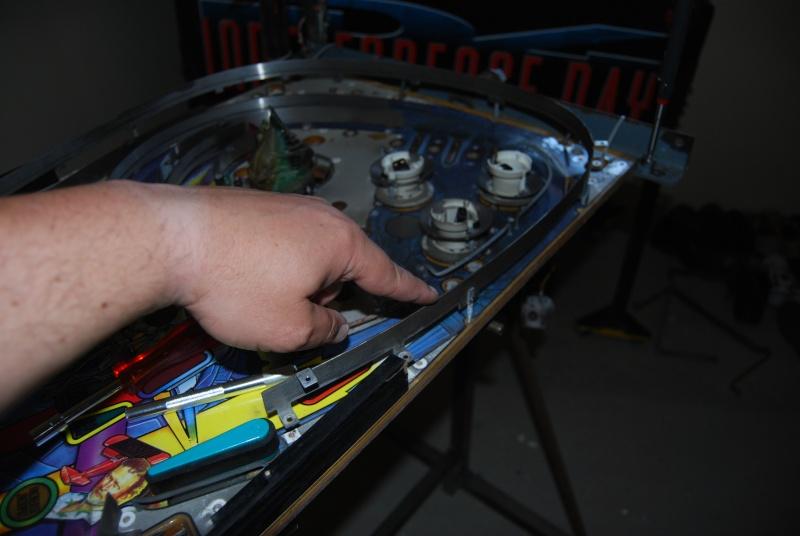

C'est parti pour les guides en métal du plateau :
il y en a tout un paquet sur le playfield :
Enfin bref, j'abrège car çà devient monotone !!! lol

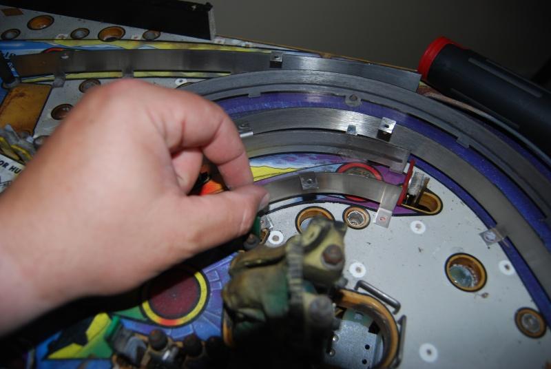

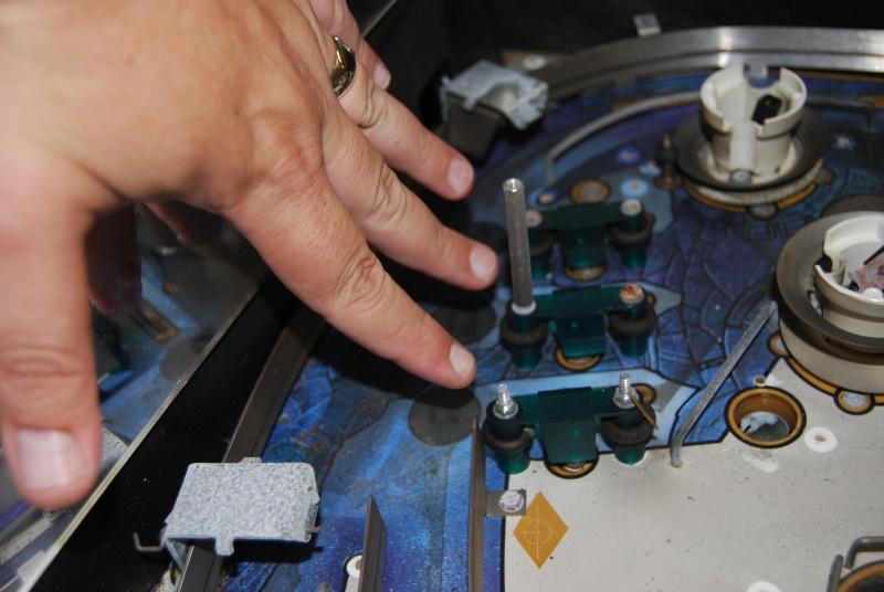

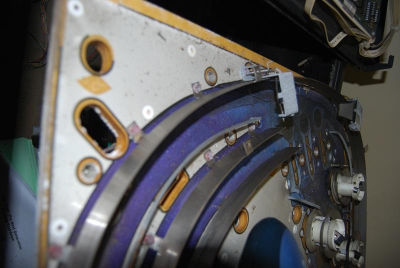

Ensuite, une partie un peu plus délicate ... les guides en fil de métal sertis en force ... là il faut vraiment y aller mollo pour ne pas arracher le playfield ...

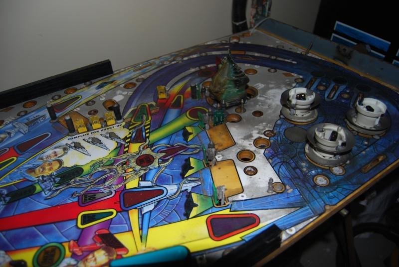

Là aussi, on se rend bien compte de la crasse accumulée sous les décors :

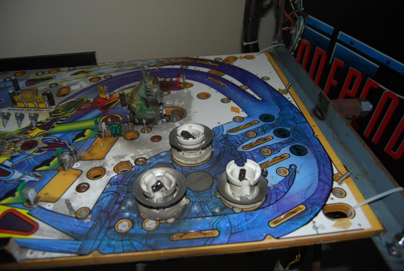

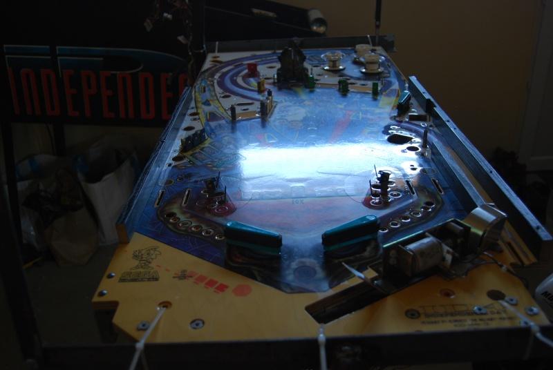

Et voilà ... le plateau est quasi vide !

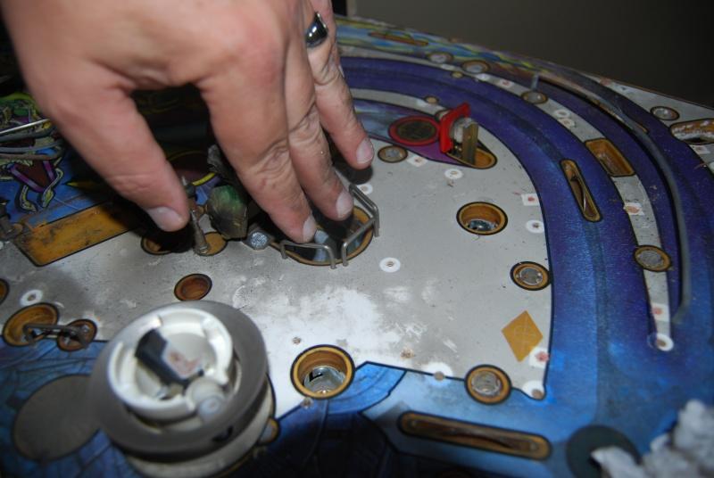

Un petit coup rapide d'aspi pour enlever le plus gros :
Et voilà ... on va passer aux choses sérieuses ... bombe de mousse active ... lingette microfibre et huile de coude !!! :
Après environ 1 heure d'intenses frottements ... les efforts commencent à payer !
On constate un léger voile sur le vernis aux endroits les plus sollicités ... rien de bien méchant ... çà sera rattrapé au polissage qui suivra sous peu !!!
Prochaines étapes ... nettoyage de toutes les parties métalliques démontées ce jour ... polissage plateau ... puis la partie la plus chiante : attaquer le nettoyage complet du dessous du plateau ... et là les gars, je vous le dis ... y'a du boulot !!!

c est marrant tes photos avec le doigt pointeur , on se croirait dans une revue technique auto abu1 mdr
:lol:
