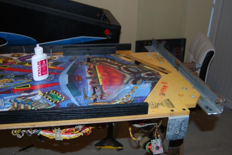

Alors aujourd'hui c'est huile de coude et sueur au programme ... vous avez deviné ?
Gagné !!! NOVUS 2 le retour ...
Après de longues heures de dur labeur ... non j'déconne ! j'ai frotté 30 minutes !! :lol:
bahhh çà commence à ressembler à quelque chose !

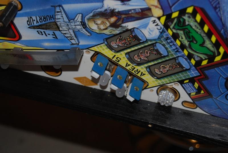

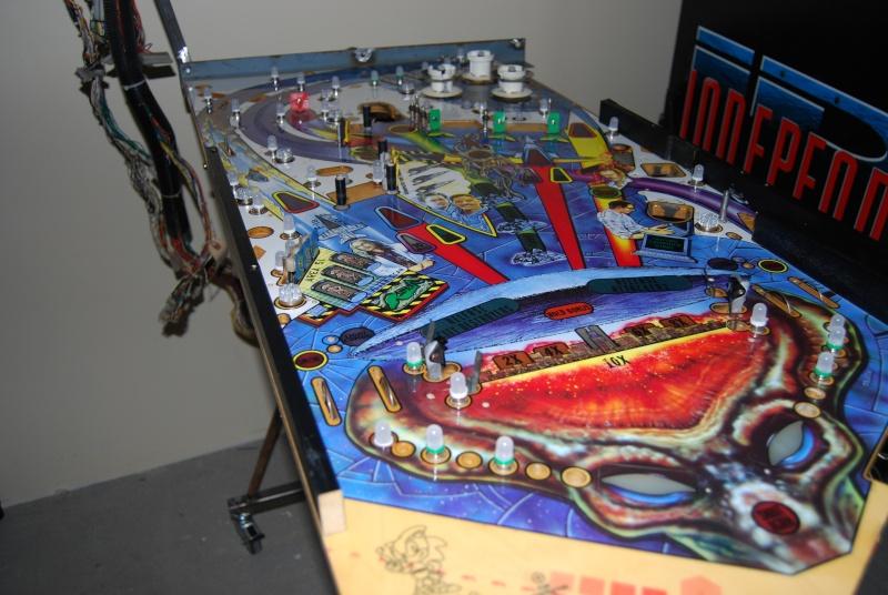

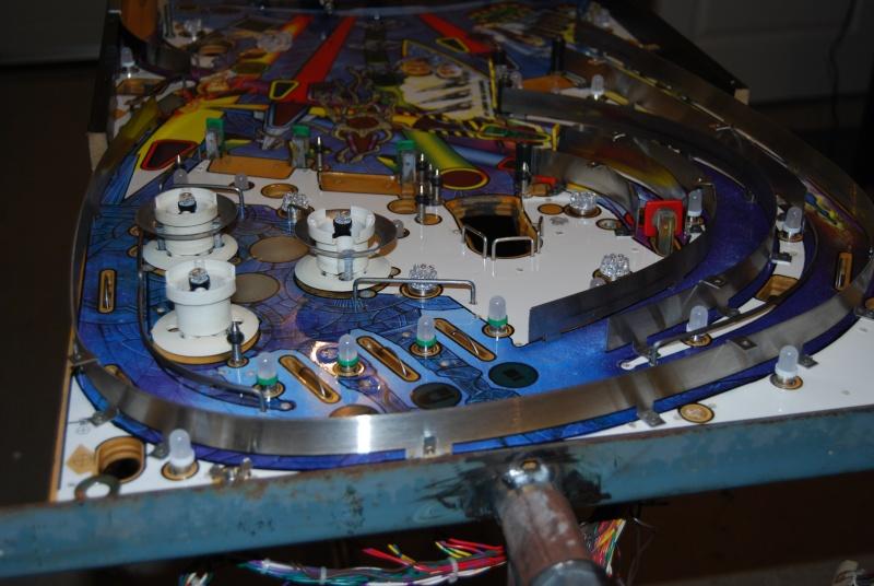

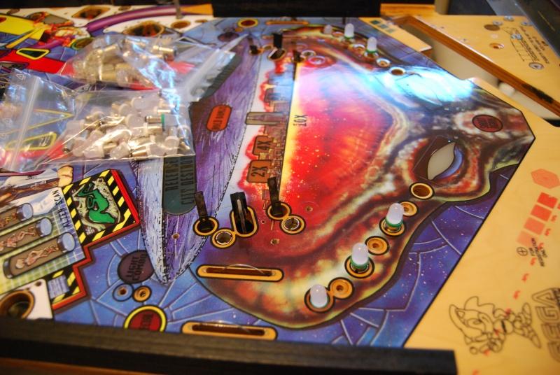

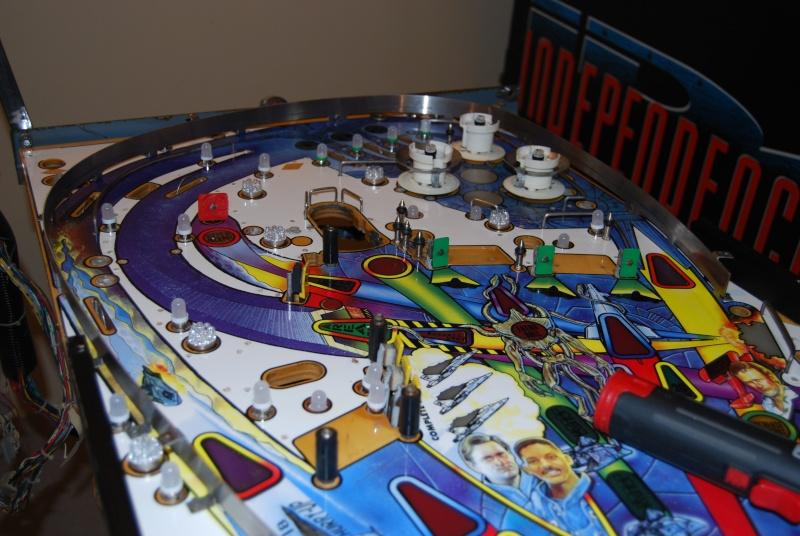

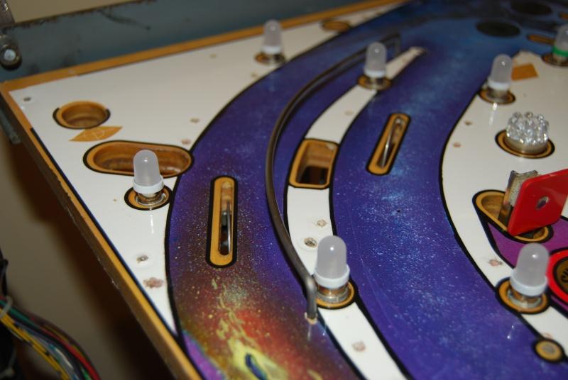

Ensuite, je mets en place tout l'éclairage GI pour vérifier si j'ai assez de leds en commençant par le bas du plateau :
Et voilà ... tout est en place et à priori, il ne manque rien ... rhaaa j'ai hâte de l'allumer pour voir comment çà rend ... mais bon c'est pas encore à l'ordre du jour !

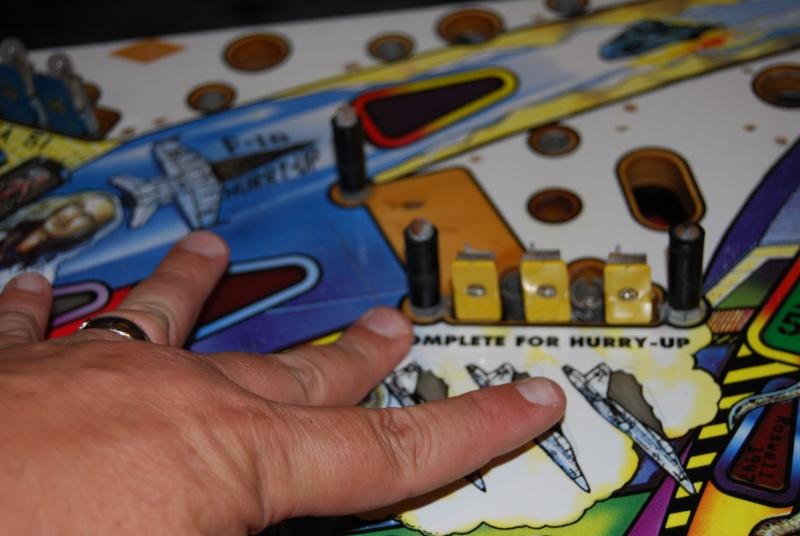

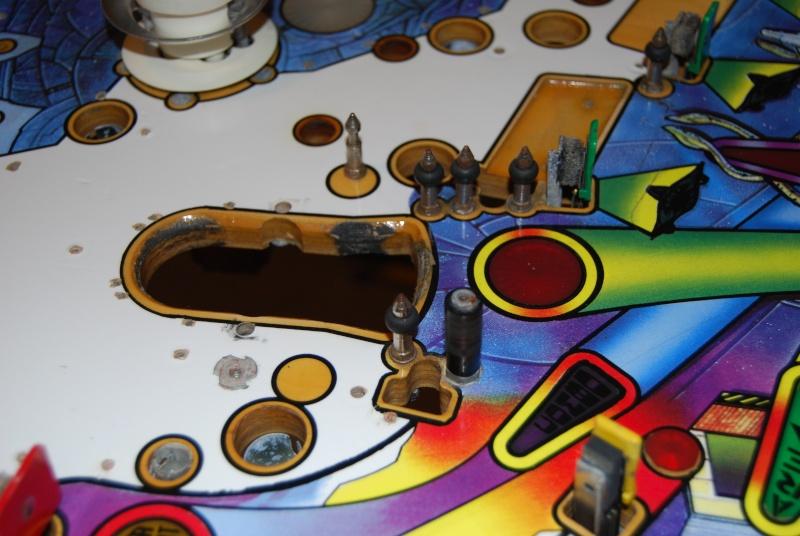

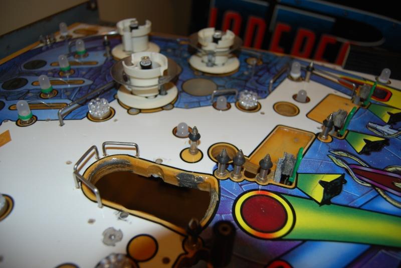

Puis après pour finir la soirée en douceur ... j'ai démonté tous les posts qui restaient sur le plateau pour les désoxyder et procéder au remplacement des caoutchoucs ...
ce groupement de petits posts aussi là :

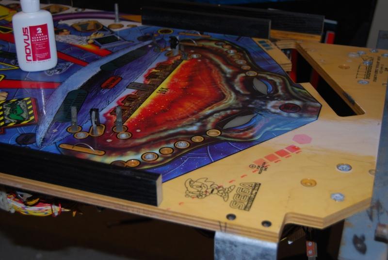

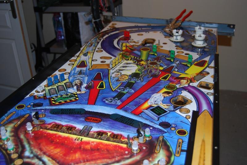

Et voilà je passe le haut du plateau au NOVUS 2 puis au novus 1 pour fignoler ... ouf encore une bonne chose de faite !!! j'ai mal au bras :lol:
Et voilà les gars ... les plateau commence à être bien vide et bien propre !!!
Prochaine étape : démontage de toutes les cibles fixes ... une par une ... trempage dans le vinaigre pour décaper les parties métalliques qui sont bien moches ... puis remontage non sans avoir oublié de remplacer la petite mousse blanche derrière chaque cible car elle part en javel sur quasiment toutes !!!

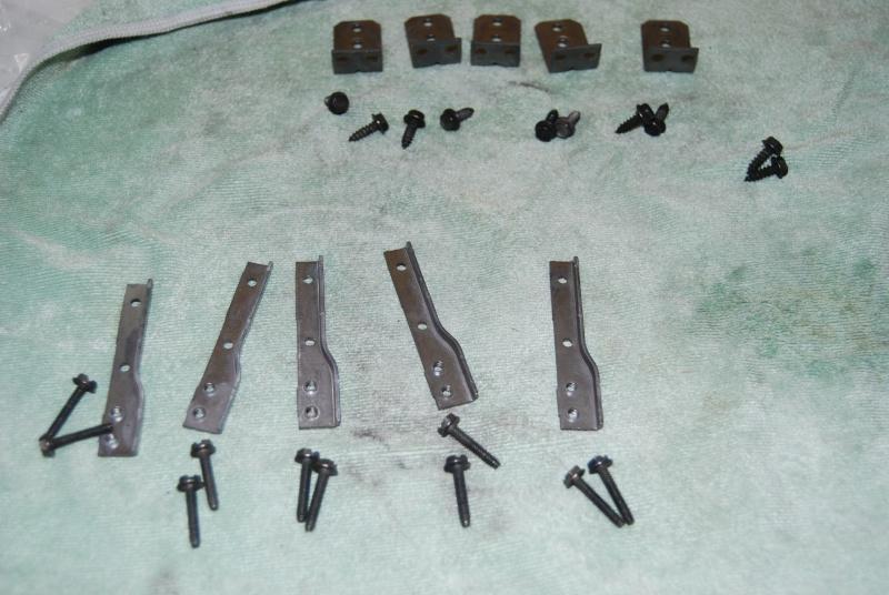

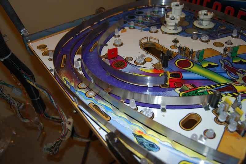

A commencer par les posts (nettoyage, remplacement des caoutchoucs) :
Puis les fils d'acier sertis sont remis en place au marteau :
Puis c'est la remise en place des rails dans l'ordre inverse de leur démontage :
Et voilà ... c'est tout pour aujourd'hui :

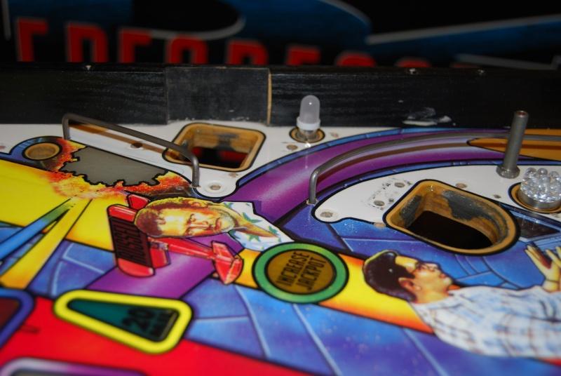

Si je peux me permettre de te donner un conseil, n'utilise pas ce type de leds pour la GI.
Le rendu ne sera pas bon, l'éclairage de ces leds vont "transpercer" et feront des taches lumineuses sur tout tes décors plastiques.
Cela ne va pas te plaire et il te faudra tout redémonter.
CYD35 a dit:
J'aurai dit exactement la même chose quand j'ai vu ces led sur le plateau! Elles éclairent queue dalle et le rendu est plus que médiocre. Ces led sont surtout prévues pour les inserts, et encore...
J'ai pas mis 150 € dans le commerce pour les laisser dans la boîte !!! mdr
Mais merci pour vos conseils, je vous donnerai mon avis une fois que çà tournera !
Ces led diffusent toute la lumière vers le haut, et rien sur le coté. Donc l'éclairage plateau sera inexistant. Tu verras bien ;-)

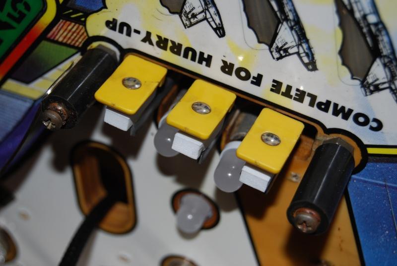

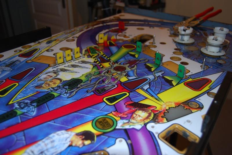

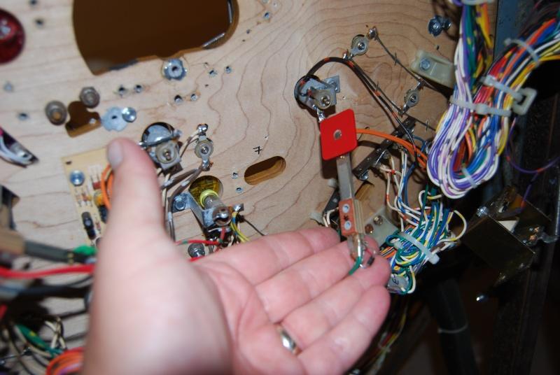

Aujourd'hui, nettoyage et remise en place des cibles fixes :
Toutes les cibles sont démontées et numérotées au feutre pour éviter toute erreur au remontage :
Et une cible rouge !!! une !!
Toutes les parties métalliques des cibles sont traitées au vinaigre :
Quelques heures plus tard ... après rincage et séchage ... le traitement de surface jaune a disparu :
Et je remonte les cibles dans la foulée à leurs places respectives :

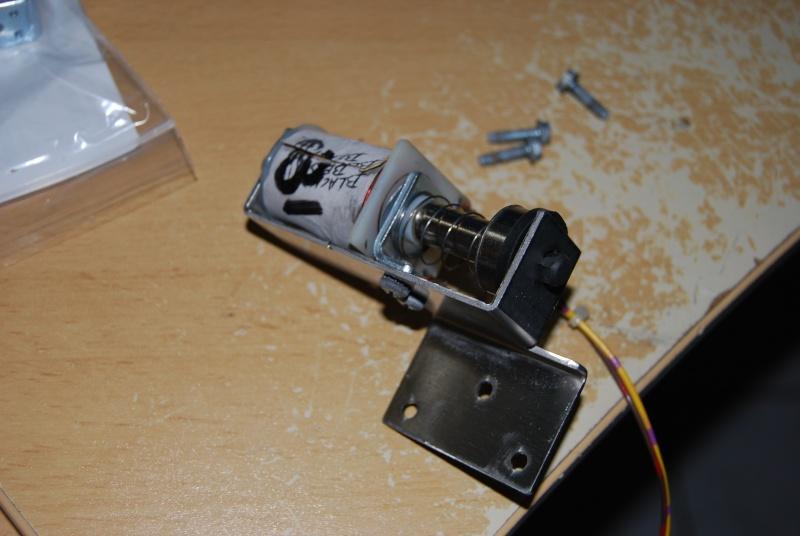

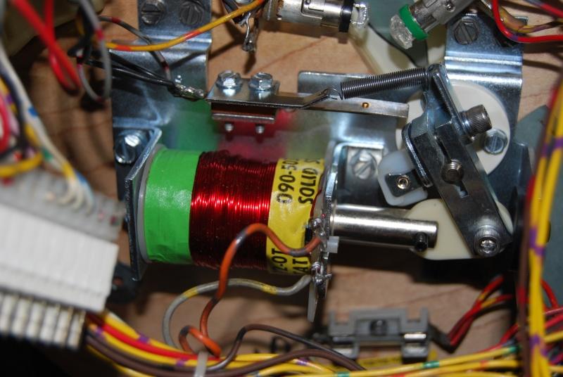

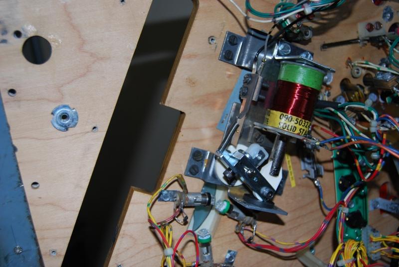

Les ensembles batteur sont également refait à neuf ... le gauche en bas :

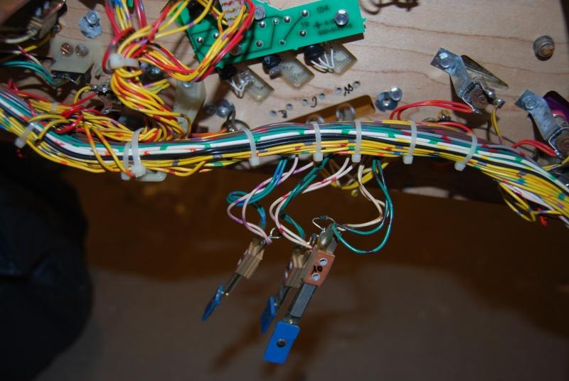

Le droit inférieur également ... soudure des switchs EOS faite :

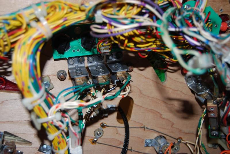

Il me restera le flipper droit haut à faire ... mais il me manque le switch actuator !!! j'ai reçu le mauvais !! pff
Dans la foulée ... j'ai terminé par l'asembly autolaunch qui était dévoré !!! en voici les restes :
Après mise en place de quelques éléments neufs ... il est prêt à remplir son ouvrage pour de nombreuses parties !!!

Une question pour les possesseurs du ID4 :
Pouvez vous me confirmer que l'assembly flipper du haut à droite n'a pas de switch EOS ? (il utilise celui du flipper bas c'est çà ?)
Merci pour votre réponse
Yep, c'est exact, pas d'EOS en haut !
C'est bien celui du bas qui sert à celui du haut.
